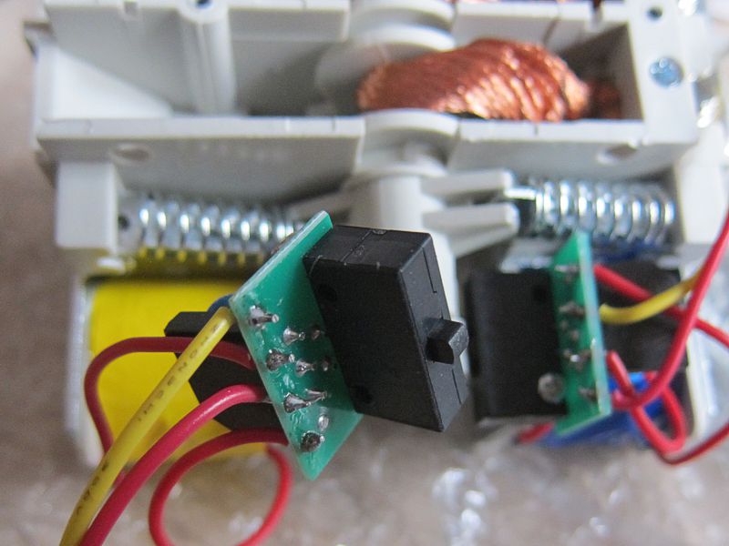

Po cca ¾ roce a několika stech přepnutí, mi přestal fungovat jeden přepínač TOMZN. Do pozice generátor se přepnul, ale zpět už bohužel ne. Po rozebrání jsem zjistil, že závada je v mikrospínači na hlavní hřídeli, který po přepnutí odpojí cívku od napájení. Na jeho kontaktech byla nějaká "opálená pecka" a spínač nevedl. Po vyčištění je přepínač opět plně funkční. Pomohl by na to "opalování" nějaký RC filtr?
Hlavní kontakty jsou prakticky jako nové.

Možná by pomohlo vyměnit ten mikrospínač za nějaký kvalitní značkový a ten by vydržel víc.
Jinak ten problém bude asi i v tom, že ty cívky při přepnutí žerou několik ampér, dokonce se mi stalo (při rychlém přepnutí tam a zase zpátky), že ty cívky vyrazily 6A jistič, takže to asi bude na ty kontakty docela záhul...

Taky jsem začal s pojistkami v řádech mA a už jsou tam ampérové
Je to závada prvního ze tří, namontovaných. Náhradu hledám, viz výše, ale zatím jsem s nimi vcelku spokojený. Uvidím, co se vysype dalšího
