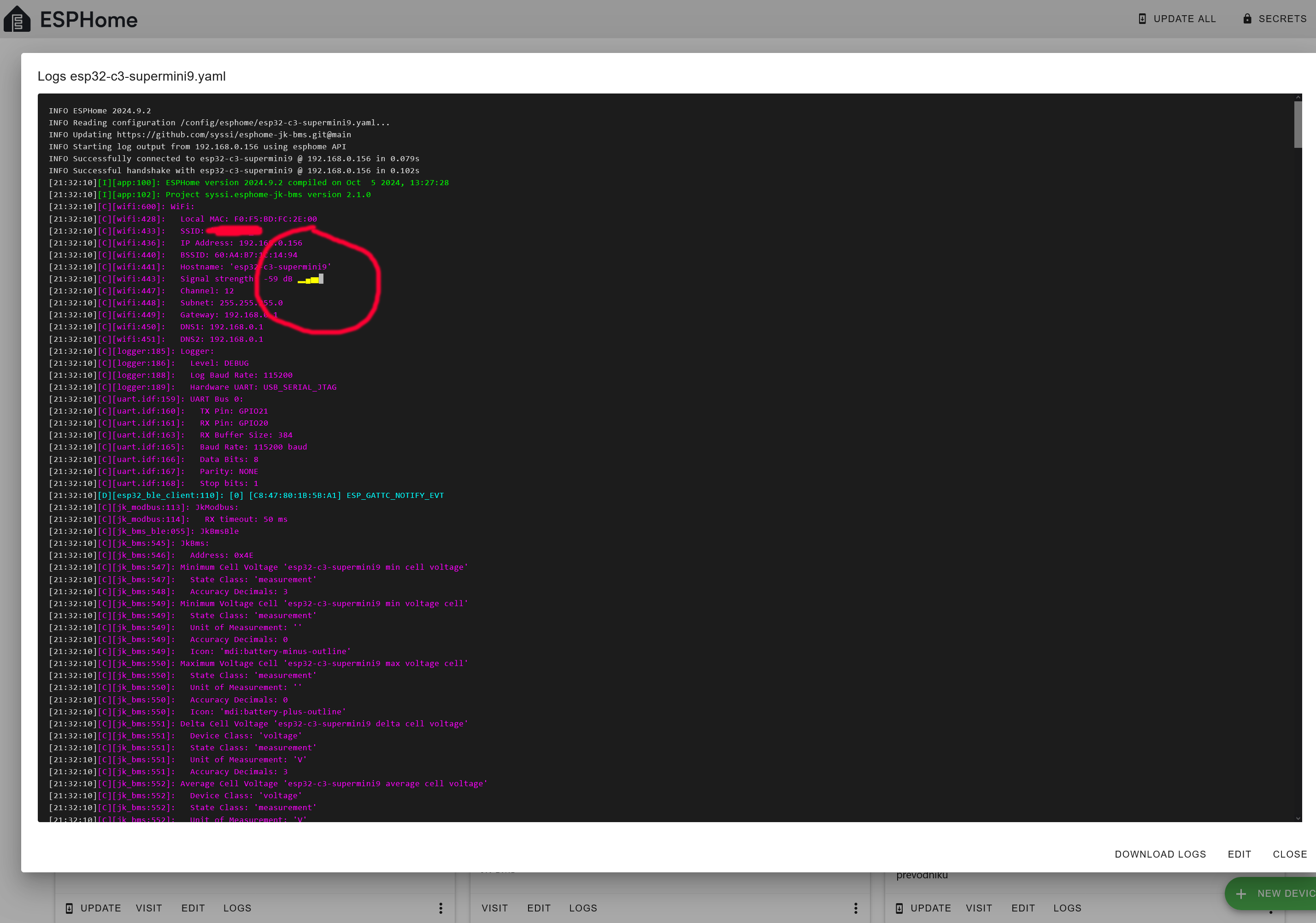

Neztratil ses. Data přes UART, ovládání přes BT (protože přes uart ovládat nejde). A to esp32 potřebuje takovou sílu signálu wifi, aby se mohlo na wifi připojit a posílat data do HA. Tedy z HA musíš dané zařízení vidět: Když si z HA necháš vypsat log daného esp32, uvidíš sílu signálu wifi: Dobře se pracuje s moduly ESP32 C3 SuperMini, třeba na https://vi.aliexpress.com/item/1005005967641936.html

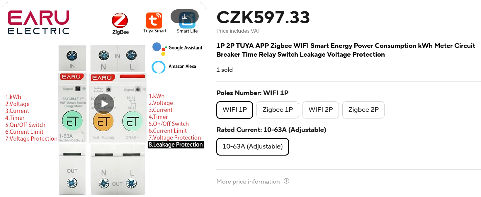

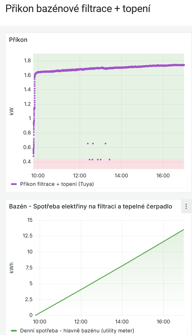

Bazénovou filtraci a tepelko k němu napájím nezávislým okruhem (Axpert PIP 5000W) kde nic jiného není. Na výstupu mám za proudovým chráničem ještě smart jistič/ měřič Tuya, který měří příkon a spotřebovanou energii: Hodnoty si můžu prohlédnout v SmartLife aplikaci pro tuya a nezávisle i v HA - hodnoty příkonu i spotřeby souhlasí. Nezávisle příkon ještě zobrazuje Axpert a ten je v souladu s tím, co měří smart jistič. Dnes za 7 hodin hodnota spotřeby ukazuje 13.6 kWh. Tomu odpovídá příkon 13.6kWh/7 hod= 1.94 kW. Přitom na záznamu vidím, že příkon byl cca 1.7 kW. Chyba 15% se mi zdá docela dost. A to, že je ne v měření příkonu, ale v tom, jak z něj počítá spotřebu - tedy vynásobí příkon časem, už vůbec nechápu.

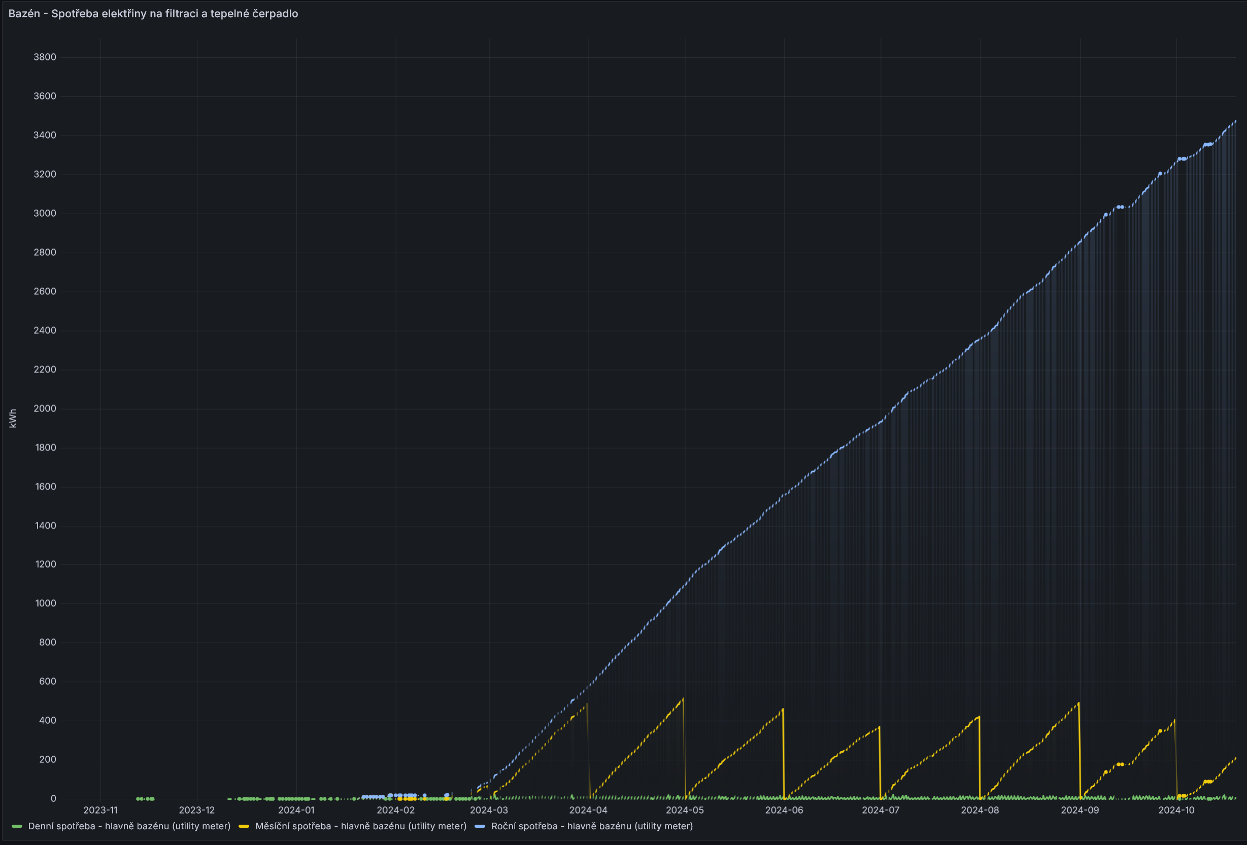

Pomalu se blíží poslední koupání v bazénu, protože nebude zbytečné elektřiny na ohřev. V minulém roce bylo poslední koupání 24.10.2023 a letos první 4.3.2024.
Teploty vody za poslední rok (odpoledne téměř vždy přes 30 st.C, optimálně 34 st.C): Na filtraci a ohřev se spotřebovalo toto množství elektřiny, které by jinak zůstalo nevyužité na střeše:

3.5 MWh, super. To ma niekto celý rok spotrebu komplet domácnosti
Ale tak so 43 kWh v paneloch sa dá už čokoľvek!

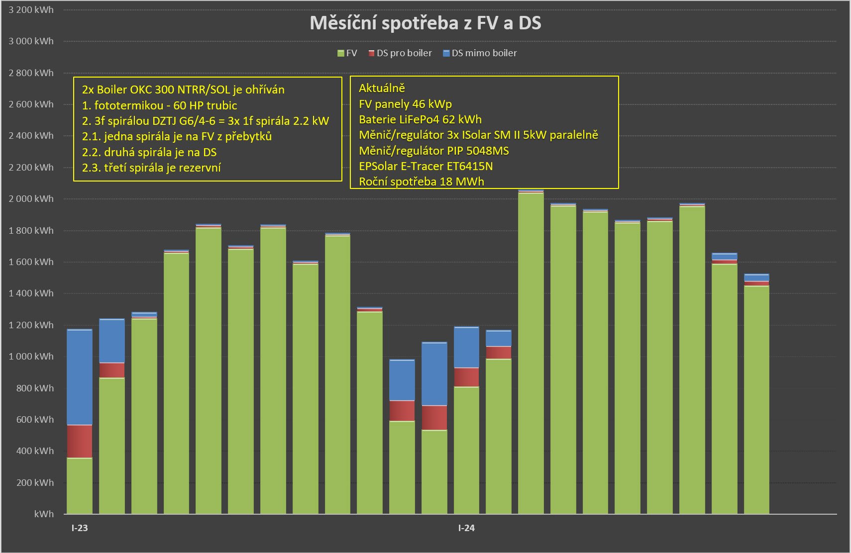

Na kolika % nezávislosti toho nutného jsi?
- Příspěvky: 5166
- Reputace:1028
Re: FVE s podporou z DS
Pokud ani v zimě nechceme změnit chování, tak to vypadá v jednotlivých měsících takto: Vzhledem k tomu, že FV v zimě dává tolik, kolik jsme před cca 10 lety odebírali od distributora, tak je asi možné při změně chování i v zimě vystačit s fotovoltaikou.

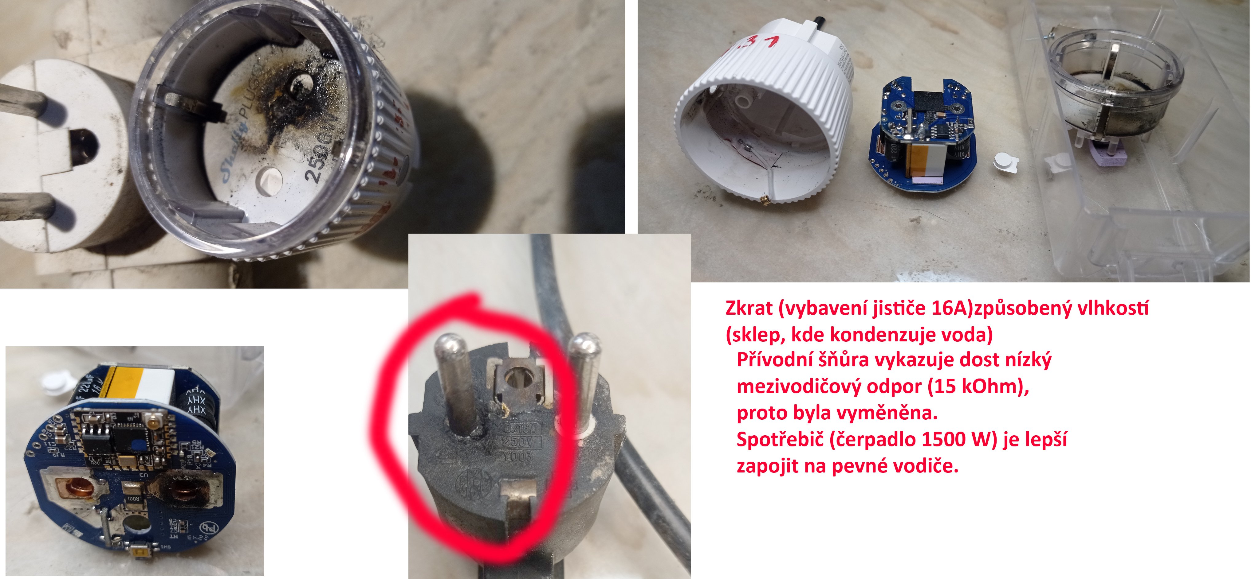

Brzy ráno neteče voda. Vybavený jistič a příčina brzy odhalena: Všechny nepříjemnosti s množstvím uvolněného tepla se naštěstí odehrály hlavně v zástrčce, takže vlastní ShellyPlug je po vyčištění funkční. Bude to chtít někdy předělat na pevnou instalaci.
- Příspěvky: 4178
Co tam je ve skutečnosti za kabel na tem údajně 16A konci ? 0,8?
- Příspěvky: 4258
- Reputace:969
Tipujem to na 3 x 0.75gupa píše: sob lis 09, 2024 3:32 pmCo tam je ve skutečnosti za kabel na tem údajně 16A konci ? 0,8?
- Příspěvky: 5166
- Reputace:1028

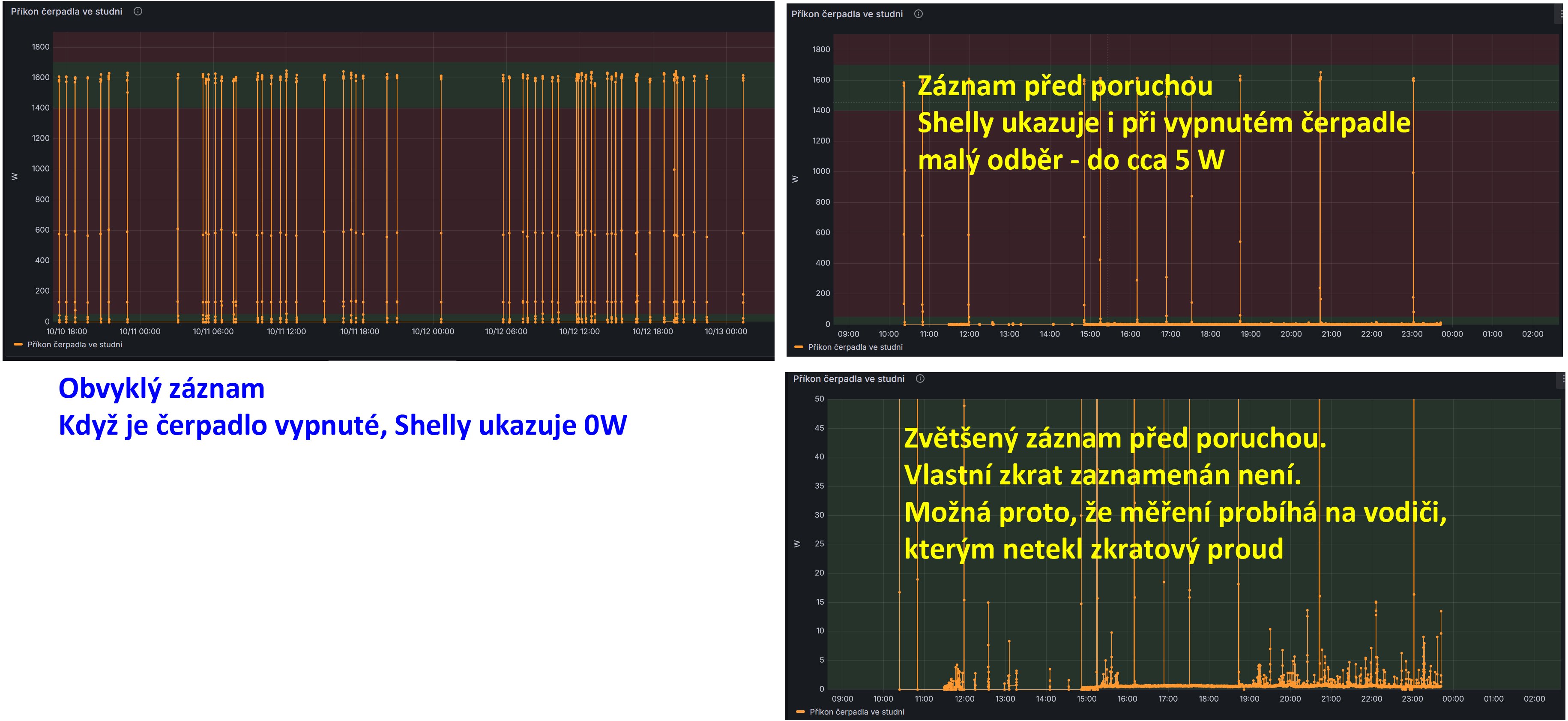

Přinutili jste mě jít do garáže, kde takové zbytky po ustříhnutí zástrčky nechávám když potřebuji kousek licny. A je to 3 x 0.75. To ale asi nebylo příčinou, běh je cca 40 s ON + 20 minut OFF. Na zástrčce je vidět důsledek zkratu mezi fází a zemí - i odpařený kousek mědi. Proto předpokládám důsledek kondenzace nebo nějaká kapka ze stropu. Po kabelu to do kopce zatéct nemohlo. Zajímavé je, že tak dva dny předem Shelly už signalizovala nějakou nenulovou spotřebu a čekal jsem jestli to neukazuje na svod v kabelu u čerpadla ve vrtu (to by byla premiéra):
- Příspěvky: 4079
- Reputace:573
kde se da ocekavat voda tak vzdycky kabely tak aby to po nic neteklo do niceho duleziteho
Uz jsem takhle o par veci prisel. Clovek si da neco do krabicky, rika si na to prset nebude ale pak tam sjede kapka po kabliku
