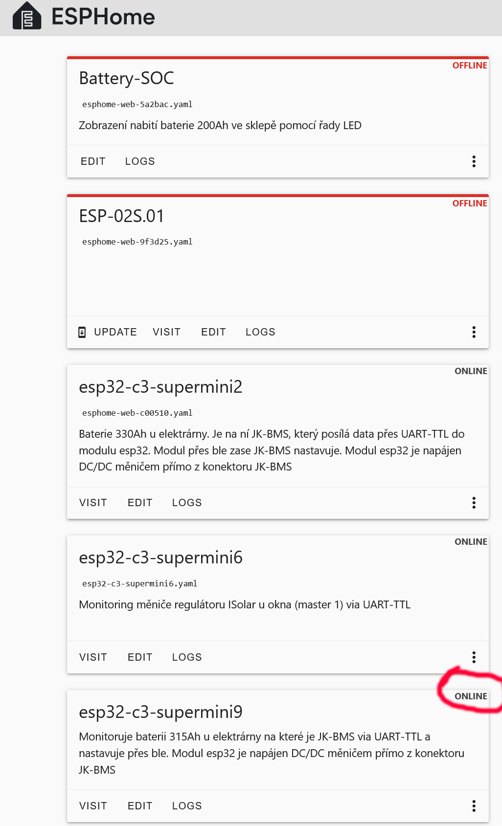

Kablík končí v JK-BMS a přenášejí se po něm data z bms do esp32. Esp32 po BT danou bms řídí. A dané esp32 po wifi posílá data do HA.
Signálem wifi mám pokrytý barák a i sklep.

tak ale teraz som sa stratil... takze bms citas cez uart, ale ovladas ju cez BT? signálom wifi mam aj ja pokrytu pivnicu, ale ked som chcel ovladat cez BT esp32 bms a zaroven to posielat na wifi, tak to cele padalo, lebo velky utlm wifi signalu.

Neztratil ses. Data přes UART, ovládání přes BT (protože přes uart ovládat nejde). A to esp32 potřebuje takovou sílu signálu wifi, aby se mohlo na wifi připojit a posílat data do HA. Tedy z HA musíš dané zařízení vidět: Když si z HA necháš vypsat log daného esp32, uvidíš sílu signálu wifi: Dobře se pracuje s moduly ESP32 C3 SuperMini, třeba na https://vi.aliexpress.com/item/1005005967641936.html

no, to je ta dolezita info, ze bms citas cez uart a esp ich oosiela dalej po wifi...
pretoze citat cez BT o posielať dalej cez wifi u mna stale zlyhavalo.

Vše přes ble jsem měl dříve. A zatímco někde to fungovalo normálně, jinde se taky přenášela data dost nespolehlivě: viewtopic.php?p=228938#p228938
Proto jsem přešel na uart, kde zase nešlo bms ovládat (chtěl jsem zapínat balancování podle SOC). No a proto tam mám teď tu hybridní variantu (až na jednu baterii, kde mám zatím eps8266, který nemá BT).

takto hybridne jsem to mel taky. Pak jsem ale prepojil kabely z BMS do cerba a BMS dal ctu jen pres BT. Mam tam ale esp32 s ethernetem a je to uplne v pohode.

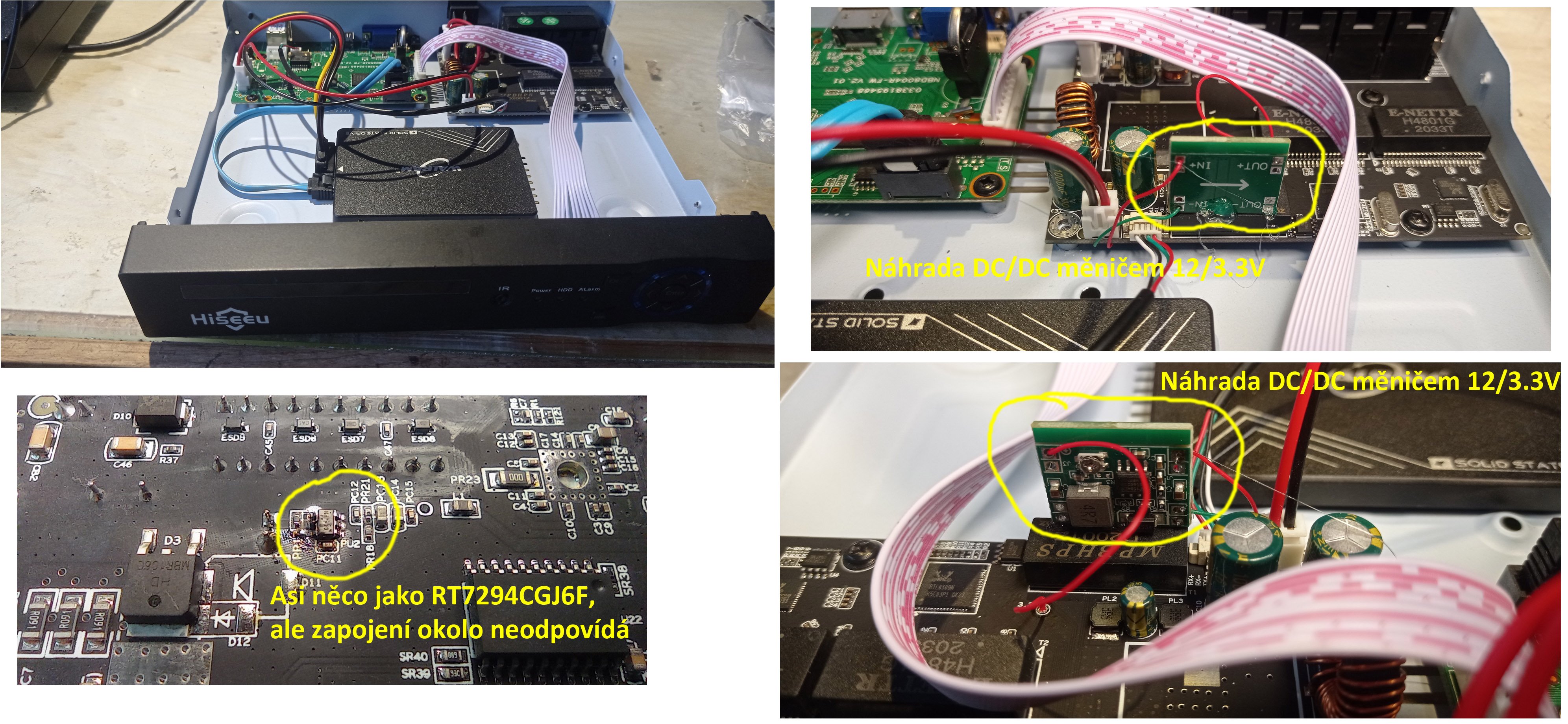

8 bezpečnostních kamer je připojeno už téměř 4 roky na rekordér NVR Hiseeu kde se ukládají záznamy na ssd. Přestal fungovat. Na části zajišťující komunikaci shořel nějaký čip zajišťující napájení 3.3V pro elektroniku. Snad nějaká obdoba RT7294CGJ6F, kterou jsem nenašel. Tak jsem místo ní dal modul s DC/DC měničem MP1584EN, přilepil tavnou pistolí a NVR zase běhá.
