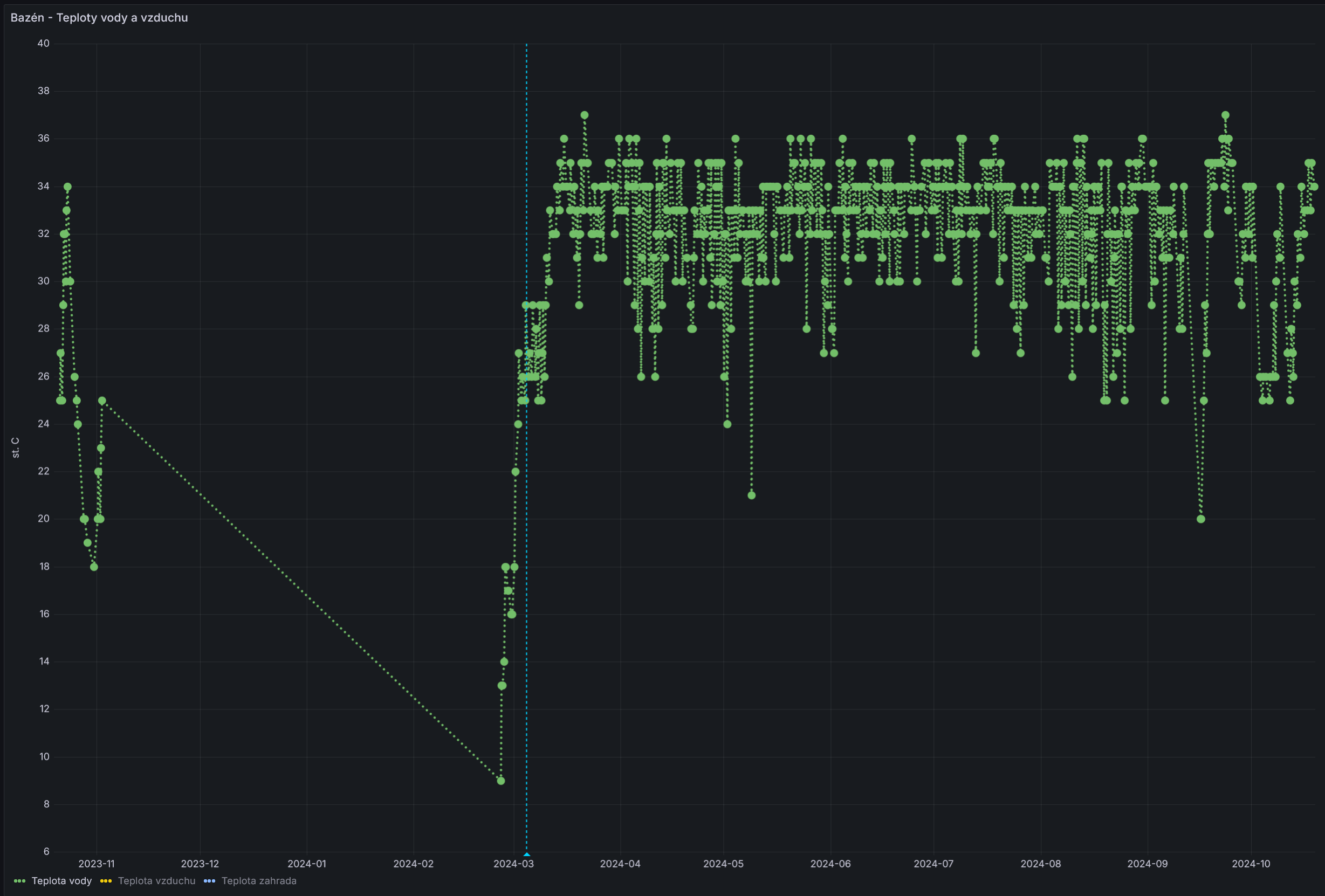

Pomalu se blíží poslední koupání v bazénu, protože nebude zbytečné elektřiny na ohřev. V minulém roce bylo poslední koupání 24.10.2023 a letos první 4.3.2024.
Teploty vody za poslední rok (odpoledne téměř vždy přes 30 st.C, optimálně 34 st.C): Na filtraci a ohřev se spotřebovalo toto množství elektřiny, které by jinak zůstalo nevyužité na střeše:

Poslední koupání 1.11.. Dnes zazimování bazénu, protože teploty ráno už jsou pod nulou. Odvodnění filtrace a tepelného čerpadla. Tak zase v březnu. Nebo že by už v únoru?
