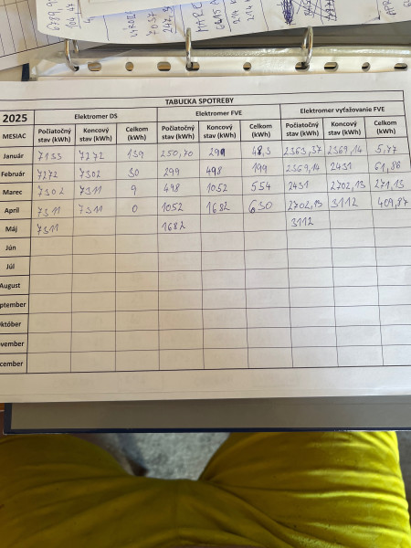

April bol veru zaujimavy...
Vyroba:
JV - 295,89kwh
JZ - 424,63kwh
Spolu pred regulatormi - 720,52kwh
Spolu za regulatormi - 690kwh
Ucinnost - 95,76%.
Spotreba:
DS - 0kwh
Fve - 630kwh, z toho 409,87kwh bojler a akumulacka.
Prebehla rodinna rada a zhodli sme sa na tom ze za tie peniaze co da clovek za drevo plus robota okolo toho tak si mozeme radsej kurit z DS v obdobi temna a teda na jar a jesen to uz vykriva celkom slusne fve.Takze mozem pokukovat po nejakom normalnom tepelnom cerpadle vzduch/voda...
Ked som si vypocital co nas vyslo drevo tak to mozem rovno platit kazdy mesiac elektriku a mam viac casu na rodinu a samozrejme moje pokusy a rozrobene projekty

Re: Migelova elektrárna
Asi tak, drevo je prežitok. Krb a prieduchy ale nechám, raz sa to možno ešte zíde. Aj nejaké suché drevo mám stále pod prístreškom. Ale trvale by som tým nekúril (ani v kotli a kotolni) ani keby mi platili.
A k tej účinnosti, mňa zaujíma skôr celková účinnosť. U mňa apríl 917 kWh pred MPPT a AC z meničov 789 kWh, to je 86%.
Toto som ta asi nepochopil jak to myslys...
"" A k tej účinnosti, mňa zaujíma skôr celková účinnosť. U mňa apríl 917 kWh pred MPPT a AC z meničov 789 kWh, to je 86%. ""
Ja som pocital ucinnost regulatora, nie spotrebu voci vyrobe.Ak chces vediet kolko to je u mna podla tvojho prikladu (inak tiez pekne cisla si mal) tak je to potom 720,52kwh pred reglami a za menicmi 630kwh to je celkom - 87,44% ucinnost.
Tak si to myslel?...
To zalezi, co oznacujes za vyrobu a co za spotrebu.
Kolega evidentne povazuje vyrobu az na vystupu do baraku a porovnava ji s tim, co tece z panelu do cele elektrarny. Tj. spocita ucinnost vyroby cele FVE, ne jenom panelu. Za me je to logicke.
No pise ze "pred" regulatormi (mppt) tak to potom neni "vyroba az na vystupu do baraku".
Ale on bere, a i ja, vyrobu jako "230" na vystupu FVE. A pocita ucinnost tak, ze to podeli tim, co leze z panelu pred reglem.
Tedy ucinnost vyroby tech 230V vuci tomu, co leze z panelu.
Spotreba neni to, co leze z FVE do baraku, to je prece vyroba FVE.
Ved co som to napisal zle?..Asi tu kazdy berieme pojem vyroba a spotreba po svojom.Migel píše: čtv kvě 01, 2025 11:30 am..... 720,52kwh pred reglami a za menicmi 630kwh to je celkom - 87,44% ucinnost.
U mna je vyroba to co regulatory vyrobia a spotreba je to co lezie z menicov
No vsak ano, ten pomer mas dobre.
Ale tvuj pojem "spotreba" je fakticky spatne, protoze ta hodnota neni spotreba FVE, ale domacnosti. Nepocitame ale efektivitu domacnosti, ale efektivitu elektrarny.
Takze z pohledu elektrarny je to, co je na vystupu, tak vyroba. A jeji spotreba je to, co do te elektrarny nateklo, tj. z panelu, pripadne docuc z DS pro nabijeni baterie.
Tedy to, co meris na vystupu FVE, neni spotreba, ale vyroba.
Ja to takhle cele bohuzel u sebe nezmerim, protoze nemerim stringy pred regly. Takze pripadny pomer vyroba fve vuci spotrebe z reglu se musi jeste vynasobit papirovou hodnotou ucinnosti tech reglu.
A pro zajimavost se to jeste muze vynasobit ucinnosti panelu, pak budeme mit efektivitu vyroby FVE vuci "slunicku".
No ale kedze spotreba domu je to co ide z menicov tak u mna to je brane ako spotreba a vyroba je to co vyrobia panely.To len pre info aby to sedelo k mojim cislam
