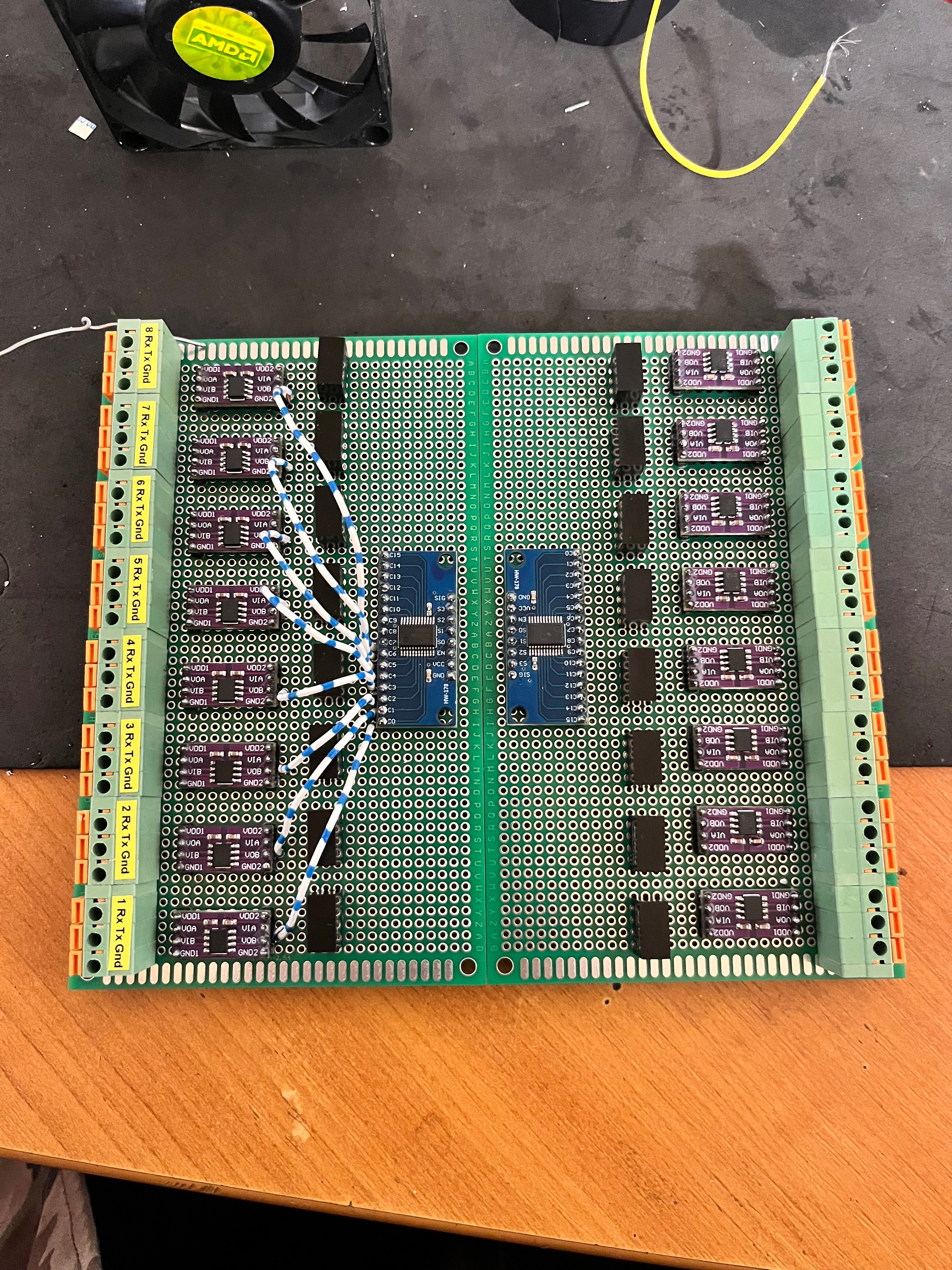

Re: Migelova elektrárna
Ako sa to hovori?...pomaly dalej zajdes?.
Ide to veru pomaly ale to dam...
Koncom tyzdna prisli chybajuce drobotiny z ali a uz to len dat dokopy, a bude prepinanie bmsiek z jednej casti hotove...
