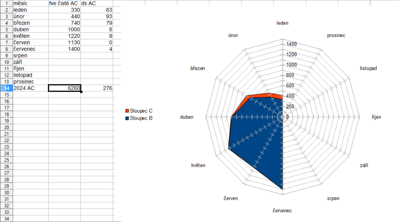

Celkově 50.22 MWh
za měničem ,v měsíci květnu bylo v domě spotřebováno 1220kWh a z DS šlo 9kWh ,ani tedy netuším proč něco šlo z DS .V době stavění FVE 2015 jsem měl kWh z DS za 4.52Kč ,v roce 2019 byla 7.10Kč a nyní ji mám za 13.97Kč díky nízké spotřebě a zdražování . Vemu li tedy prostý průměr 9.25Kč ,tak bych měl být s FVE investicí již výdělečný

51.35MWh za měničem,za červen tedy 1 130kWh,z DS 0kWh. S dalším měsícem se povýšil výkon panelů tak uvidíme jak jej využiji.

52.75MWh za měničem,za červenec 1400kWh a z DS 4kWh.Odběr z DS bohužel vznikl posílením panelů na JZ fasádě výkon,který společně se střechou kryje 5 vytěžovačů 7kW a při náběhu dalšího výkonu z domácnosti se vytěžování nepřeruší a měnič jde do přetížení nad 10kW. Tohle budu muset pořešit buď dalším měničem,nebo snímáním proudu do domu a přerušovat vytěžovače,ten kybosův nezareaguje díky více panelům napětí na baterce nepoklesne.Napadá někoho elegantní řešení? Snímat budu muset tři fáze do domu mimo vytěžování před nima ,ale problém je ON/OFF snímač s kontaktem rozpínacím co reaguje hned,bez časového zpoždění, jak by zaznamenal 1kW na jedné fázi.Tím bych ovládl tři vytěžovače což stačí.Nebo dokoupit XTM 4000 a pověsit ho na XTH8000 jako DS? Pude upřednostnit výkon do celkového výstupu z toho XTM nějak?Že by se XTH flákalo a čekalo na větší porci ?

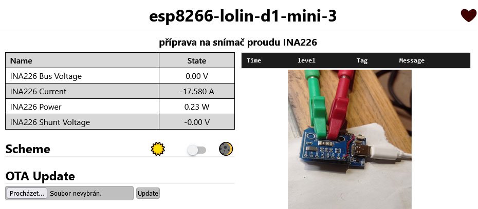

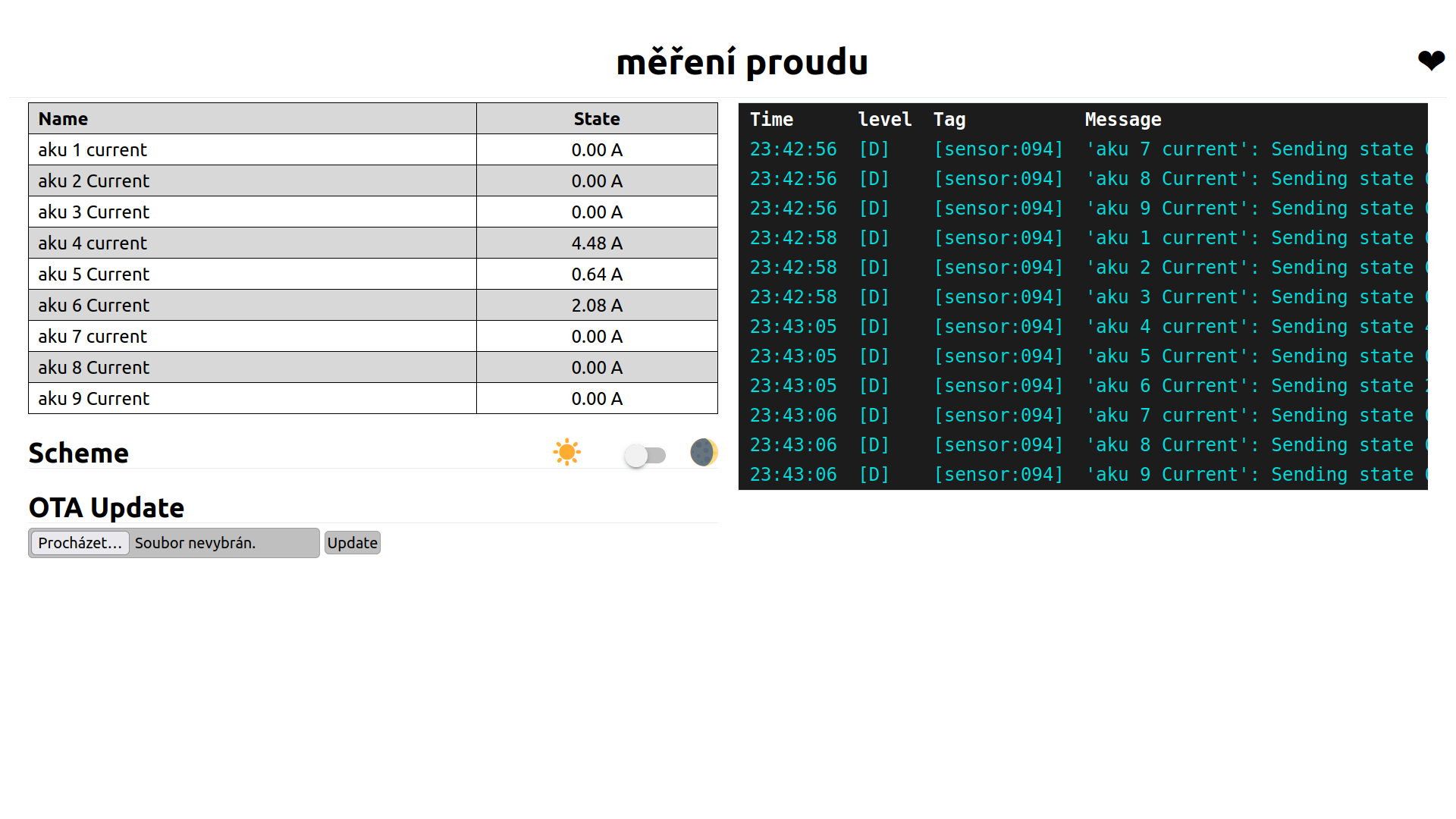

Nakonec nejuniverzálnější a nejlevnější je si to poskládat sám. Namátkou tady mám pod ESPhome měření DC proudu s INA226. Takto to vypadá ve webovském prohlížeči, když to přicvaknu na bočník, přes který jde vše z baterií: Tady to mám "napsané" pod HomeAssistant, ale vlastní kód je z pár řádek: Ale jde klidně vyjít i z nějakého hotového tuya měřáku (ty bývají nejlevnější) a dát do něj vlastní program, kde si nastavím vlastní meze pro spínání a rozpínání nějakého kontaktu. Člověk se třeba i něco zajímavého přiučí.

ještě vyměň ten odpor na desce INA, já tam mám 100R, aby ta malá hodnota odporu neovlivňovala měření (úbytky na drátech) a použil jsem 3x INA3221, abych měl možnost to drobek rozšířit, a přímo na tom I2C displej 20x4, kterej se přemalovává na 3 stránky. Tj ukazuje to něco, i když umře wifi nebo HA server. Zatím mám zapojený měření na 3 akupacky, další 2 mě ještě čekají, stejně jako DC spotřeba. U ESPhome je možný tu automatizaci napsat přímo do ESP, tj jede to i bez HA serveru a ovládá přímo nějaký relé.

Na úbytky na drátech jsem zapomněl. Vycházel jsem jen z toho, že vlastní bočník na bateriích má 75mV/300A = 0,25mOhm a odpor na desce je 100mOhm, což je o několik řádů více, takže funkci bočníku neovlivňuje.
