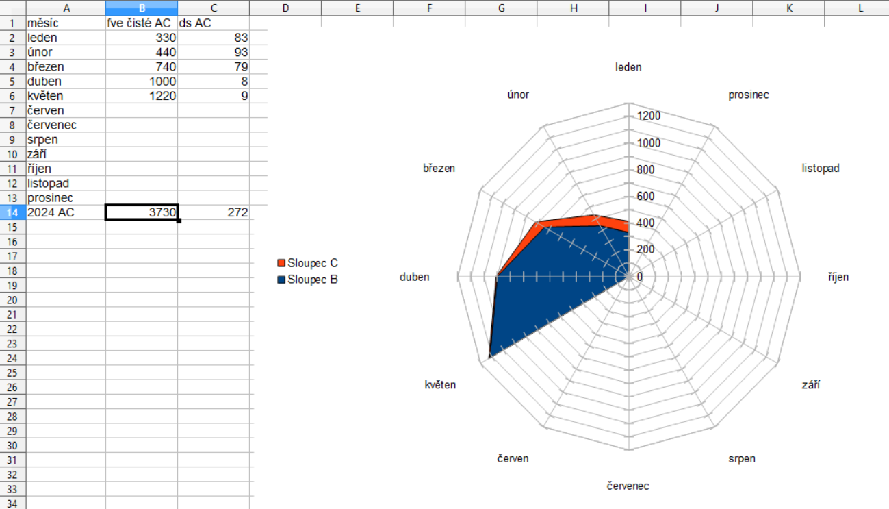

Celkově 50.22 MWh
za měničem ,v měsíci květnu bylo v domě spotřebováno 1220kWh a z DS šlo 9kWh ,ani tedy netuším proč něco šlo z DS .V době stavění FVE 2015 jsem měl kWh z DS za 4.52Kč ,v roce 2019 byla 7.10Kč a nyní ji mám za 13.97Kč díky nízké spotřebě a zdražování . Vemu li tedy prostý průměr 9.25Kč ,tak bych měl být s FVE investicí již výdělečný
,poslední součet investice je tady 361 520Kč
Samozřejmě ta cena rostla s větší samostatností exponenciálně,ale ikdybych tam hodil reálných 7Kč ,tak mám zaplaceno a nyní jedu do plusu.Ještě tam bylo přímé ohřívání vody přez DC což udělalo 1.6MWh.

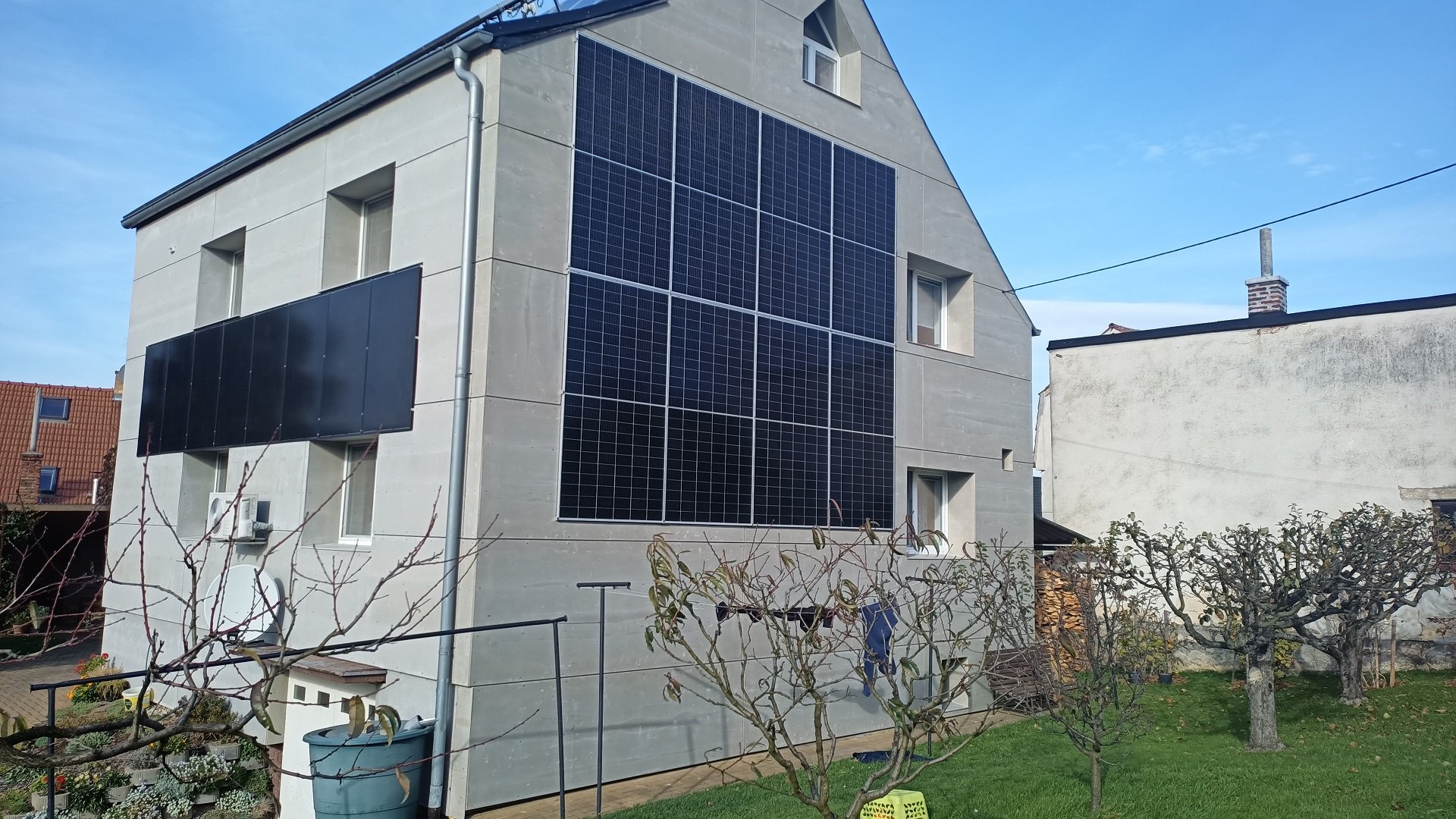

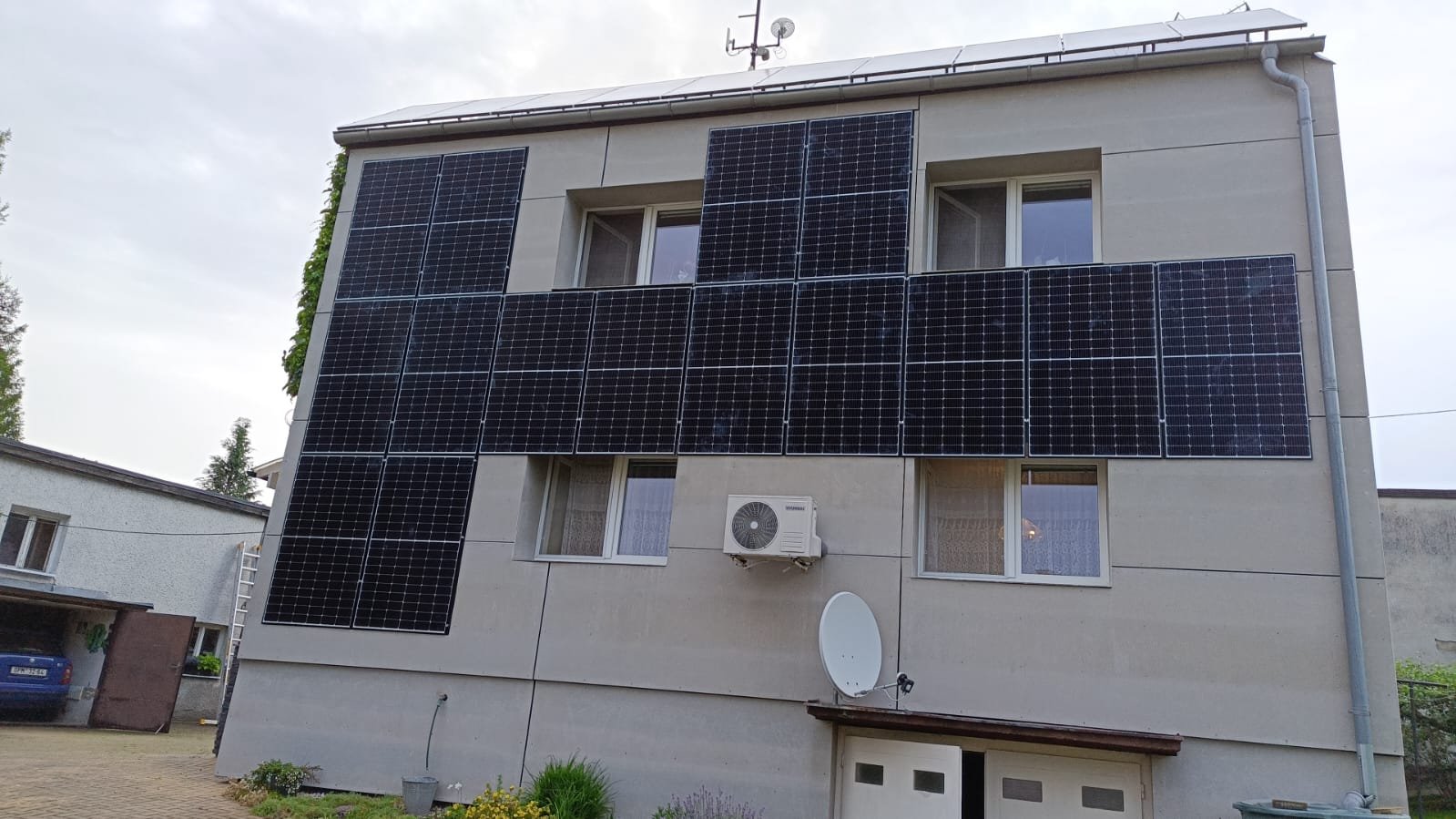

Tak po srazu zase další upgrade panelů,ještě že tam nejsem každý rok
.Každopádně se mi povedlo ještě koupit rozměrově vhodné panely s 385Wp díky @FRSO,tak jsem sundal původních 2.480kWp a nasadil tyhle nové a tím vzniklo 5.775kWp.Stringy jsou po třech a obslouží to jeden 100A regl. do 150VDC.
Celkově tedy zase přibyla investice 38 800Kč a celková cena FVE k dnešku s omyly je 400 320Kč. Přemýšlím,že ještě hodím ty původní panely 2.480kWp na SV střechu,ale teď určitě ne ,na zimu to ale bude k ničemu,to by chtělo lepší místo.Takže ještě foto před srazem a po

Re: Poloostrov do 4KWp /2015
Vzdyt tam mas jeste misto ... :-D
Ta zed vpravo vzadu je uz souseda? Se s nim domluv. Nebo pred to zasad nejake traverzy a udelej take svisle pole.
- Příspěvky: 3791
- Reputace:590
- Lokalita:Hlučín
Ale jen pro dva a stringy jsou po třech.A nahoře kolize s kolenem svodu.

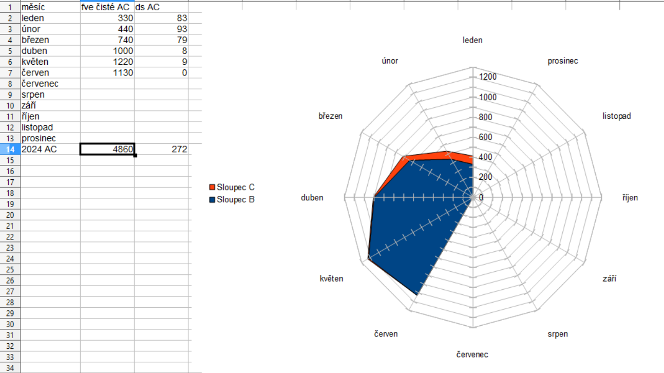

51.35MWh za měničem,za červen tedy 1 130kWh,z DS 0kWh. S dalším měsícem se povýšil výkon panelů tak uvidíme jak jej využiji.
