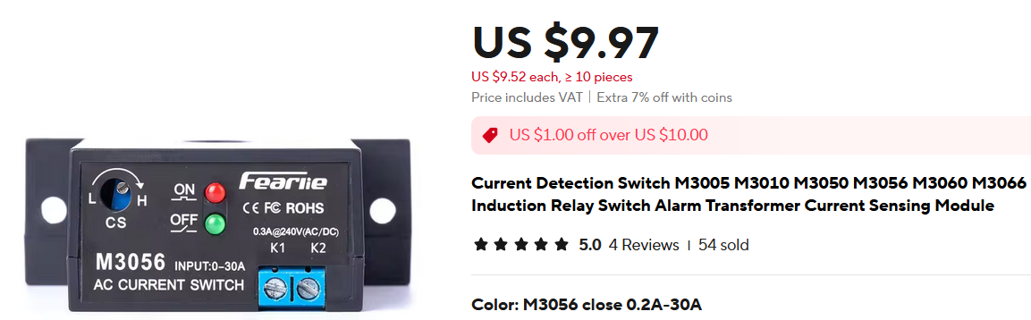

Pokud ti vadí napájení 12V, tak si pořiď spínač, který žádné napájení nevyžaduje - například detektor ac proudu

Koupil jsem tři a nefungují jak potřebuji tím trimrem si nastavíš hladinu při které reaguje a pak je tam pidi rozsah kdy to jede,nebo pod nejede.Není to od nulového proudu po nastavený trimrem.Nedá se to použít.Nastavil jsem 1kW kdy rozepne,ale funkce se zapne až od 950W do té doby není funkční a kontakt je také rozeplý,jako po překročení.rva píše: stř črc 31, 2024 7:09 pmPokud ti vadí napájení 12V, tak si pořiď spínač, který žádné napájení nevyžaduje - například detektor ac proudu

Ale přesně tohle hledám,jen potřebuji normal NC a po překročení nastavené hodnoty NO,ale od nuly po nastavenou hodnotu musí být seplý kontakt v kuse.

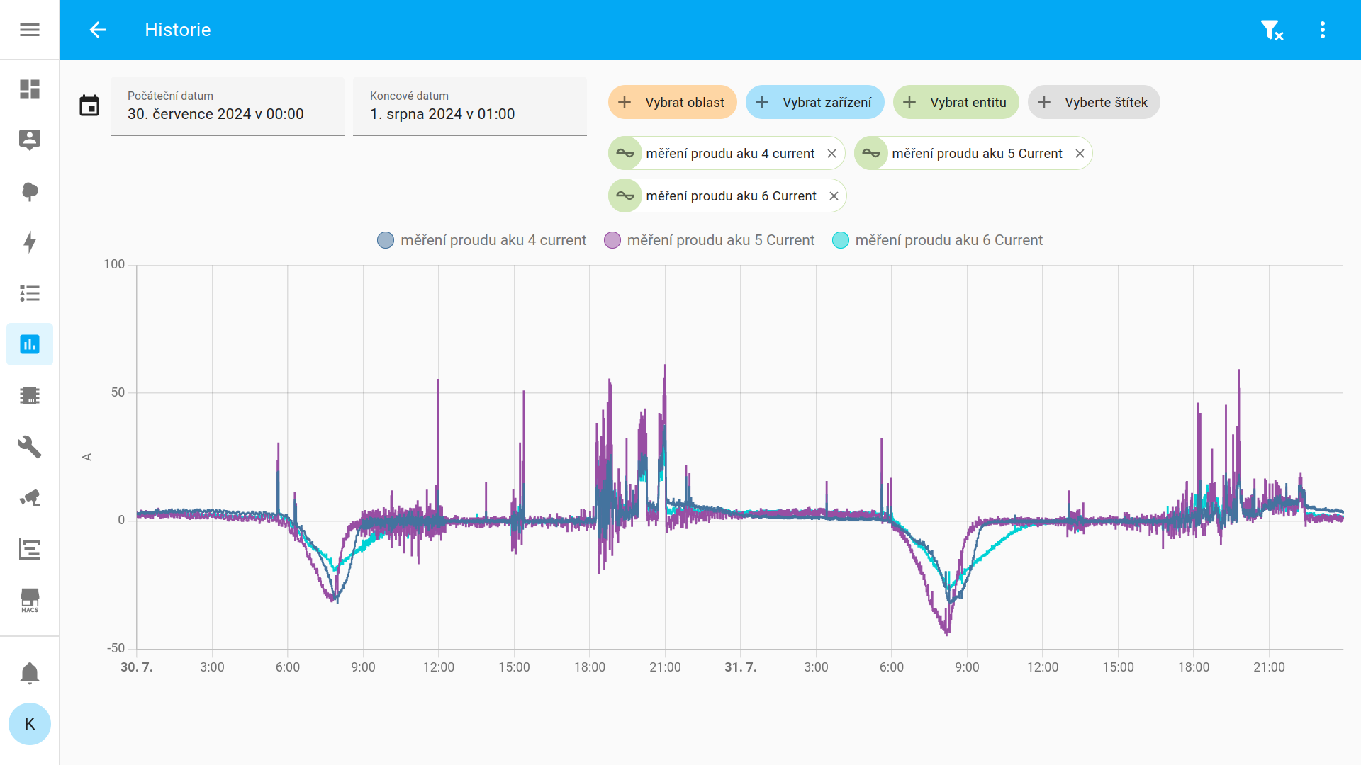

Nakonec nejuniverzálnější a nejlevnější je si to poskládat sám. Namátkou tady mám pod ESPhome měření DC proudu s INA226. Takto to vypadá ve webovském prohlížeči, když to přicvaknu na bočník, přes který jde vše z baterií: Tady to mám "napsané" pod HomeAssistant, ale vlastní kód je z pár řádek: Ale jde klidně vyjít i z nějakého hotového tuya měřáku (ty bývají nejlevnější) a dát do něj vlastní program, kde si nastavím vlastní meze pro spínání a rozpínání nějakého kontaktu. Člověk se třeba i něco zajímavého přiučí.

ještě vyměň ten odpor na desce INA, já tam mám 100R, aby ta malá hodnota odporu neovlivňovala měření (úbytky na drátech) a použil jsem 3x INA3221, abych měl možnost to drobek rozšířit, a přímo na tom I2C displej 20x4, kterej se přemalovává na 3 stránky. Tj ukazuje to něco, i když umře wifi nebo HA server. Zatím mám zapojený měření na 3 akupacky, další 2 mě ještě čekají, stejně jako DC spotřeba. U ESPhome je možný tu automatizaci napsat přímo do ESP, tj jede to i bez HA serveru a ovládá přímo nějaký relé.
to Marko250 : mě tyhle snímače AC proudu normálně fungují, se spínacím kontaktem při překročení proudu, na chatě to řídí vypínání/přepínání boilerů už víc než půl roku bez zaváhání.

Na úbytky na drátech jsem zapomněl. Vycházel jsem jen z toho, že vlastní bočník na bateriích má 75mV/300A = 0,25mOhm a odpor na desce je 100mOhm, což je o několik řádů více, takže funkci bočníku neovlivňuje.

. Objednal jsem ty spínače ještě jednou a dám tomu ještě šanci,možná jsem tehdy při koupi něco přehlídl.

Tak proudové vypínače došly,hned šly na panel a už fungují nastaveny na 2.2Kw ,kdy přeruší kontakt NC a tím se přeruší napájení AC SSR relé ovládané kybosovým vytěžovačem.Tím se na každém drátu do domu(3f) ovládá zátěž do 2.2kW ,při které se vypíná sada prvních tří spirál (3x 1.5kW) na vytěžovačích. Došlo to celkem rychle tedy a bez cla a obstrukcí jedná se o model M3056 0.2-30A NC normal close.
