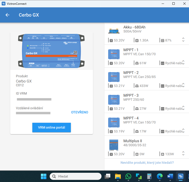

Re: Jirkova FVE
Aha - děkuji. No musím na to školení...Dagus píše: čtv zář 18, 2025 6:24 pmDvcc ti funguje a používáš? Pokud ne tak můžeš mít rozjetý mppt stavy. Jeden je v ABS ten se snaží a ostatní se flákaj protože napětí je moc vysoko aby zabrali. Celkem normální stav na victronu pokud nemáš dvcc.
Ačkoliv byla tato funkce aktivovaná, pravděpodobně po aktualizaci - nyní byla vypnutá - vůbec jsem to nevěděl.
Všechny 4 MPPT jsou identicky nastavené ale asi něco na tom bude, protože jdou (dnes opět šli) první dva zase do Flot a druhé dva zůstali v Abs.
Děkuji

Re: Jirkova FVE
Jo je to stopro tím. Kdyby jsi tomu potřeboval ručně pomoct, tak stačí pres victron connect dát mppt off a znovu on a jede odznovu bulk/abs/float. Řešení je jediné a to tedy dvcc. Jinak prostě vždy jedno mppt přejde dýl nebo dřív do dalšího stavu a ten jeden neutáhne aku do full. Kdyby jsi to víc zatížil, aby se aku dostala pod napětí float, zaberou i ty další mppt. Tohle jsem si taky prožil, takže jsem hned věděl odkud vane vítr. Problém je že každý mppt měří s +-chybou a máš různé délky dc kabelů a je na "problém" zaděláno.

Re: Jirkova FVE
Mám všechny čtyři SmartSolar ale jeden 250/60 nemá VE.CAN - to může být problém ? Jde to nějak vyřešit ? Může způsobit vážné problémy ?ElektroEzs píše: čtv zář 18, 2025 8:31 pmU rodicu mam stejny problem kazdy prechazi jinak i kdyz ma povolene DVCC, bohuzel jsem tam dal BlueSolar. U sebe mam 3xSmartSolar a pres Ve.Smart Network se chovaji jako jeden MPPT vsechny prechazeji totozne do rezimu nabijeni.
Nikdy mě to nenapadlo se podívat, trošku švindlují i teď - to různé napětí...
Je to vždy 3 a 4 které běží dál, ten kousek bez VE.CAN a ten 4 ukazuje jiné napětí i na prázdno bez MPPT

Re: Jirkova FVE
Děkuji kluci - vyzkouším. Teď jsem znova aktivoval DVCC a dnes budu v průběhu dne sledovat, co to dělá...
Nechápu proč to bylo deaktivované - nemám vysvětlení - asi při aktualizaci, nebo nechtěné kliknutí...
Popřípadě vyzkouším to odpojení a znovu-připojení.
Shunt mám nastavený jako batery monitor, ale pravděpodobně to dělá různé napětí na MPPT - že každý měří jinak, doufám že to DVCC srovná a budou už reagovat společně.

Re: Jirkova FVE
Jsou připojené všechny 4 do Cerba a omluvám se pokud použiju špatný názvy - nejsem tak zběhlý - často musím hledat o čem je řečsodar2 píše: pát zář 19, 2025 7:16 amJestli jsem to pochopil dobře, tak jedno mppt není připojené do cerba?
3 jsou připojený a propojený navzájem na VE.CAN a ten jeden je na VE.Direct.
Vše se zobrazuje správně, nastavuje a ovládá úplně stejně jak ve VictronConnect, tak ve vzdáleném přístupu

Re: Jirkova FVE
v tom případě když je zapnuté dvcc a SVC tak to bere napětí z jednoho bodu, shunt nebo bms.

Re: Jirkova FVE
BMSku připojenou nemám, údaje bere jen ze shuntu baterky, pokud to dobře chápu.
SVS - Sdílený snímač napětí je zapnutý - to SVC je překlep, nebo je to nějaká další funkce kterou nevidím ?
Pokud je to tak, tak už by mělo být vše v pořádku a tu anomálii způsobilo jen to, že bylo vypnuté DVCC ?

Re: Jirkova FVE
Tak to bylo ono - ještě jednou děkuji.
Blížím se ke 100% a stále jedou všechny 4 MPPT společně

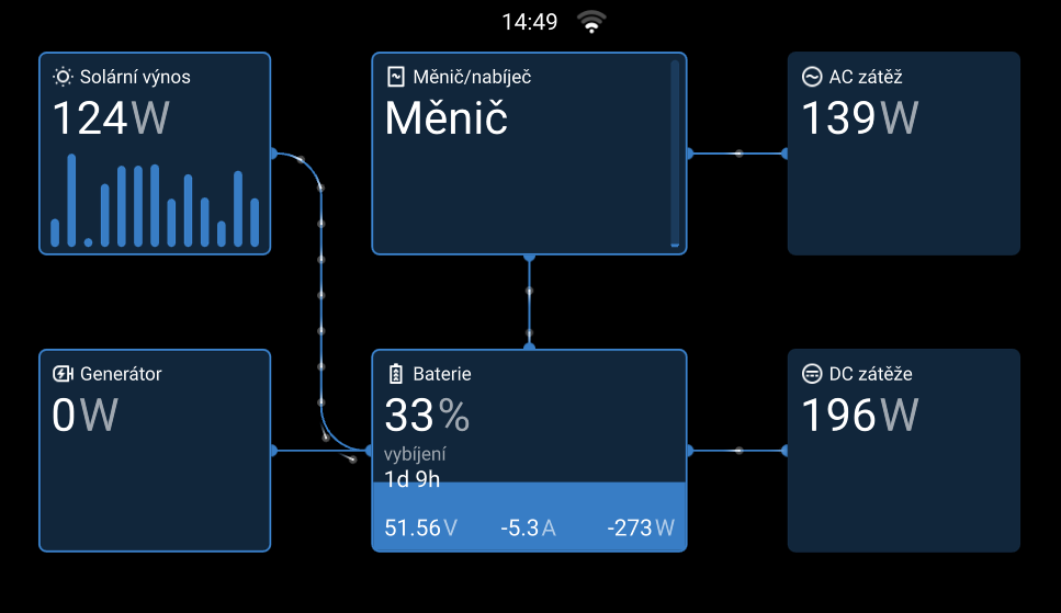

Re: Jirkova FVE
A zase zpět stejná otázka - neporadí někdo prosím - jde to ?
Lze nějak na dashboard dostat další měřenou položku s dalším smart-shuntem ? (v mém případě přebytečným 300A )
Počítá to dobře, měří dobře ale jak to udělat aby se to zobrazovalo ve statistice na dashboard v nějakém novém okýnku vedle spotřeby a FV zisku ?
Jak tam dostat něco dalšího, jako generátor, AC-nabíječku apod ?
Já tu AC nabíječku vidím a funguje ale nikam se to nesčítá.. Jen se o to sníží spotřeba, nebo zvýší nabíjení...
Byla by cesta přes Victron AC elektroměr ?
