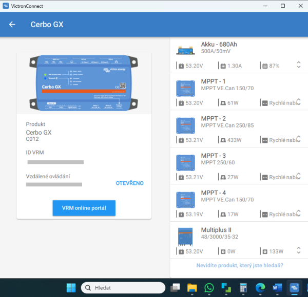

Nepřišel jsem na to, co to bylo včera za anomálii.
Nikde se nic nehřeje, vše se chová zcela standartně - dnes úplně klasicky proběhla i synchronizace SOC - je tady velmi hezky
asi to jde i k Vám

Re: Jirkova FVE
Dvcc ti funguje a používáš? Pokud ne tak můžeš mít rozjetý mppt stavy. Jeden je v ABS ten se snaží a ostatní se flákaj protože napětí je moc vysoko aby zabrali. Celkem normální stav na victronu pokud nemáš dvcc.

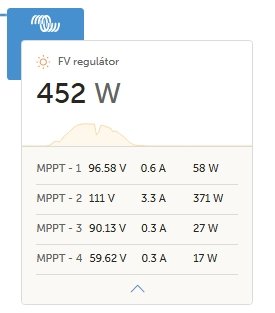

Re: Jirkova FVE
Aha - děkuji. No musím na to školení...Dagus píše: čtv zář 18, 2025 6:24 pmDvcc ti funguje a používáš? Pokud ne tak můžeš mít rozjetý mppt stavy. Jeden je v ABS ten se snaží a ostatní se flákaj protože napětí je moc vysoko aby zabrali. Celkem normální stav na victronu pokud nemáš dvcc.
Ačkoliv byla tato funkce aktivovaná, pravděpodobně po aktualizaci - nyní byla vypnutá - vůbec jsem to nevěděl.
Všechny 4 MPPT jsou identicky nastavené ale asi něco na tom bude, protože jdou (dnes opět šli) první dva zase do Flot a druhé dva zůstali v Abs.
Děkuji

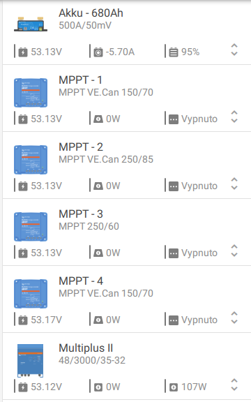

Re: Jirkova FVE
Jo je to stopro tím. Kdyby jsi tomu potřeboval ručně pomoct, tak stačí pres victron connect dát mppt off a znovu on a jede odznovu bulk/abs/float. Řešení je jediné a to tedy dvcc. Jinak prostě vždy jedno mppt přejde dýl nebo dřív do dalšího stavu a ten jeden neutáhne aku do full. Kdyby jsi to víc zatížil, aby se aku dostala pod napětí float, zaberou i ty další mppt. Tohle jsem si taky prožil, takže jsem hned věděl odkud vane vítr. Problém je že každý mppt měří s +-chybou a máš různé délky dc kabelů a je na "problém" zaděláno.

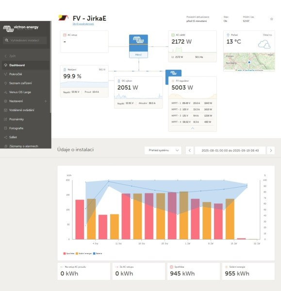

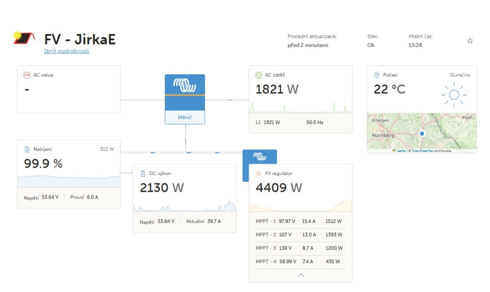

- Příspěvky: 2202
- Reputace: 300
Re: Jirkova FVE
A zase zpět stejná otázka - neporadí někdo prosím - jde to ?
Lze nějak na dashboard dostat další měřenou položku s dalším smart-shuntem ? (v mém případě přebytečným 300A )
Počítá to dobře, měří dobře ale jak to udělat aby se to zobrazovalo ve statistice na dashboard v nějakém novém okýnku vedle spotřeby a FV zisku ?
Jak tam dostat něco dalšího, jako generátor, AC-nabíječku apod ?
Já tu AC nabíječku vidím a funguje ale nikam se to nesčítá.. Jen se o to sníží spotřeba, nebo zvýší nabíjení...
Byla by cesta přes Victron AC elektroměr ?
