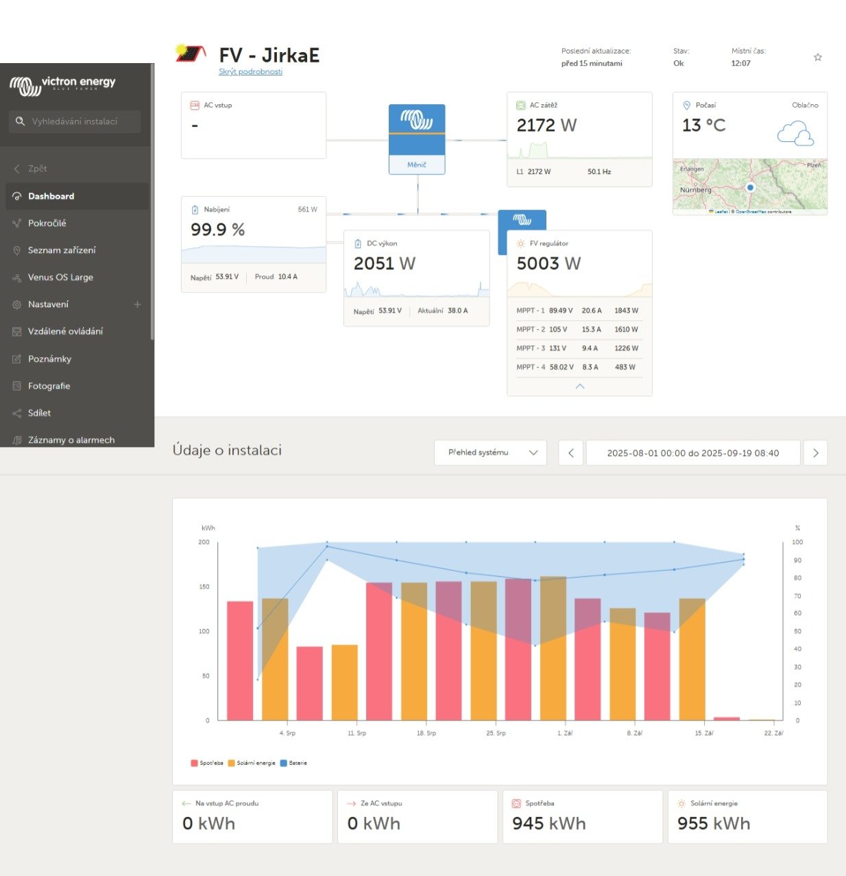

Nepřišel jsem na to, co to bylo včera za anomálii.
Nikde se nic nehřeje, vše se chová zcela standartně - dnes úplně klasicky proběhla i synchronizace SOC - je tady velmi hezky
asi to jde i k Vám
NOVĚ i ohřev vody FV/DS...

Všechny 4 MPPT jsou identicky nastavené ale asi něco na tom bude, protože jdou (dnes opět šli) první dva zase do Flot a druhé dva zůstali v Abs.
Děkuji

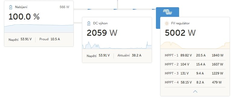

Tak to bylo ono - ještě jednou děkuji.
Blížím se ke 100% a stále jedou všechny 4 MPPT společně
