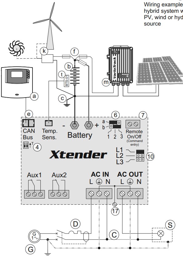

Ahoj, když se zemní minus pól baterie, je potřeba změnit nějaký parametr? O parametrů jsem nic nenašel. Raději se ptám. Díky

Ano, toto znám a nastavil jsem. Já jsem to pochopil tak, že tyto dva parametry nesouvisí se zemněním baterie, na které se ptám.

Mas na mysli parametre 1485,1486? Ak ano, tie s tym nesuvisia. AK si pozries schemu, je to jasne.
Prizemnenie minus pola baterie - v scheme male pismeno c .

Ano, přizemnění baterie "c". Otázka je, jestli je pro uzemněnou baterii potřeba nastavit nějaký parametr, nebo jen fyzicky uzemnit. Díky

nic, len fyzicky
