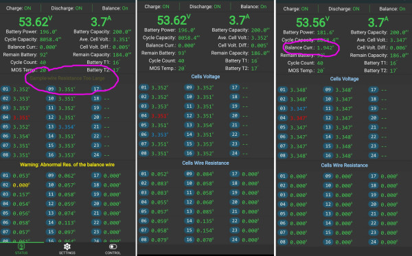

Tak problém vyřešen. Mohl za to vysoký přechodový odpor jednoho balancovacího vodiče. Originální kablíky byly krátké a tak jsem na ně nakrimploval prodloužení a časem se u jednoho ukázal vysoký přechodový odpor. Na změření napětí článků to stačilo, ale kvůli tomu to nebalancovalo. Po opravě je i balancování v pořádku:

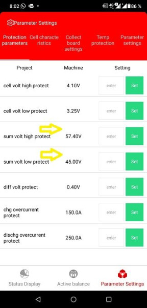

U jk se chemie nepřepíná. Ty tlačítka jen vyvolají výchozí nastavení pro tu chemii. Nic víc. Ale to si můžeš udělat ručně.

Nevím jak staré, nebo jakého typu máš DALLY BMS, ale nově se chemie měnit dá. Podle mě je to jen přednastavení parametrů pro danou technologii, protože jak píše Glottis, veškeré parametry se dají přepsat na požadované hodnoty, takže si člověk může nastavit chemii, jakou chce.Matess píše: stř črc 31, 2024 12:01 amtěch výhod je asi víc.... já měl dřív rád daly a dnes jsem nasranej že jsem jk neznal dřív. Teď mám daly s mizerným balančním proudem, ale tam bms ani nejde přepnout třeba na liion, kde by mi ten balanční proud stačil. U JK si nastavíš chemii jakou chceš.

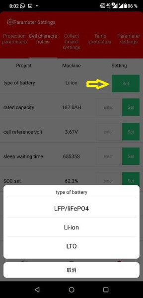

psal jsem vyrobci jestli mohu pouzit 8s daly urcenou pro lifepo4 pro 7s liion a bylo mi receno ze ne...
Je fakt ze hodnoty asi pujdou prepsat... jak to zapojit aby fungovalo napajeni? propojit balancni draty 7s s 8s, nebo muze 8s zustat nezapojeny?

Trochu se nad tím zamysli. Pokud má BMS vstupy pro balancování 7 článků, tak ji opravdu nemůžeš použít pro 8. Zkus si nakreslit, co se stane, když propojíš plusy 7. a 8. článku.

utekla ti myšlenka... ja chci 8s bms pouzit pro 7s baterku... baterku nezkratuju tim padem, protoze ma o clanek mene. Spis jde o to jak je udelane vnitrni napajeni bms (obvykle se napaji z posledniho clanku) JK to ma reseno tak ze ma napajeci kabel zvlast a spojujes ho s poslednim clankem... proto maji v popisu treba ze bms je pro 7 až 24 článků....

8S BMS pro 7 článků použít nejde. BMS hlídá napětí mezi články a na 8 by byla 0, takže by to ihned odpojilo BMS.
Každý z těch drátů mají dáno, kolik by mělo být napětí na článku. I když zapojíš 8 drát společně se sedmým, tak sice obejdeš kontrolu mezi články, ale stále tam bude o jeden článek menší napětí, takže BMS to vyhodnotí jako podpětí a opět vypne. Bude to pro ní hodně nestandardní stav, kdy všechny články budou na správné napětí, ale baterie bude mít napětí o jeden článek menší.
To ani netuším, jak by se BMS ve skutečnosti zachovala
Myslím si, že vypne na podpětí (SOC).

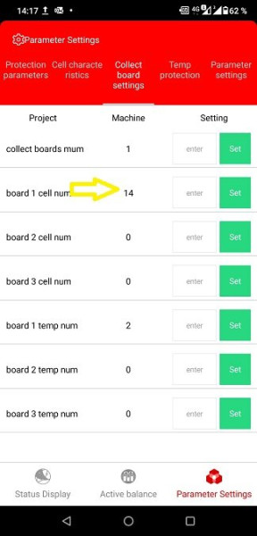

já právě nevím jestli je počet článků v té daly nastavitelný. Bohužel to nemám nikde poblíž že bych to mohl zkusit. Pokud to tam nastavit nejde, tak to opravdu ani použít nejde.

No nastavitelné to v parametrech je. Je ovšem otázkou, co by to udělalo a jak by se to chovaloMatess píše: stř črc 31, 2024 12:57 pmjá právě nevím jestli je počet článků v té daly nastavitelný. Bohužel to nemám nikde poblíž že bych to mohl zkusit. Pokud to tam nastavit nejde, tak to opravdu ani použít nejde.
