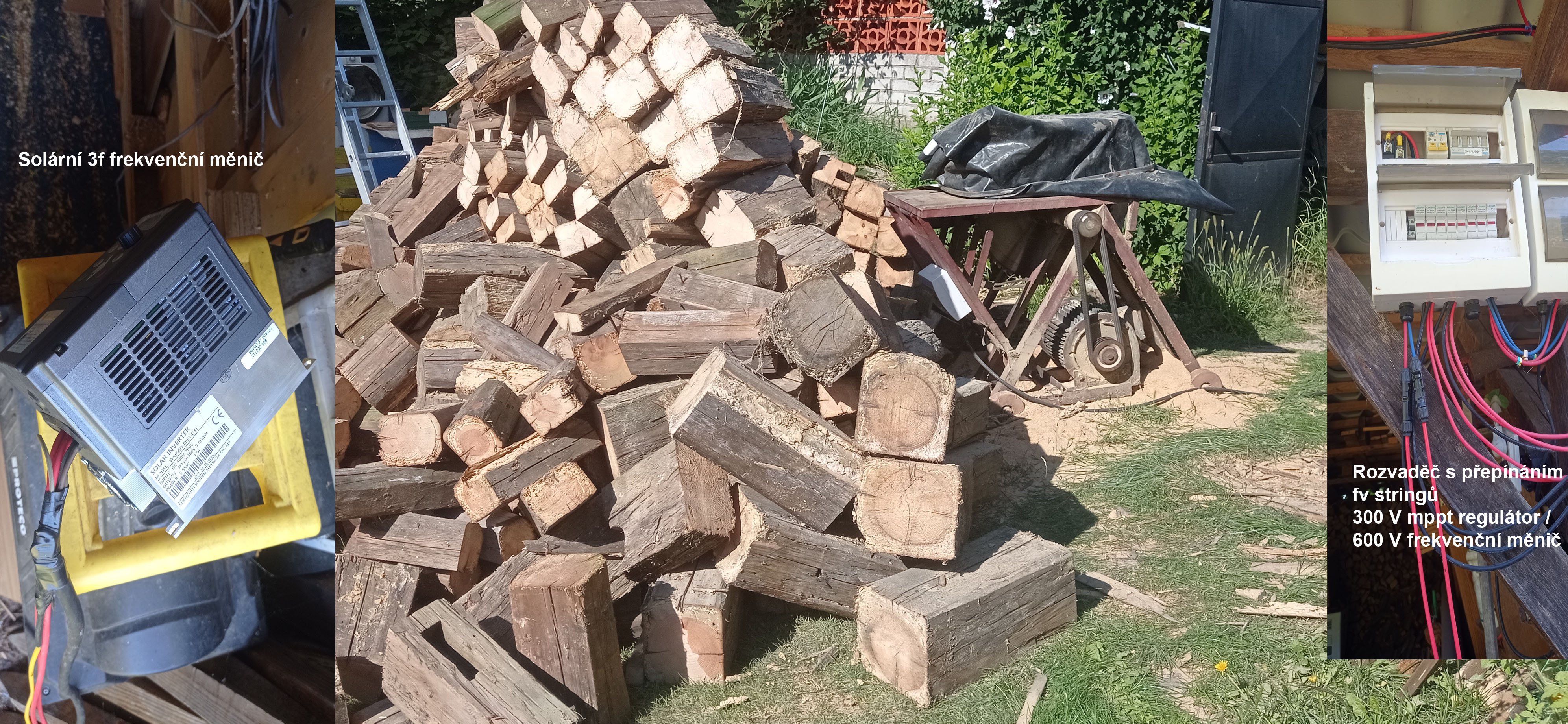

Solární energií nařezané staré trámy jako palivo na zimu: Jen jak se elektrárna rozšiřuje, tak toho paliva potřebujeme stále méně.

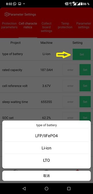

U jk se chemie nepřepíná. Ty tlačítka jen vyvolají výchozí nastavení pro tu chemii. Nic víc. Ale to si můžeš udělat ručně.

Nevím jak staré, nebo jakého typu máš DALLY BMS, ale nově se chemie měnit dá. Podle mě je to jen přednastavení parametrů pro danou technologii, protože jak píše Glottis, veškeré parametry se dají přepsat na požadované hodnoty, takže si člověk může nastavit chemii, jakou chce.Matess píše: stř črc 31, 2024 12:01 amtěch výhod je asi víc.... já měl dřív rád daly a dnes jsem nasranej že jsem jk neznal dřív. Teď mám daly s mizerným balančním proudem, ale tam bms ani nejde přepnout třeba na liion, kde by mi ten balanční proud stačil. U JK si nastavíš chemii jakou chceš.
