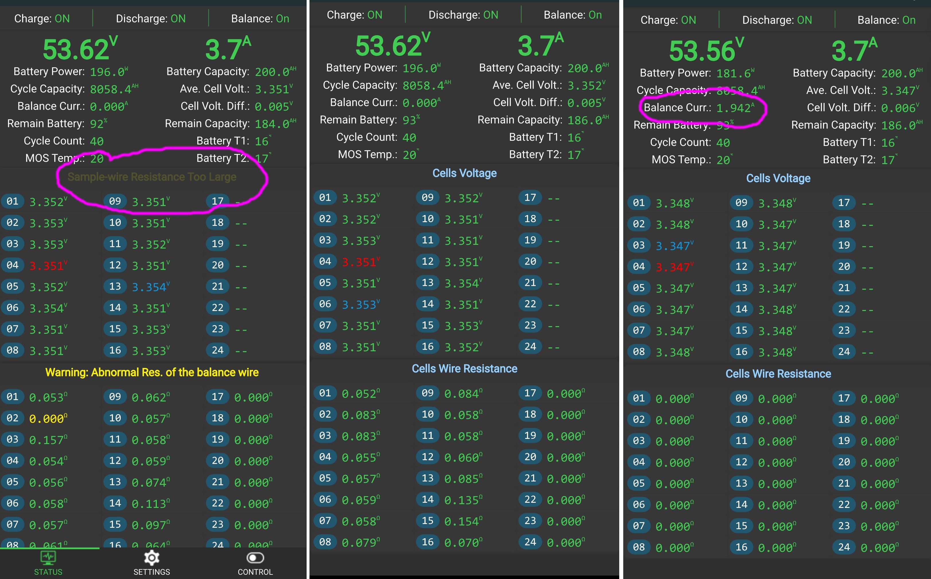

Tak problém vyřešen. Mohl za to vysoký přechodový odpor jednoho balancovacího vodiče. Originální kablíky byly krátké a tak jsem na ně nakrimploval prodloužení a časem se u jednoho ukázal vysoký přechodový odpor. Na změření napětí článků to stačilo, ale kvůli tomu to nebalancovalo. Po opravě je i balancování v pořádku:

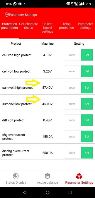

psal jsem vyrobci jestli mohu pouzit 8s daly urcenou pro lifepo4 pro 7s liion a bylo mi receno ze ne...
Je fakt ze hodnoty asi pujdou prepsat... jak to zapojit aby fungovalo napajeni? propojit balancni draty 7s s 8s, nebo muze 8s zustat nezapojeny?

Trochu se nad tím zamysli. Pokud má BMS vstupy pro balancování 7 článků, tak ji opravdu nemůžeš použít pro 8. Zkus si nakreslit, co se stane, když propojíš plusy 7. a 8. článku.

utekla ti myšlenka... ja chci 8s bms pouzit pro 7s baterku... baterku nezkratuju tim padem, protoze ma o clanek mene. Spis jde o to jak je udelane vnitrni napajeni bms (obvykle se napaji z posledniho clanku) JK to ma reseno tak ze ma napajeci kabel zvlast a spojujes ho s poslednim clankem... proto maji v popisu treba ze bms je pro 7 až 24 článků....

8S BMS pro 7 článků použít nejde. BMS hlídá napětí mezi články a na 8 by byla 0, takže by to ihned odpojilo BMS.
Každý z těch drátů mají dáno, kolik by mělo být napětí na článku. I když zapojíš 8 drát společně se sedmým, tak sice obejdeš kontrolu mezi články, ale stále tam bude o jeden článek menší napětí, takže BMS to vyhodnotí jako podpětí a opět vypne. Bude to pro ní hodně nestandardní stav, kdy všechny články budou na správné napětí, ale baterie bude mít napětí o jeden článek menší.
To ani netuším, jak by se BMS ve skutečnosti zachovala
Myslím si, že vypne na podpětí (SOC).

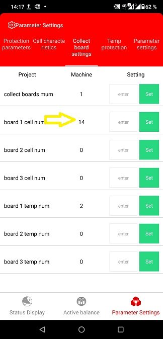

já právě nevím jestli je počet článků v té daly nastavitelný. Bohužel to nemám nikde poblíž že bych to mohl zkusit. Pokud to tam nastavit nejde, tak to opravdu ani použít nejde.

No nastavitelné to v parametrech je. Je ovšem otázkou, co by to udělalo a jak by se to chovaloMatess píše: stř črc 31, 2024 12:57 pmjá právě nevím jestli je počet článků v té daly nastavitelný. Bohužel to nemám nikde poblíž že bych to mohl zkusit. Pokud to tam nastavit nejde, tak to opravdu ani použít nejde.
