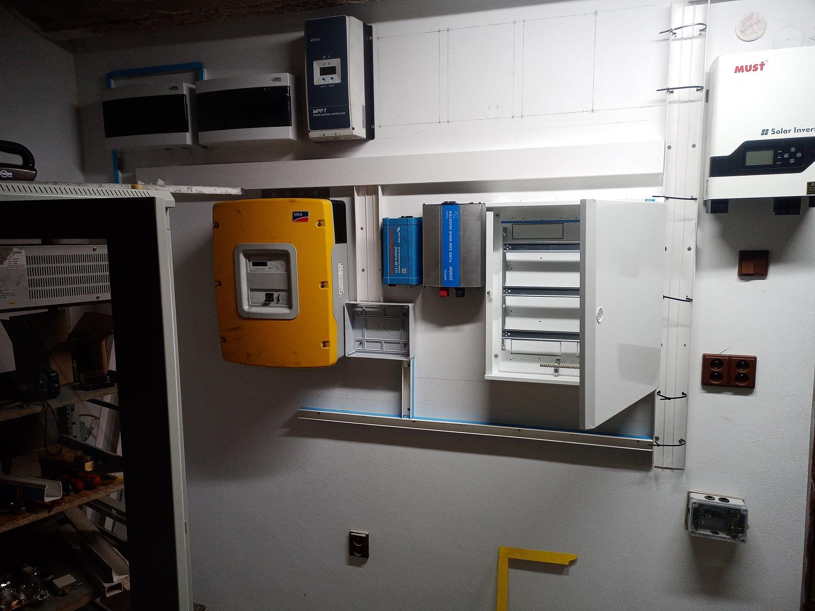

tak sem zase kousek pokročil.Něco nového upevnil na zeď.Docela mám štěstí,jak sem psal že se bojim do ní vrtat že to nepude.Zatím dvakrát sem musel díru opravit sádrou,ale není to vidět.Jen teť vymejšlím jak upevnit měděný šíny na rozvod
48V do těch plastových žlabů.Taky už mi problesklo hlavou že to ve finále bude malý ,co kdyby sem chtěl další 5000W měnič!! Kam bych ho dal?.No zatím to radši ani nedomejšlím.A to sem začal dvouma 190Wp panelama

Furt jsem dumal nad tím, proč v lištách je tolik otvorů krom těch na upevnění...
Vidím, že to tam je na stahovací pásky

Tak to opravdu nevím,jestli je to na stahovací pásky.Přišlo mi to takový jednoduchý jak zajistit kabel

Samozřejmě to na pásky není
To jsou jen vylochované díry na kotvení, a aby to mělo nějaký smysl, tak jich je tam tolik.

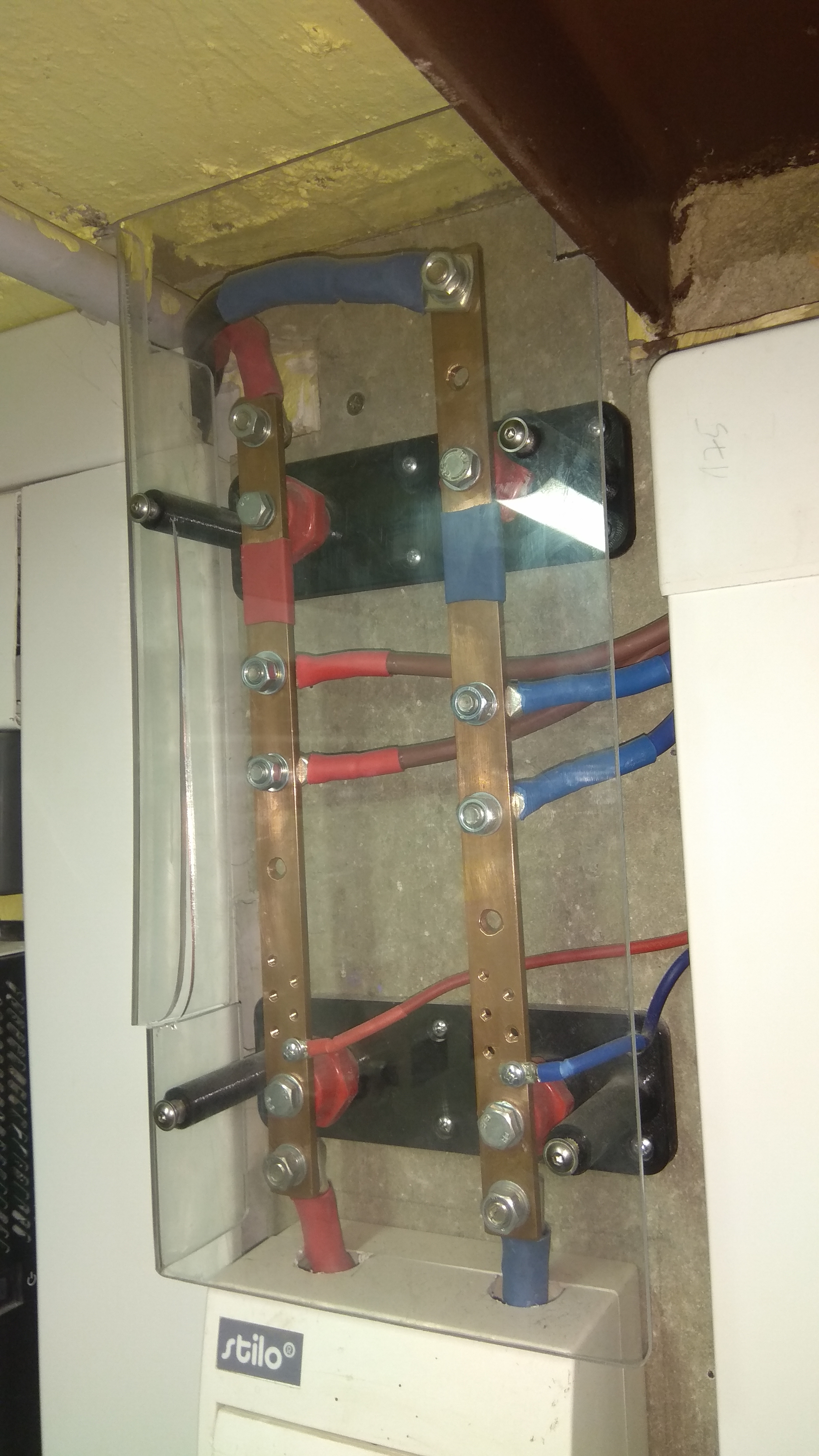

Něco pro inspiraci ohledně sběrnic.
Podpěry jsou 3D tisk PETG.Izolátorky KV elektro.Plexi Hornbach.Už mám nové trochu jsem ho křápnul
STL rád pošlu.
Ať se daří.
STL rád pošlu.
Ať se daří.

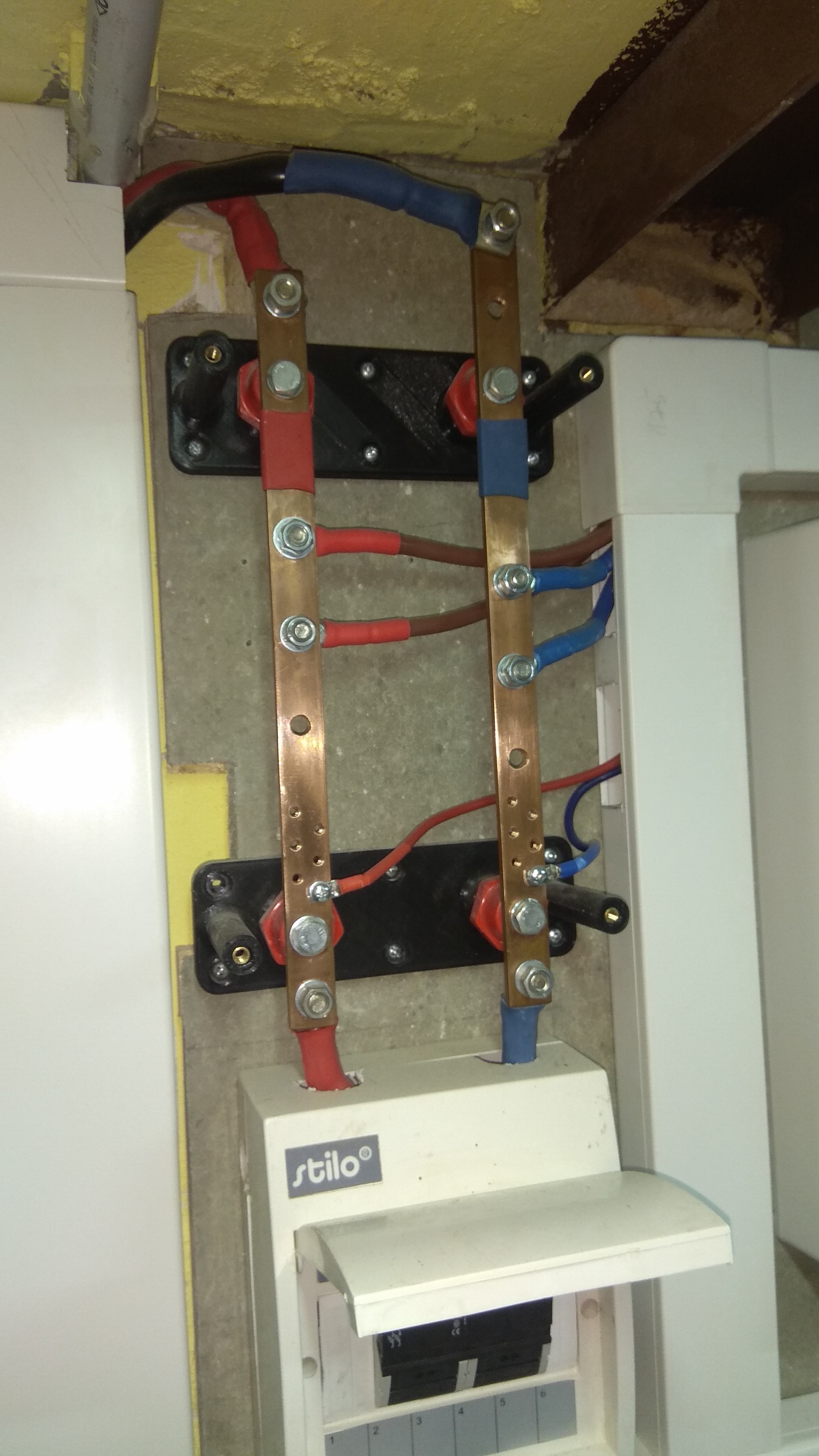

Tak přišlo mi to logickécipis píše:Samozřejmě to na pásky neníTo jsou jen vylochované díry na kotvení, a aby to mělo nějaký smysl, tak jich je tam tolik.

Na to jsou takové rozpěrky.
A myslím tahle lišta umí i přepážky.
