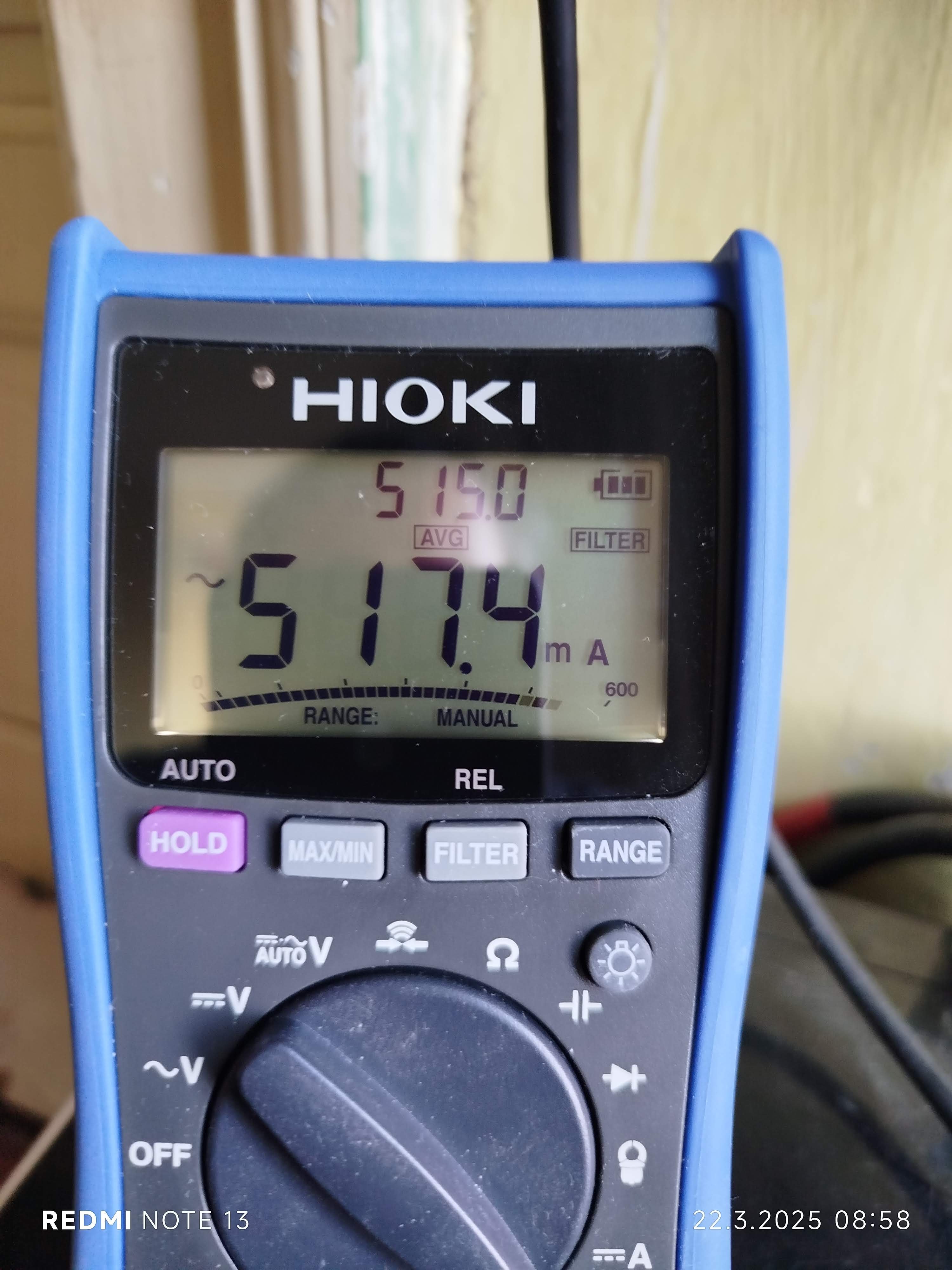

Tak jsem si dal tu práci a změřil kolik bere z DS ten můj must když běží v ostrovu.
Teoreticky by neměl brát z DS nic, ale není to tak....
Dle měřáku nějakých 517mA a to mám kvalitní měřák.... Přesnost na tom rozsahu AC 600mA je ±1.4% rdg. ±5 dgt.
Ovšem mám tam i elektroměr a ten za den naměřil že to bere (po přepočítání Wh na W) 4W což je podle mě správná hodnota, protože kdyby to bylo těch 517mA tak to by byla velká spotřeba 0.517*230=119W a mám dva 238W už musí být na elektroměru na DS krásně vidět, což není.
Prostě zda ten měřák neměří jalový proud který elektroměr neměří - budu muset zjistit jak ten měřák vlastně u AC měří proud.....

Re: Měnič MUST
No tak ja keď som išiel pol roka v ostrove, tak sa na distribučnom elmeri číslo nepohlo ani o 1 kWh.

Re: Měnič MUST
Tak z baterky pokud není vyplý bere u mě asi 25W pro sebe.
U mě jak je připojen k DS to asi fakt něco málo bere, zda za to může nějaký kondenzátor či jiný svod na AC IN netuším, prostě ten elektroměr má rozlišení 1Wh, ale proud to měří od 20mA dle parametrů což je 0.02*230=4.6W takže zda to vlastně už není chyba měření.....
A ten měřák proč ukáže přes 500mA netuším, kdyby to byla pravda tak to zaznamená i elektroměr od DS a zobrazí spotřebu - má tam stupnici zatížení a tu rožne i led žárovka.....

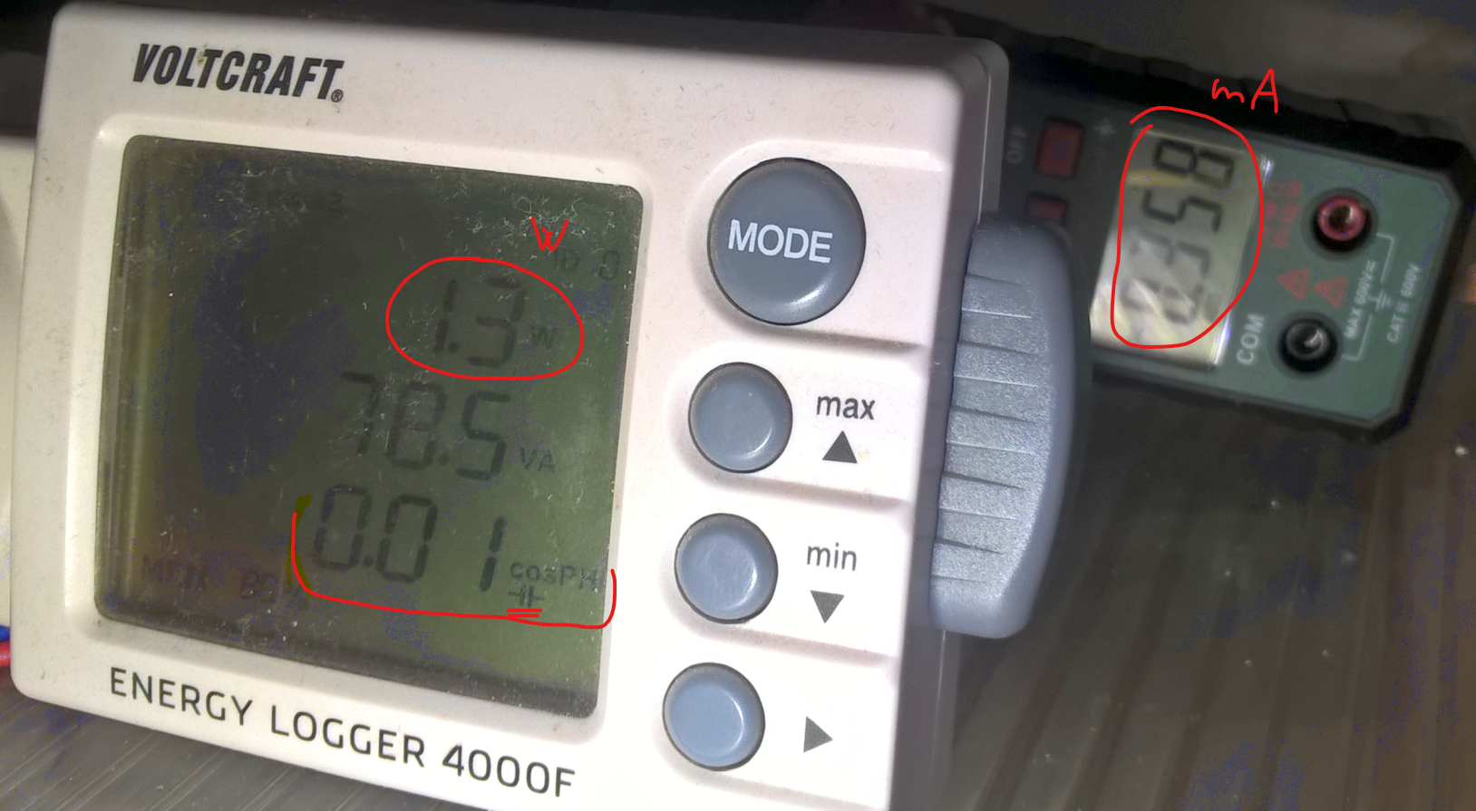

Re: Měnič MUST
Změřil jsem to znova a zkusil nejpřesnější wattmeter do zásuvky, co jsem měl k dispozici. Měří i účiník (cos fi) a ten je skoro nula. Takže to vypadá, že ten MUST má téměř výhradně kapacitní zátěž (induktivní tady asi nedává moc smysl) a proto je celková činná energie velmi nízká. Proto tedy wattmetry co tam máte ukazují skoro nic, nebo minimální spotřebu i když je změřený proud poměrně velký. Klasické ampérmetry u střídavého proudu, zjednodušeně řečeno, měří úbytek na odporu a počítají RMS, takže je hodnota proudu správná, ale nelze ji jednoduše vynásobit s napětím, abychom dostali výkon co bude fakturovat distributor. Na to je dobré pamatovat i v případě, pokud si člověk měření udělá třeba přes arduino, apd. Co jsem dohledal tady i jinde na fórech, tak by ani hodiny od distributora tento typ spotřeby neměly započítávat do spotřeby, i když je novější typy hodin měří. Ještě to možná ověřím u svých hodin.
Přikládám obrázek měření, vzadu je klešťový ampérmetr, který ukazuje proud do MUSTu bez spotřebičů. Vpředu je wattmetr, kde je vidět i ten účiník. Kdybych to jednoduché měření s vypnutým nabíjením baterie z AC in měl tedy shrnout, tak:
1) DC spotřeba: verze PV18 1012 VPM 1000W bere z baterie cca 10W pokud je v bypass a 20W a více, pokud je v provozu DC/AC měnič. Když byla spotřeba cca 400W tak to bylo asi 30W na provoz střídače z baterie. Co tady psali další jako soban, tomHC, nebo betmen (díky jim za měření), tak se chovají i výkonnější a "dospělejší" verte MUSTů podobně, tj. spotřeba z baterie v bypass pár wattů a za provozu měniče pár desítek, podle zátěže.
2) AC spotřeba: i když se proud měřený na AC in bez spotřebičů pohybuje kolem 320mA (u verze PV18 1012 VPM 1000W) až cca 520mA (verze PV18-3024 VHM) tak je účiník velmi nízký a spotřebovávaný činný výkon je tak kolem jednotek W. V mém případě měřeno jednoduchým wattmetrem do zásuvky cca 1,3W. U AC in měření bylo víceméně jedno, jestli byl MUST v bypass, nebo ne. Jeho vlastní spotřeba bez spotřebičů byla téměř stejná.
3) Spotřeba v bypass, nebo se střídačem v provozu se liší výrazněji jen z DC, tj. z baterie. Vnitřní AC spotřeba z AC in MUSTu se moc nemění. Měřeno jen u verze PV18 1012 VPM.
MUSTy co jsou HW připravené a nakonfigurované aby jeli v grid-tie nebo on-grid provozu mohou mít jinou spotřebu...
Možná by stálo za to udělat měření nějakým analyzátorem, nebo s oscilem, aby se ověřilo, že ta AC in spotřeba nemá ještě nějakou velmi rychlou pulzní charakteristiku, což by mohla vzhledem k nějakým vstupním filtrům mít. A taky jestli je střídač v MUSTu, které jsou pro off-grid, přifázované k AC in a při přepnutí do bypass a zpět tak nedochází k velké skokové změně fázového posunu.

Re: Měnič MUST
účiník 0,01 jsem ještě nikdy neviděl.... hustý

Re: Měnič MUST
Proud tam právě teče poměrně velký (0,3~0,5A), takže těch 250mA je v klidu a wattmeter by to zaznamenal. Ale počítá celkovou enrgií činného výkonu a my jsme v jalové složce. Proud je v tomto případě asi téměř o 90°posunutý oproti napětí, takže celkový činný výkon, který je ten co by měl být fakturován, je téměř nulový. To je to co jsem špatně interpretoval při měření toho proudu. Účiník kolem nuly je opravdu dost neobvyklý, jak píše Matess. Pokud tomu wolcraftu tedy můžeme věřit, ale vzhledem k tomu, že ukazuje i na kapacitní složku a wattmetry Vám tady obecně neměří téměř žádnou činnou složku, se tomu dá věřit. Ukazuje to na to, že na vstupu AC in jsou kondenzátory, které vyvolávají ten proud a nějaký ten 1W na jejich nedokonalosti a zbytek spotřeby.Soban píše: úte bře 25, 2025 9:52 amJak říkám pokud must připojím tak na elektroměru od distribuce se rožne šipečka u té použité fáze, ale nezobrazí se žádný bargraf že je spotřeba, přitom ten bargraf reaguje i na led světlo kolem 7W.
