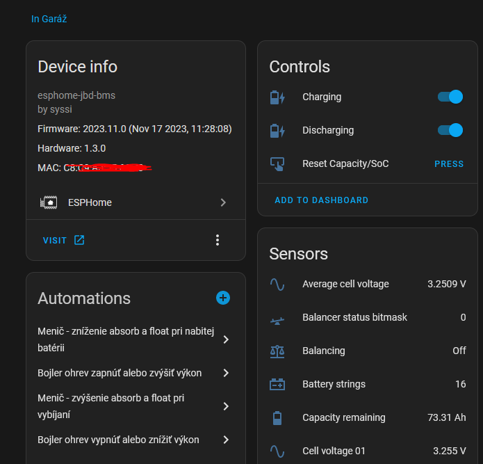

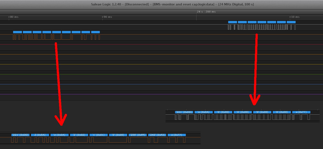

Ahojte, tak som sa k tomu dnes konečne dostal, zapojil som logický analyzátor Saleae Logic 8, pripojil originál BT modul do JBD, zapol capture a cez aplikáciu som pustil "Reset remaining capacity". SoC sa upravilo podľa nastavených úrovní v aplikácii a BMS odpovedala, že vykonala zmenu. Celé je to aj na githube - https://github.com/syssi/esphome-jbd-bms/issues/63
V ESPhome configu stačí pridať pár riadkov, vytvorí to tlačítko pomocou ktorého sa inciuje reset, v HA sa to následne dá zautomatizovať, osobne to budem riešiť v situácia, že v noci je menič v bypasse a pred východom slnka sa zavolá service "Push button" a bude to

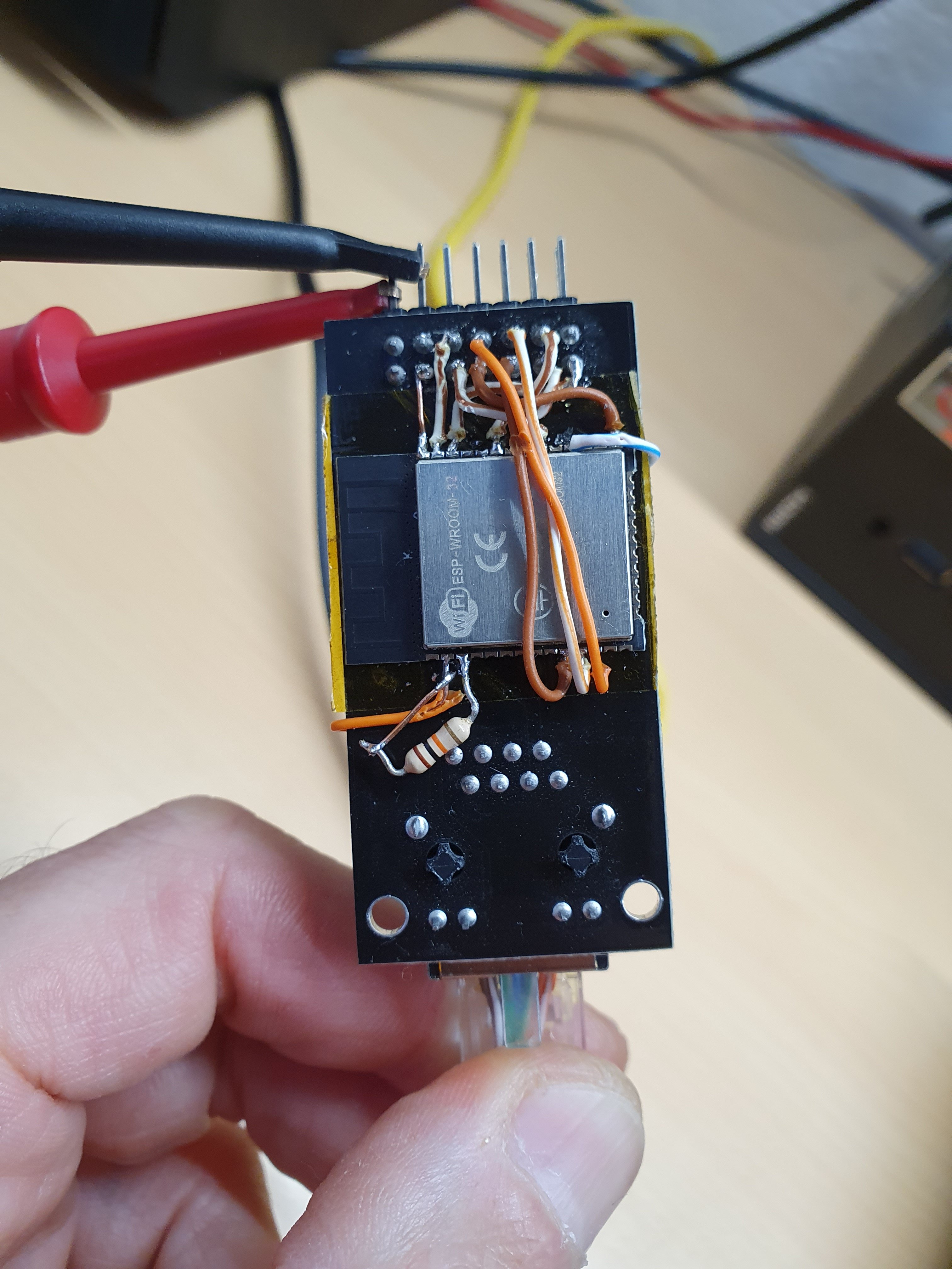

Chcem urobiť jeden spoločný device pre JBD BMS cez UART a CAN (izolovaný cez ADUM1201) do MUST PV1800. Takže mi stačia v podstate 4 GPIO, napájanie je priamo z battpacku cez stepdown. A bude to cez ethernet, malo by to byť odolné, spoľahlivé. Keď to pôjde ako má, urobím asi plošák na mieru, nech to nejako vyzerá

tak 4 piny si tam vyberes.
Jinak pekna deska (kde neni potreba poe), neznal jsem. Dokonce jde pajet primo na jinou desku pres castelated pads
