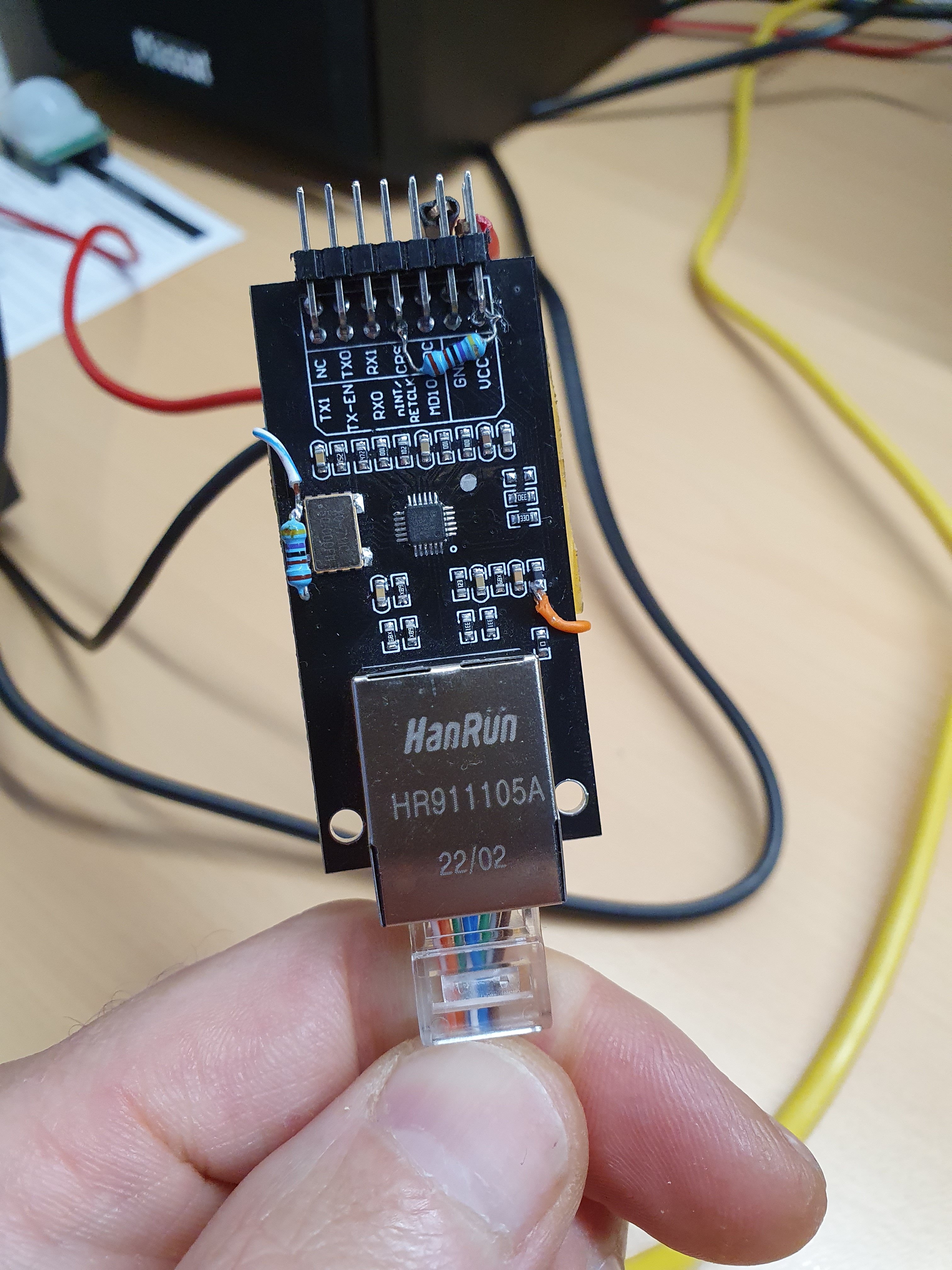

Ešte pracujem na ESPhome s ethernet modulom, aby som to mohol pripojiť do siete cez ethernet a nie WiFi. Dosť často sa mi aktuálna verzia reštartuje alebo disconnectuje. Bez ohľadu na výkon z/do batérie alebo meniča (aj keď je v bypasse a invertor nebeží). Skúšal som vypnúť powersave režim, WiFi router je asi 3 metre od zariadenia, napájanie stabilné, vodiče krátke...

Re: Monitoring BMS JBD přes Home Assistant
Zkus jiny kus ESP. Drbal jsem se tu s řízením wallboxu. Restartovala se to někdy několikrát denně, někdy to jelo měsíc. Dal jsem tam jiný modul a od té doby klid. I na Wi-Fi
Nj, je tam esp12e, skúsim esp32. Ale už mám pripravený aj ten modul s ethernetom, ťažký ghetto development
proc ne no
Olimex esp32-eth to neni ale jestli to funguje
Ja u toho rizeni wallboxu menil celej ten wroom modul. Byva vopruz ho sfouknout ale da se. Ty to mas ale krasne opravitelne
dratky jdou sundat dobre
