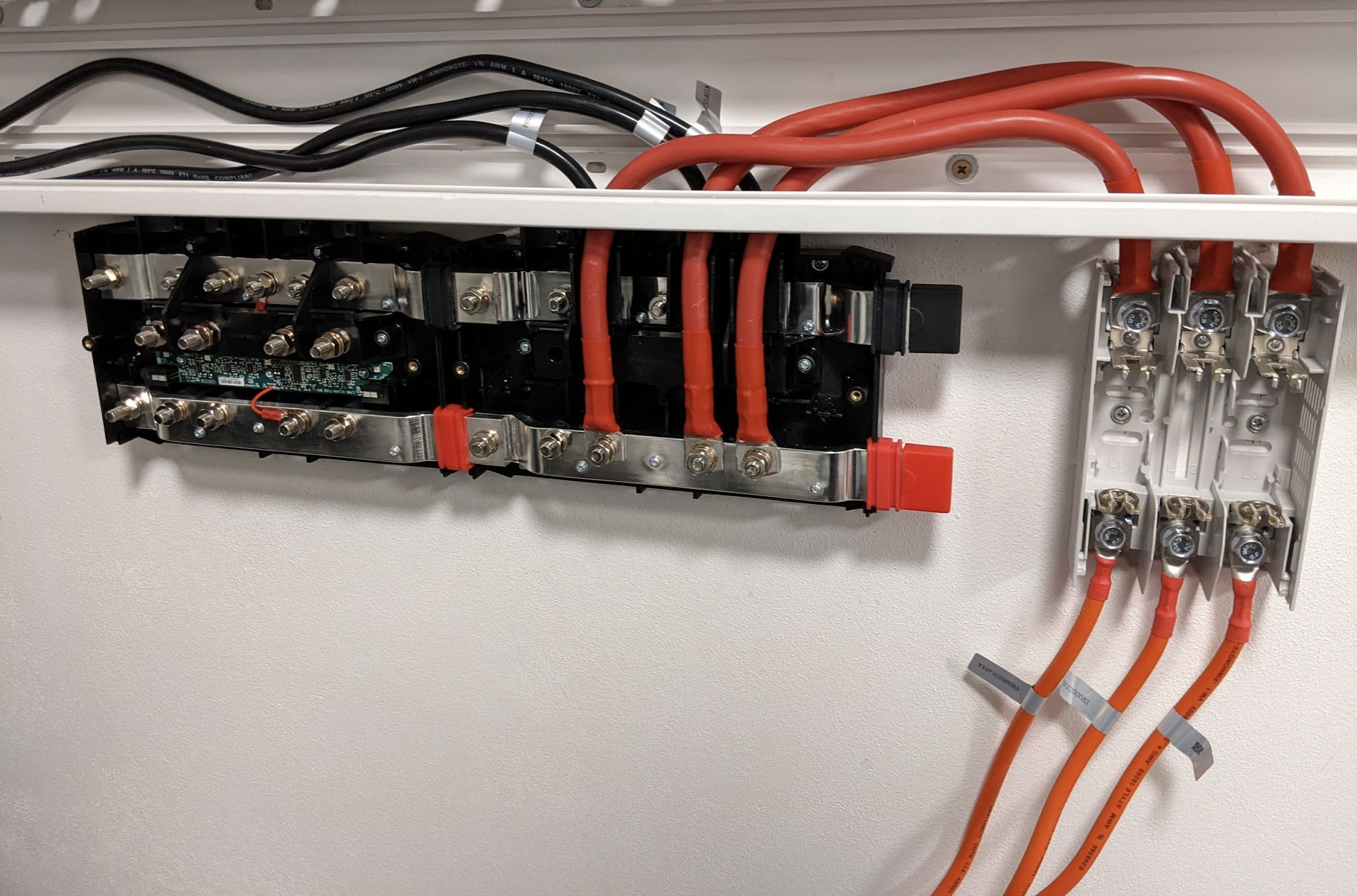

Ja osobne mam na kazdy par origo kabelu 2 pylontech cihly:

Re: FVE s 3x Victron Multiplus II.
Dekuji moc za foto, to vyda za vse.
My uz mame distributor - shunt - distributor - pak uz tedy nebudu mit ext pojistkovy box jako mas ty.
Co to tam mas za cervene kabely myslim tim mm2 a kde jsi je bral?
Jo a jake pojitky budes davat z tech baterii, myslim tim ty nozovky?
Dekuji.
Dekuji.
to budou orig kabely k pylontech 25mm2.
https://www.solar-elektro.cz/propojovac ... nic-120a-/
Propoj na pojistkové spodky je dle pohledu naddimenzovaný, ale proč ne.

Ty tenke a cervene jsou Pylontech kabely to je jasne, ale mne zajimaji ty tluste cervene, ne proto, ze bych to chtel kopirovat, ale jake jsou a kde je koupil. Budu je davat na vstupy, primo z Pylontechu, ktere chci davat po 4ks, tak chci mit rezervu a Pylontech kabely jsou pro mne kratke, potrebuju min 2,5m.
ladik píše:Ty tenke a cervene jsou Pylontech kabely to je jasne, ale mne zajimaji ty tluste cervene, ne proto, ze bych to chtel kopirovat, ale jake jsou a kde je koupil. Budu je davat na vstupy, primo z Pylontechu, ktere chci davat po 4ks, tak chci mit rezervu a Pylontech kabely jsou pro mne kratke, potrebuju min 2,5m.
tak třeba tady:
https://www.solarsun.cz/kabel-50mm--cerveny/
https://www.solarsun.cz/kabelove-oko-li ... -50mm2-m8/
https://www.solarsun.cz/prevleky-smrstovaci/
https://www.solarsun.cz/hydraulicke-lis ... -rukavice/
Tak zrovna tento kabel bych nebral. V popisu je toto:sitra píše:ladik píše:Ty tenke a cervene jsou Pylontech kabely to je jasne, ale mne zajimaji ty tluste cervene, ne proto, ze bych to chtel kopirovat, ale jake jsou a kde je koupil. Budu je davat na vstupy, primo z Pylontechu, ktere chci davat po 4ks, tak chci mit rezervu a Pylontech kabely jsou pro mne kratke, potrebuju min 2,5m.
tak třeba tady:
Vysoce flexibilní jemné lanko spletené navzájem. Izolace odolná vůči působení oleje a benzínu. Napájecí kabel je vyroben z mixu: 100% měděného kabelu bez kyslíku a 50% vysoce kvalitního kabelu CCA s vysokým obsahem mědi. Směs materiálů umožňuje snížit odpor ve srovnání se standardním kabelem CCA o více než 30%.
CCA je hliník povlakovaný mědí, takže ojeb. Ještě existuje CCS to je to samé s ocelí, to je úplně mimo.
Tyto věci se používaji tam kde je potřeba snížit hmotnost nebo zvýšit pevnost. Jinak použít standardní měď, nic jiného. Nebude to ani tak drahé: https://www.kvelektro.cz/vodic-h07v-k-5 ... oAQAvD_BwE
Mně ten pojistkový odpojovač zvlášť dost vyhovuje. Při servisu to můžu jednoduše rozpojit, rychle a najednou.ladik píše:Dekuji moc za foto, to vyda za vse.
Dekuji.
Ty kabely jsou zbytečně předimezované, 50mm by bohatě stačilo. Už je nemají, ale měděný kabel koupíš kdekoliv.
Když si chceš udělat vlastní kabely k baterkám, tak není problém, stačí koupit ty konektory. Jen pozor na to, že ten konektor na baterkách má taky nějaký maximální proud, který snese.
Pojistky jsou "Pojistka nožová PNA000 125A gG".
https://shop.elektro-sychra.cz/pojistka ... -gg-p1237/
