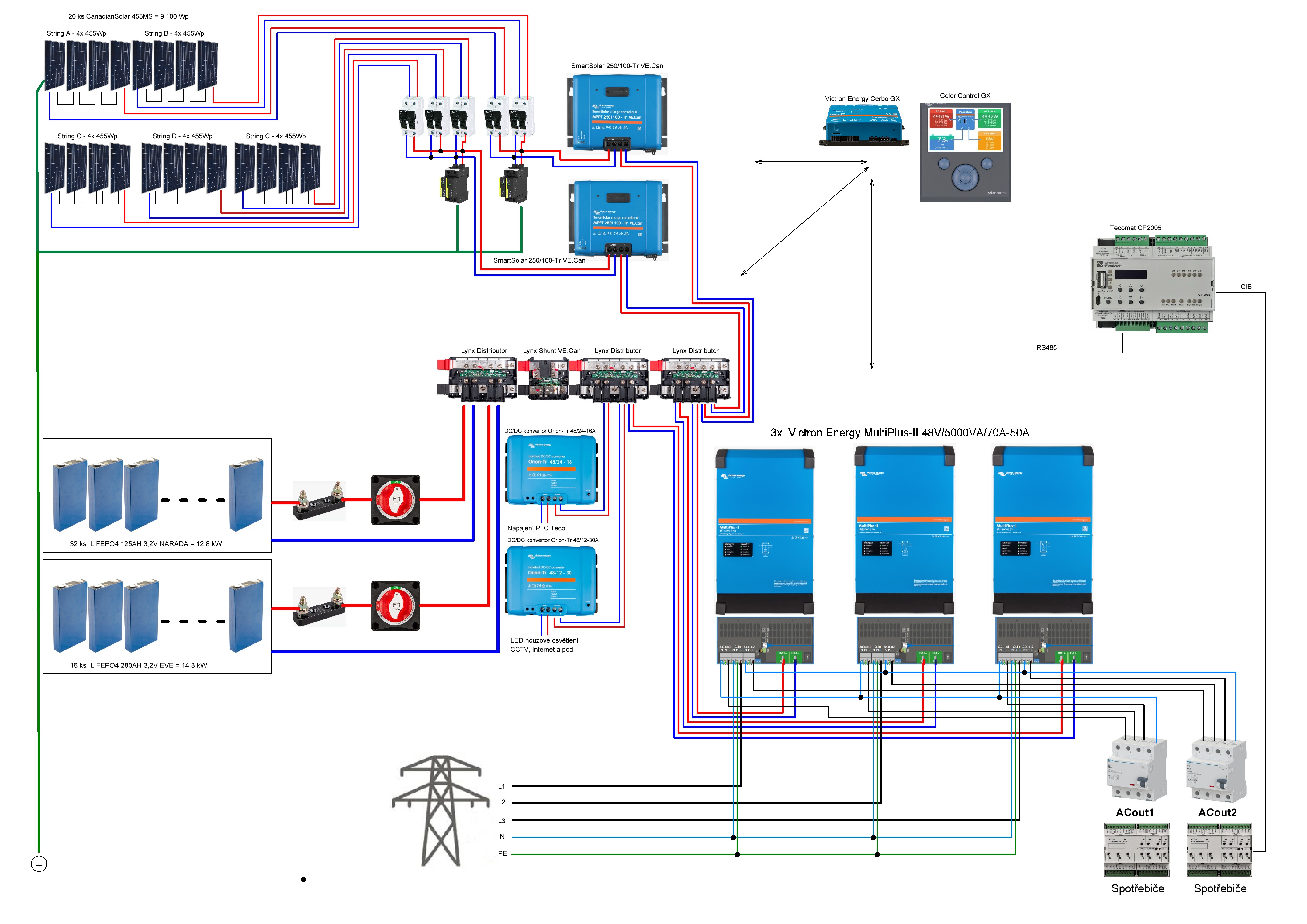

FVE s 3x Victron Multiplus II.
Mohu poprosit o připomínky, rady, doporučení k plánované FVE s měniči Victron.
A jelikož mám v plánu FVE propojit s Tecomatem, mám otázku zda má někdo vyřešené propojení PLC Teco – Victron ?
https://www.surovec.eu/soubor/2022-04-2 ... n-005-jpg/
Panely 10 kWp; 3x Multiplus II 48/5000, LiFePo4 3x 16x280Ah

Re: FVE s 3x Victron Multiplus II.
Jaké funkce by to mělo plnit v tvé instalaci?
Velice pekne nakreslene, presne takto ted chci stavet dve elektrarny 10kW a 24kW taktez na komplet Victronu a 3F, ale s bateriemi Pylontech, Jednu ostrovni ted dokoncujeme, ale cekame bohuzel na menic a baterii, ach jo.
Budeme mit u vseho Loxone, ktere umi Victron. Tecomat je neco velice podobneho, ale tam je to asi trosku vyssi divci, nevim, ze by meli, tak jednoduche programovani jako ma Loxone.
Ja bych u tech odpojovacu baterek odpojoval i minus.
Dal bych urcite Victron Energy GX Touch 70, nechci tam tu tlacitkovou verzi mame to na chate v Tatrach a ovladani je perfektni.
A dotaz, je pekne mit nachystane oba AC OUT1 i AC OUT2, ale vi nekdo k cemu to vlastne je a neni to v jednom? Nedava mi to logiku. Skoda, ze tam radeji neni AC IN2 pro generator, to bych moc chtel, vim, ze to ma verze Quattro, ale ta je o dost drazsi.
je to fain. Mám to stejně zapojené. Velké peníze, ale.... těžko vysvětlit.
ACOUT2 jde třeba nastavit, naprogramovat jak si budeš přát. Nastavení okruhů po výpadku, tak třeba "chytře" na spínání např. boileru. Ano, zvládá to sepnutí tvrdého odběru.
Jo
vše zapojeno pouze na OUT1, bojlery a pod. ovládá PLC TECO, Victron si s ním krásně rozumí přes Modbus TCP
1 sada 16x280Ah od : https://www.lifepo4-shop.cz/ - ta je nyní v provozuDagus píše:aku jsou jaký?
a druhá sada 16x280Ah od https://www.mivvyenergy.cz/cs/ - tu snad připojím tento víkend
každá se svou BMS JBD, u těch mě teprve čeká pokus o integraci s Victronem a s TECO
Ahoj, delam to ted uplne stejne dve elektrarny se stejnou konfiguraci jedna 10kW druha 20kW, jen baterie Pylontech.
Na tom mivyenergy maji BMS primo pro Victron, ktera s tim komunikuje, tak se jich zeptej.
nesehnal, lišty/kanály Kopos pak sprej báze na plasty a sprej matný 5012ladik píše:Jo a ty listy to je ulet, ale krasny. Kde jsi je sehnal?
To jsem cekal, ale takovy blazen ikdyz jsem punta nejsem
A fotka z oddelanou listou pod menici by nebyla?
Jak jsi u toho Lynxu otocil napisy, kdyz normalne jsou pro montaz, ze kabely trci dole?
Dávají k tomu samolepku na přelepeniladik píše:Jak jsi u toho Lynxu otocil napisy, kdyz normalne jsou pro montaz, ze kabely trci dole?
Prosím tě, k čemu je dobrej ten vypinač vyvedenej z regulátoru ? Nerejpu, zajímá mě to.
Muzes udelat fotku at jdou videt jak regulatory, tak ty distributory zepredu?
A co ti tam trci doboku z toho distributoru?
Vidim, ze pouzivas distributor s pojistkama jak z regulatoru, tak do baterek s monitoringem, funguje dobre?
V cem to vsichni kreslite ty schemata?
