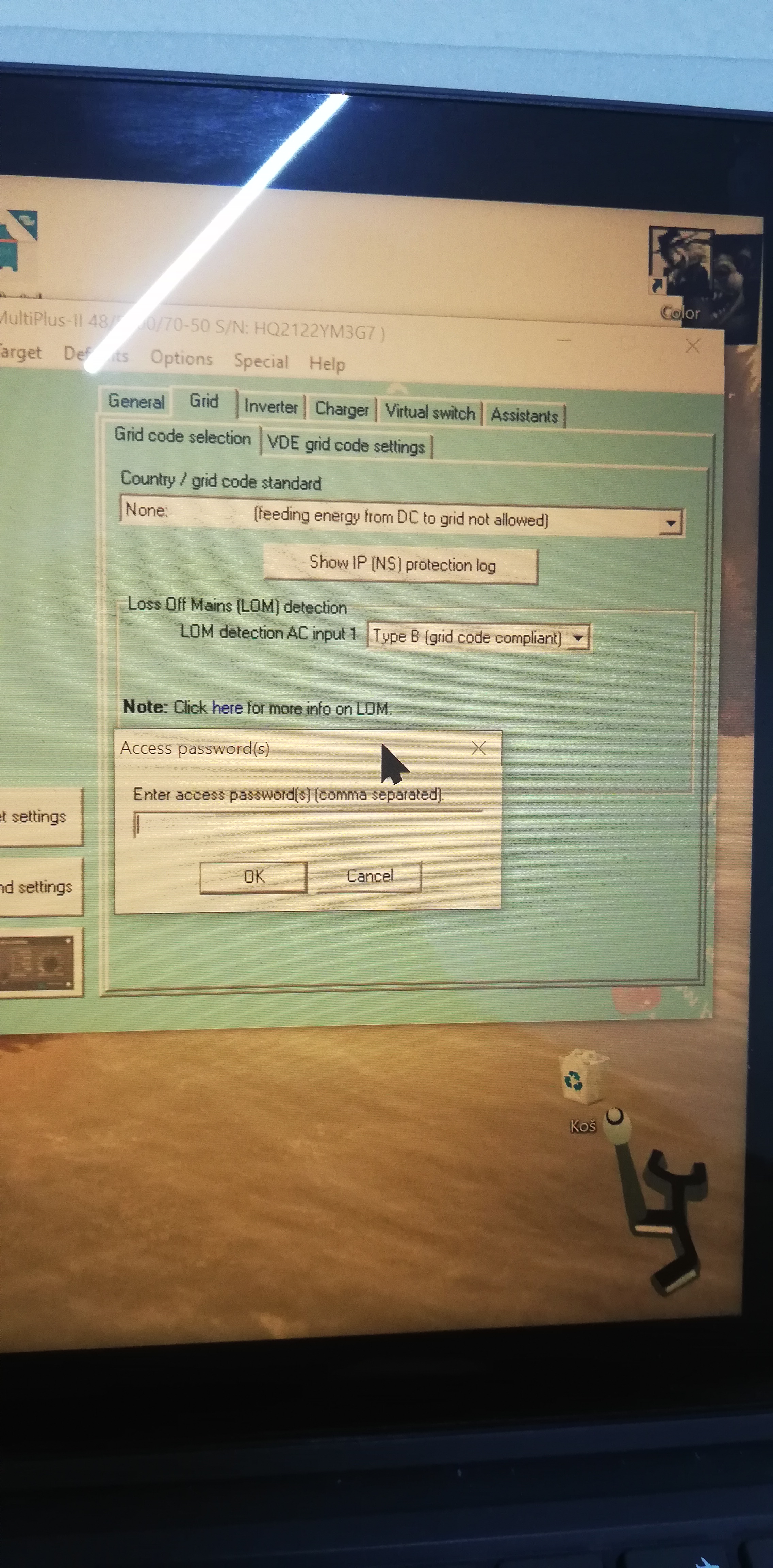

Gridcode mi odpárat nejde(spíš sem nepřišel jak na to_heslo?)Dagus píše:Tam přetok bude, na to se vykašli.
Nicméně ESSko sem vypnul a používám dedicated ignore ACinput.
dík za radu Dagus
Zatim sem nepostřehnul -watty ven, tak by to tak mohlo zůstat

- Diablo1st
- Příspěvky: 2352
- Reputace:233
Re: Victron a prietoky do siete
Toto je častý problém na zahraničných fórach. Prvý krát ide ESS zmeniť bez hesla, ale potom už nie. Toto heslo si treba pýtať od montážnej firmy, čo montuje Victron veci. Či však budú ochotný toto heslo poskytnúť je vec druhá. Priamo Victron to spraviť nechcel.Ondraf píše:Určitě na školení říkali jak přifázovat MP2 k DS. Neříkali třeba i to, jak ODFÁZOVAT MP2 od DS ?
- Ondraf
- Příspěvky: 147
- Registrován: úte úno 15, 2022 6:41 am
- Bydliště: Severozápad
No právě, heslo ti nikdo neřekne. Oni ví proč :-/

- eman
- Příspěvky: 3100
- Reputace:343
A to heslo je univerzální výraz nebo je heslo nastavené podle výrobního čísla stroje? Případně nějakého klíče?
- mihlit
- Příspěvky: 693
- Reputace:99
- Lokalita: okr. Vyškov
- Výkon panelů [Wp]: 5800
- Kapacita baterie [kWh]: 24
Google říká
• For a password to de-select a country code if needed. The password is TPWMBU2A4GCC.
Ale nezkoušel jsem to, nikdy jsem to nepotřeboval

- Ondraf
- Příspěvky: 147
Tisíceré díky mihlit password je funkční, MP2GX fw 494mihlit píše:Google říká

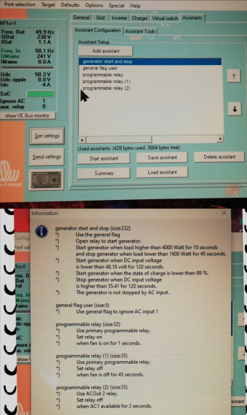

Zrovna se pasuju s asistenty jak nejlépe nastavit,. hlavně správnou posloupnost.. ne?pes2 píše:Zdravim,
řešil jsem docela dlouho stejný princip, také přes UPS režim, ale nakonec se mi osvědčilo použít asistenty(hlavně program.relay) místo virtual switchů, je tam větší variabilita a stále je multiplus v režimu UPS.
Jednak mi při určité hodnotě SOC přepne na bypass, a o 15procent níže sepne vlastní nabíječku s proudem rovnajícím se trvalé DC zátěži(mám výhodu že ta je u mne stále stejná, ale dalo by se řídit analogově externě) a čeká se na slunce a pokud se objeví, zase podle soc v rozmezí 2procent(aby to necyklilo) se vrátí až na plný ostrov. Na tohle byl VS už nevhodný. Tohle si řeší MP sám jen s informací z cerba o SOC. Stalo se už někomu že by byl problém s těmi relé? V mém případě si cvaknou v přechodném období max jednou za týden při přechodu měnič/bypass, jinak ne, zapínání nabíječky které se děje hlavně v tomto období již s žádnými relé nehýbe.
Zrovna se pokouším programovat asistenty.pes2 píše:Posílám vzorek....(.doc přejmenuj na .rsvc, tu nevezme forum)
kromě toho co jsem psal je tam ještě i ovládání ACout2. Takhle divoce přes relé to mám proto, aby se dalo ovlivnit i externě "po drátech" vedoucích do multiplusu kdyby byl problém v cerbu a výš. Vyšší inteligence je pak přes modbusTCP. DVCC používám, a nabíječku ovládám zatím pouze skokově....nabíjej 6A nebo se vypni ale neměl by být problém plynule. Na DVCC mne štve jen to, že nebere v úvahu DC spotřebu a neodpočítává ji automaticky. Např. pylon si řekne "nenabíjej" a ve výsledku ikdyž praží slunko vybíjely se baterky. Ale používám ho a na trvalou spotřebu jsem to musel natvrdo patchnout v Cerbu že 0A z pylonu=6A reálně.
Co mi funguje 100% je sepnutí relé ACout2, ikdyž je ACin 0V

- Ondraf
- Příspěvky: 147
Tak nakonec toto nastavenípes2 píše:Zdravim,
Všechny podmínky pro přepnutí na síť a zpět,
jednotlivě odzkoušeny a fungují.
Čoveče 'generál flag user' mám na druhém místě.
