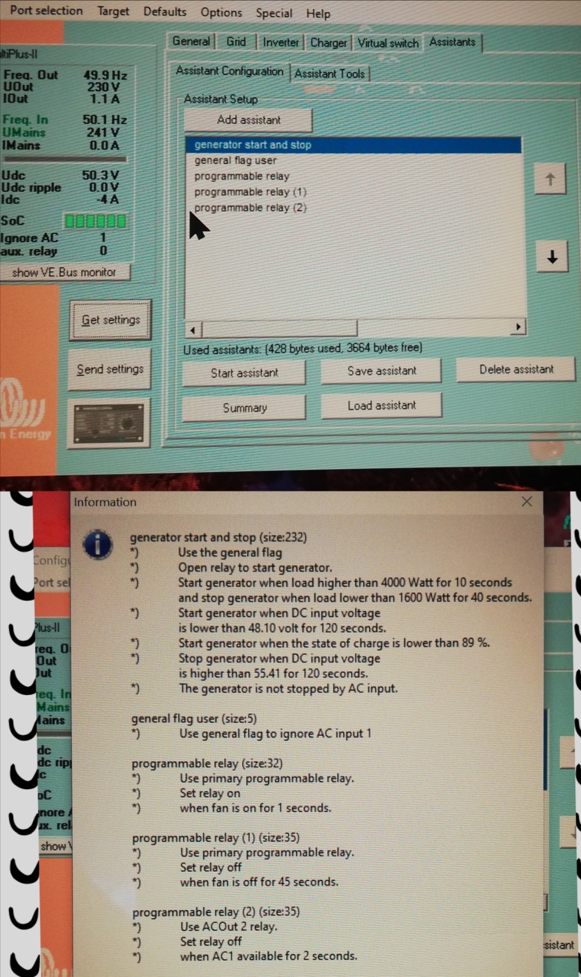

Tak nakonec toto nastavenípes2 píše:Zdravim,
řešil jsem docela dlouho stejný princip, také přes UPS režim, ale nakonec se mi osvědčilo použít asistenty(hlavně program.relay) místo virtual switchů, je tam větší variabilita a stále je multiplus v režimu UPS.
Jednak mi při určité hodnotě SOC přepne na bypass, a o 15procent níže sepne vlastní nabíječku s proudem rovnajícím se trvalé DC zátěži(mám výhodu že ta je u mne stále stejná, ale dalo by se řídit analogově externě) a čeká se na slunce a pokud se objeví, zase podle soc v rozmezí 2procent(aby to necyklilo) se vrátí až na plný ostrov. Na tohle byl VS už nevhodný. Tohle si řeší MP sám jen s informací z cerba o SOC. Stalo se už někomu že by byl problém s těmi relé? V mém případě si cvaknou v přechodném období max jednou za týden při přechodu měnič/bypass, jinak ne, zapínání nabíječky které se děje hlavně v tomto období již s žádnými relé nehýbe.
Všechny podmínky pro přepnutí na síť a zpět,
jednotlivě odzkoušeny a fungují.
Čoveče 'generál flag user' mám na druhém místě.
