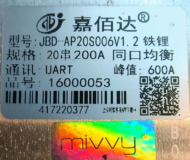

Re: JBD BMS
Popis BMS nemám žádný, jen návod jak ji zapojit - tímto děkuji za popis. Popis komunikačního protokolu mám ze stránek Overkill BMS. Posílám štítek BMS a grafy z grafany z doby, kdy se výroba potkává se spotřebou. Grafy výkonu a proudu se díky měřítkům překrývají, proto je vidět jen jedna křivka.

Re: JBD BMS
Jj, tak nejak to vypada asi u vsech.
Proste u nekterych typu to zvladli naprogramovat lepe nez u jinych, a to dokonce i u stejneho hw, ale ruznych fw verzi. Nekde se to holt trefilo na 2A, nekde na 1, co nekde jeste min nebo dokonce uplne.
