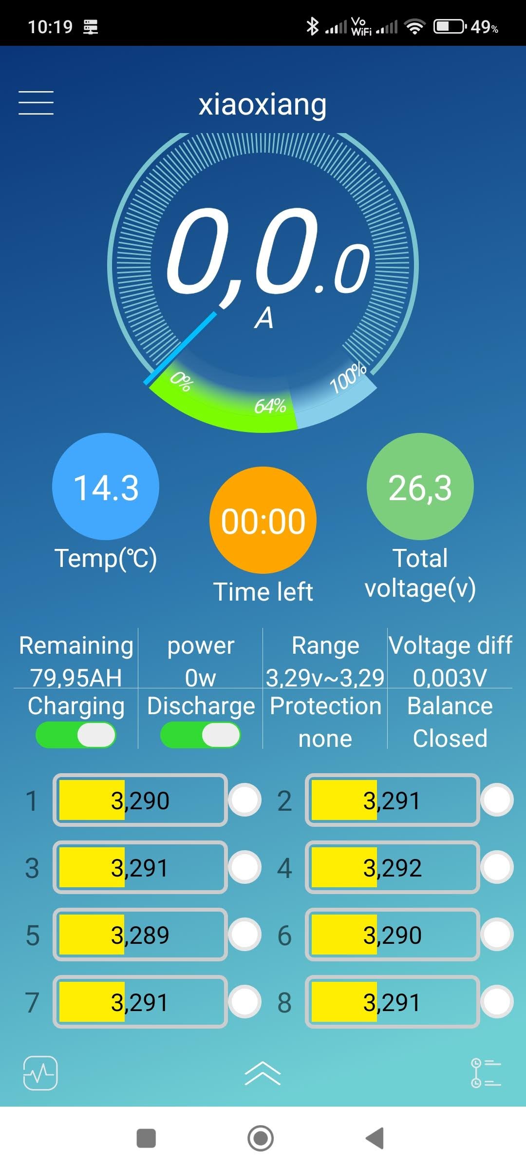

Jinak moje je verze V3.1.1026
V nastavení APP SETING mám vybrané dashboard type "monitoring mode"
Normálně ty posuvníky Charging a Discharge fungují, samozřejmě má to stykač takže nejde ovládat samostatně nabíjení a vybíjení, musíš přenastavit vždy oba jinak se to může začít chovat divně.
Taky pokud nechceš ovládat stykač externím vypínačem musí být v nastavení FUNCTION SETTING deaktivovaná položka Switch function.
Jinak můžeš vyzkoušet tu moji aplikaci pokud to máš na androidu.

Zdravím, takže vše funguje jak má. Overkill zafungoval. V původní origoš aplikaci posuvníky na zapínání nemám a asi to ani nebudu zkoušet. Že by Číňan na dálku zkoušel vypínat BMS?
(ironie)
2x 11s panelů 310Wp, Axpert MAX 7200, baterie LiFePo4 3p16s 360 Ah.

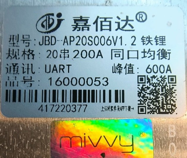

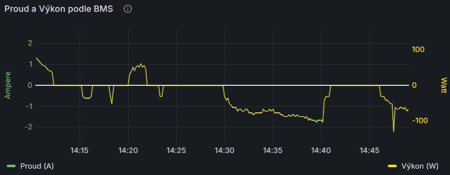

Zajímavé. Mám z mivvy BMS JBD 7-20s, 200A a ta měří od +/- 0,5A. Níž to neklesne, rovnou to spadne na nulu. Přitom je vidět, že dál od nuly zvládá krok kolem 100mA.cipis píše: sob pro 27, 2025 2:03 pmJinak ta hranice mereneho proudu je 2 A, ikdyz mam jednu BMSku, co meri i desetiny A, takze se jim to asi v nejake verzi fw podarilo. Ty dalsi cokoliv mezi -2 a 2 povazuji za nulu.

Popis BMS nemám žádný, jen návod jak ji zapojit - tímto děkuji za popis. Popis komunikačního protokolu mám ze stránek Overkill BMS. Posílám štítek BMS a grafy z grafany z doby, kdy se výroba potkává se spotřebou. Grafy výkonu a proudu se díky měřítkům překrývají, proto je vidět jen jedna křivka.

Jj, tak nejak to vypada asi u vsech.
Proste u nekterych typu to zvladli naprogramovat lepe nez u jinych, a to dokonce i u stejneho hw, ale ruznych fw verzi. Nekde se to holt trefilo na 2A, nekde na 1, co nekde jeste min nebo dokonce uplne.
Maji v tom bordel uplne stejne jak v ruznych verzich teze BMSky, kdy je treba na tistaku osazena cast pro CAN, ale chybi menic dc/dc apod. Porovnal jsem radu techto BMSek, a usetrili par stovek, na ceny v GME ci jinde, kde se ty soucastky daji koupit.
Nicmene tak jak tak, kdyz tyhle BMSky jedou, tak s nimi problem neni. Ten nastupuje s ovladacim software, nastesti jsou eventuality.
