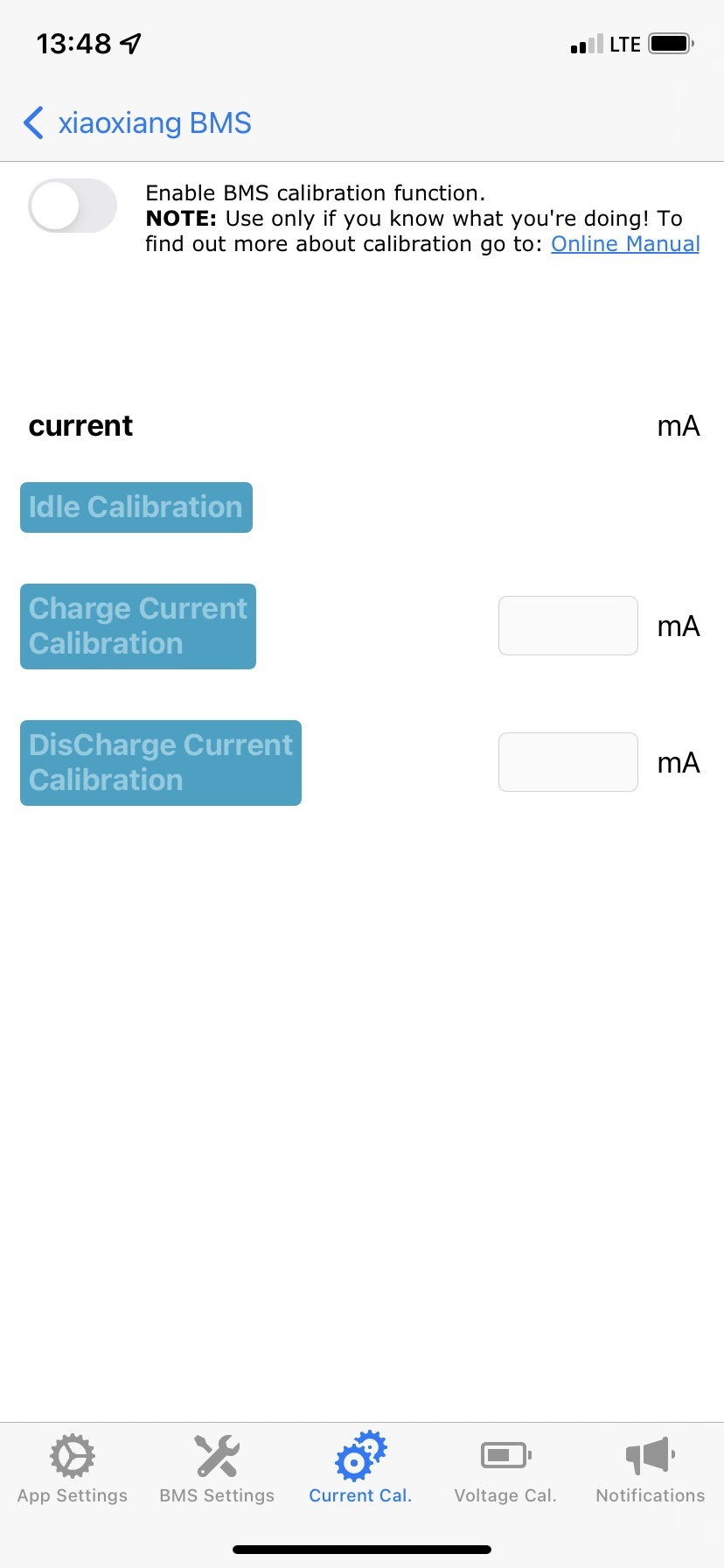

Re: JBD BMS
v aplikaci na mobilu to mám zde:
otázka je proč to nemají kalibrované z výroby (napětí je OK)

Re: JBD BMS
to je nějaká jiná app než mám já!? Ani žlutej slon(verze 2.něco) ani modrej slon (3.1.1020) tohle nemá... Připojit to k PC znamená rozborku a sborku baterky, to se mi nechce, navíc pětkrát...

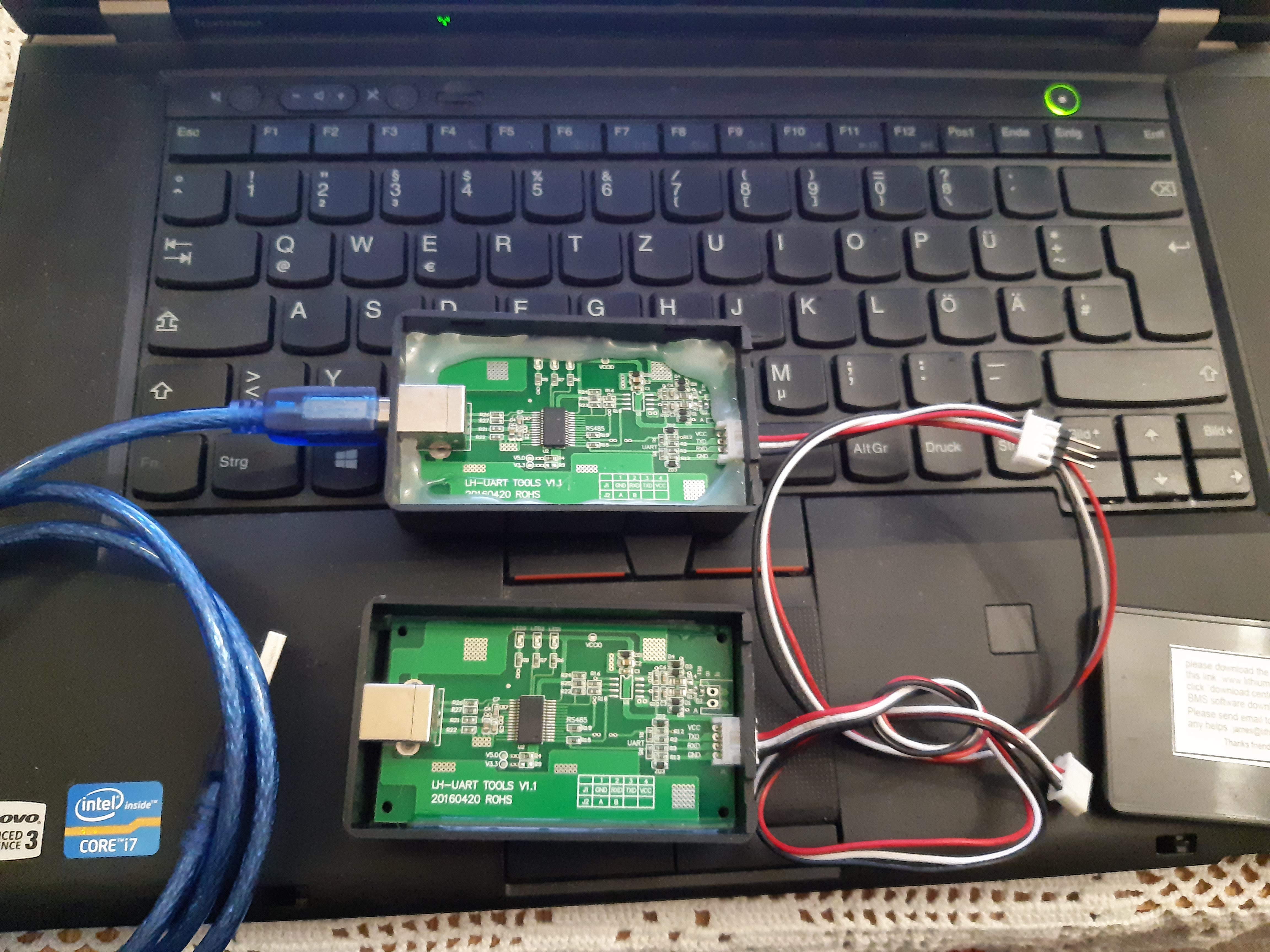

Re: JBD BMS
Jj kuchat baterky nema zmysel,ja som si nechaval vzdy pristup na kazdom packu k bluehoot modulu ktory odpojim a pripojim interface od PC.Mam to pristupne na packoch z e-kol aj na packoch z FVE.App mam len zlutej a modrej slon.kodl69 píše:to je nějaká jiná app než mám já!? Ani žlutej slon(verze 2.něco) ani modrej slon (3.1.1020) tohle nemá... Připojit to k PC znamená rozborku a sborku baterky, to se mi nechce, navíc pětkrát...

Re: JBD BMS
skusím to s PC, To interface je 3,3V nebo 5V logika? předpokládám že to není RS232. Děkuju za nakopnutí správným směrem

Re: JBD BMS
Kde se tenhle převodníček dá sehnat, případně označení? Já to mám parádně zbastlené, ale taky funkční. Můžeš ten soft někam nauploadovat? Taky jsem si ten 4pin vytáhl, pro případ nutnosti připojení BT místo Victronu.

Re: JBD BMS
Nakopnutí správným směrem je 5V TTL a pro připojení použít UART RS232 s izolovanými vstupy (prej je to ve.direct victron převodník) a buď svým DC/DC izolovaným napájením, nebo ten izolátor napájet z těch 12V z BT portu z jedné strany a 5V z druhé.mopadzi píše:skusím to s PC, To interface je 3,3V nebo 5V logika? předpokládám že to není RS232. Děkuju za nakopnutí správným směrem

Re: JBD BMS
https://www.aliexpress.com/item/3284846 ... 4c4dHO0pLdDagus píše:Kde se tenhle převodníček dá sehnat, případně označení? Já to mám parádně zbastlené, ale taky funkční. Můžeš ten soft někam nauploadovat? Taky jsem si ten 4pin vytáhl, pro případ nutnosti připojení BT místo Victronu.
https://www.aliexpress.com/item/1005002 ... 3339%22%7D
https://www.aliexpress.com/item/1005002 ... 3416%22%7D
https://www.dropbox.com/s/viczg4hoj6hjw ... 2.exe?dl=0
https://www.lithiumbatterypcb.com/smart ... -download/

Re: JBD BMS
Tohle znám, ale mopadzi se pořád nenechal slyšet, co je to za apku. není to ani 2.1 ani 3.1, mám v mobilu obě, a ani v jedné taková položka není.

Re: JBD BMS
je to apka pro iOS.kodl69 píše:Tohle znám, ale mopadzi se pořád nenechal slyšet, co je to za apku. není to ani 2.1 ani 3.1, mám v mobilu obě, a ani v jedné taková položka není.

Re: JBD BMS
Apku pro Android dela vyrobce JBD. Apku pro iOS dela myslim nekdo z vychodni evropy a je placena. Tak privilegovana rasa je u Androidu. Navic posledni verze apky pro Android umi nastavit na BMS take typ baterie LIFEPO4 nebo Lion. To verze pro iOS neumoznuje
