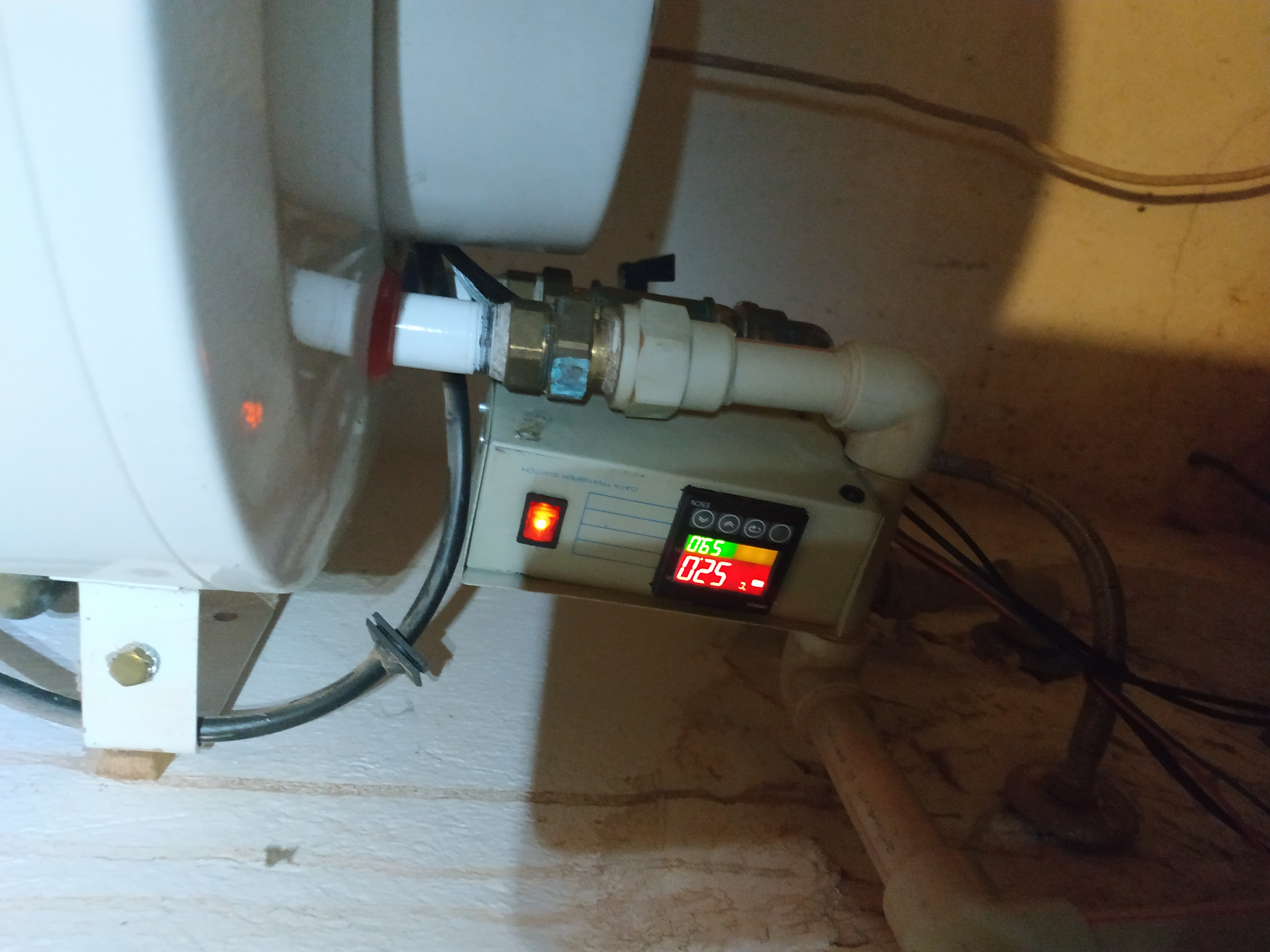

Solární hračka v Turnově.
Dnes dorazila speciální, na zakázku vyrobená patrona do Dražického bojleru 125L.
L1,N1 - 1500w
L2,N2 - 500w.
L1- ČEZ nastaveno na 45st.C termostatem.
L2- solár nastavení na desetiny stupně přez teplotní regulátor Omron asi na 70st.C.
Nebudu využívat žádné vytěžovače.
Jen napěťové relé a asi spínací hodiny.
Aby bojler běžel jen přez den a z baterie si cucnul jen trochu.
Zatím zapojeno na prasáka pro testování a měření.
Do budoucna nějaké lišty atd...

Občas louh odpojím a povařím zvlášť.
Kybosuv vytěžovač chodí na první dobrou.
A za cenu 40kč součástky + starší SSR relé z práce je to cena
bezvadná.

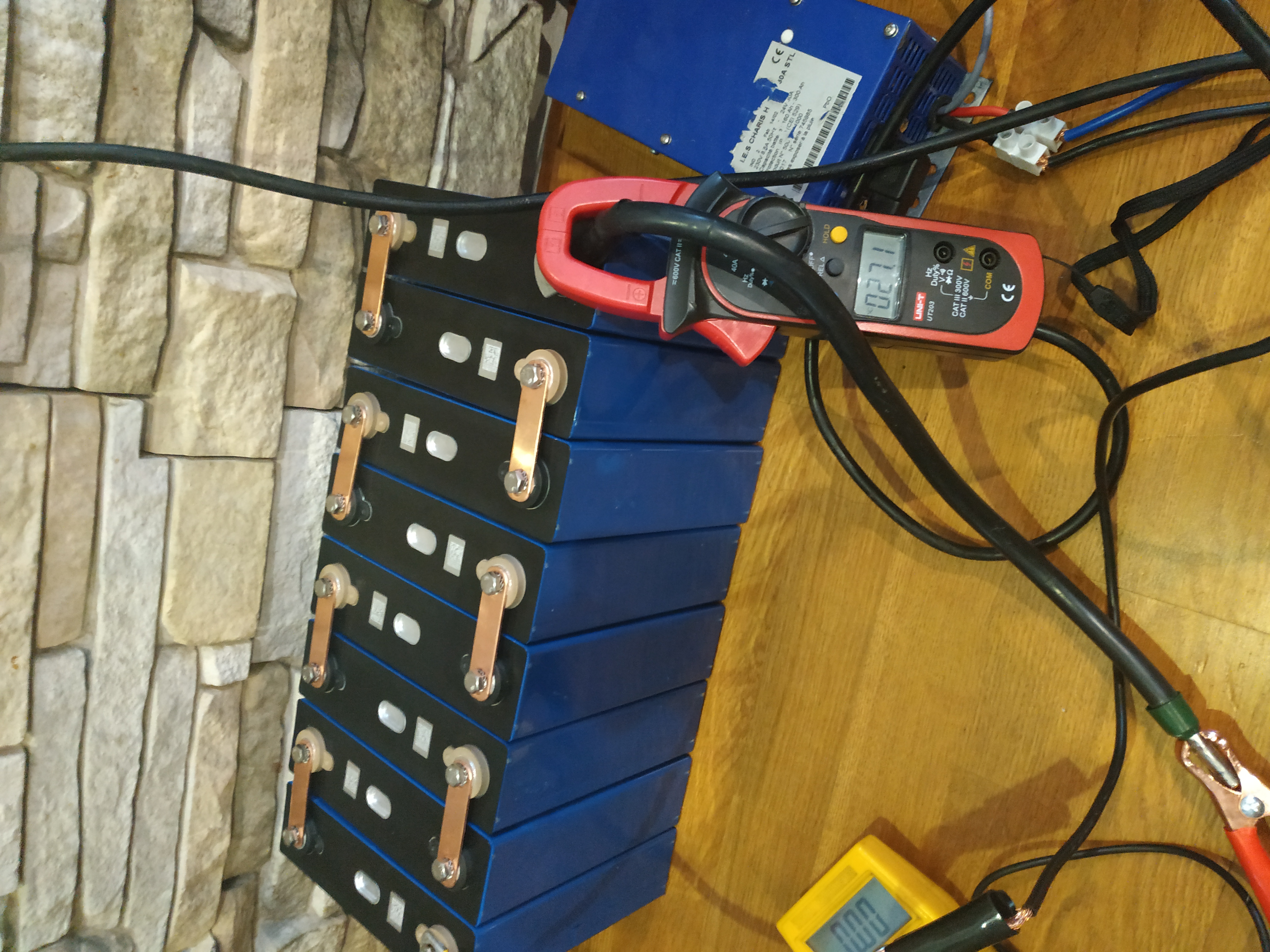

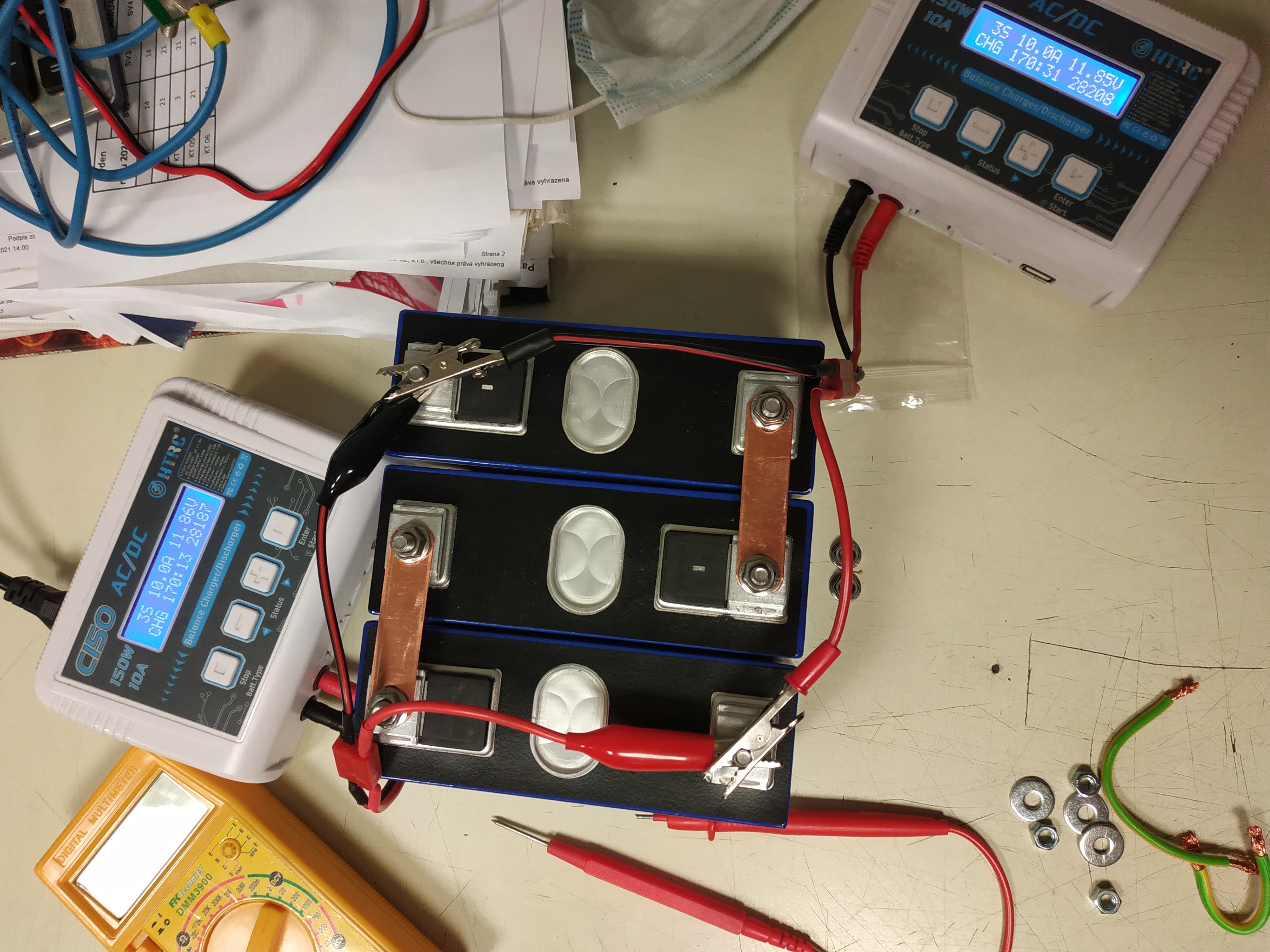

ty propojky pocínovat, nelze Cu na Al plesknout napřímo

Díky za radu.
Vím....
Mám objednaný Cu/Al podložky..
Vím....

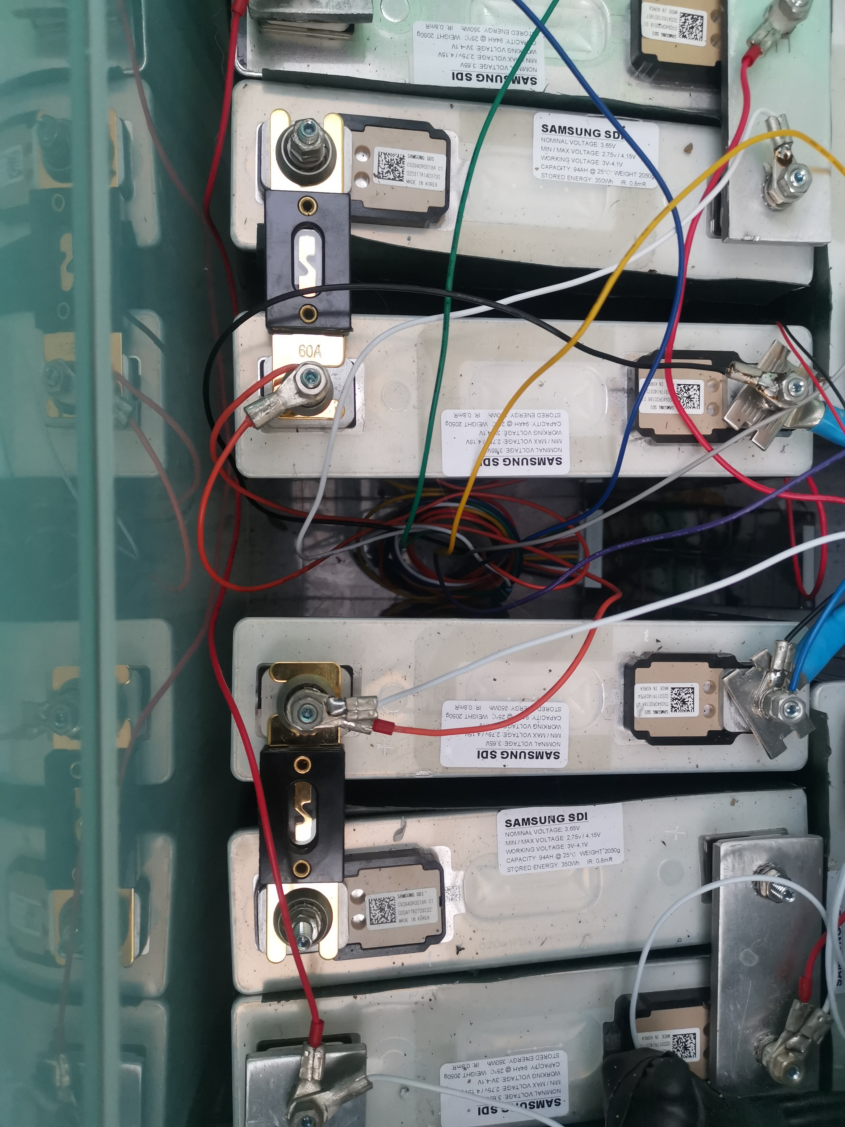

medzi clanky som dal namiesto jednej prepojky poistku robia sa aj 300A a su rozmerovo presne medzi clanky... tala havarijná ked bude viac sad pararelne stoji 0,5€

Mám dvě sady.matobabetak píše:medzi clanky som dal namiesto jednej prepojky poistku robia sa aj 300A a su rozmerovo presne medzi clanky... tala havarijná ked bude viac sad pararelne stoji 0,5€
Pojistka mezi nimi je nožovka 120A

Pokud tam není nějak vlhko, tak to není až takový velký problém. Kdyžtak na ty měděné pásky se dá použít toto: https://www.funchem.cz/www-funchem-cz/e ... en-1000-ml#mopadzi píše:ty propojky pocínovat, nelze Cu na Al plesknout napřímo
Mám vyzkoušené, funguje to dobře. Jenom je potřeba před cínováním dobře odmastit.

Díky za info.beethowen píše:Pokud tam není nějak vlhko, tak to není až takový velký problém. Kdyžtak na ty měděné pásky se dá použít toto: https://www.funchem.cz/www-funchem-cz/e ... en-1000-ml#mopadzi píše:ty propojky pocínovat, nelze Cu na Al plesknout napřímo
V dílně je sucho a 20st.C

nejak takto

A je lepší cínovat, nebo normálně cupal podlozka a nerez šroub?
