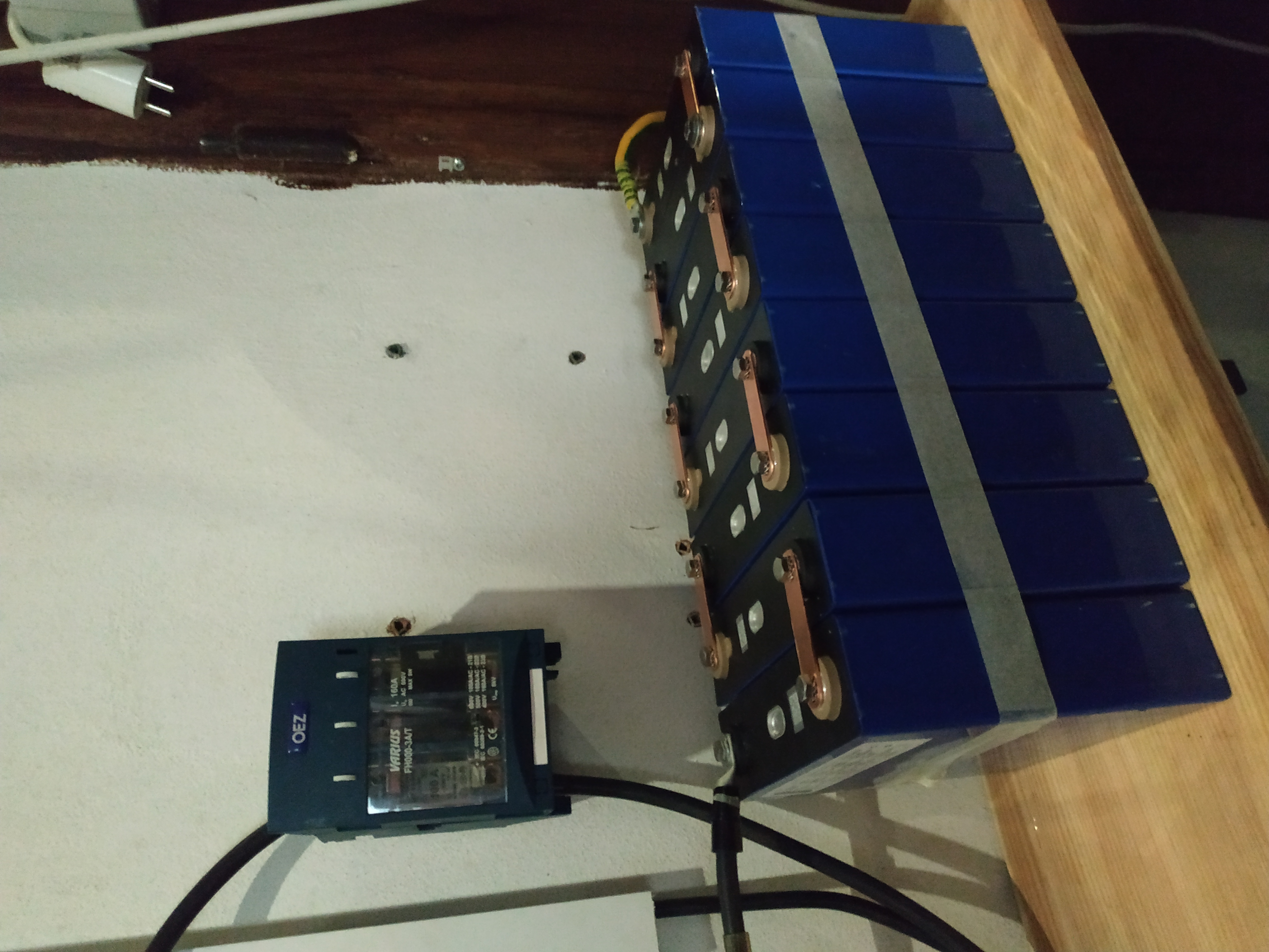

Máte již zkušenosti s bateriemi Catl. Lifepo4 120Ah??
Chci koupit nějaké lifepo4 zde v bazaru.
Nové články Catl lifepo4 120Ah.
Už je někdo máte....?
Měřili jste kapacitu....?
Dělali jste inicializaci??
Cena je krásná když se jedná o nové články.
Rozcházejí se napětí na článcích???
Budu rád za potřebné informace.
Díky.
Díky.

mopadzi
- Příspěvky: 1113
- Reputace: 58
Re: Solární hračka v Turnově.
ty propojky pocínovat, nelze Cu na Al plesknout napřímo
kdo si hraje nezlobí
Prackov
- Příspěvky: 194
- Registrován: pon lis 12, 2018 10:01 am
- Reputace: 15
- Lokalita: Turnov
- Výkon panelů [Wp]: 5000
- Kapacita baterie [kWh]: 10000
- Bydliště: TURNOV
Díky za radu.
Vím....
Mám objednaný Cu/Al podložky..
Vím....

matobabetak
- Příspěvky: 534
- Reputace: 28
medzi clanky som dal namiesto jednej prepojky poistku robia sa aj 300A a su rozmerovo presne medzi clanky... tala havarijná ked bude viac sad pararelne stoji 0,5€
Prackov
- Příspěvky: 194
- Reputace: 15
- Lokalita: Turnov
- Bydliště: TURNOV
Mám dvě sady.matobabetak píše:medzi clanky som dal namiesto jednej prepojky poistku robia sa aj 300A a su rozmerovo presne medzi clanky... tala havarijná ked bude viac sad pararelne stoji 0,5€

- beethowen
- Příspěvky: 877
- Reputace: 153
- Bydliště: Brno-venkov
Pokud tam není nějak vlhko, tak to není až takový velký problém. Kdyžtak na ty měděné pásky se dá použít toto: https://www.funchem.cz/www-funchem-cz/e ... en-1000-ml#mopadzi píše:ty propojky pocínovat, nelze Cu na Al plesknout napřímo
Mám vyzkoušené, funguje to dobře. Jenom je potřeba před cínováním dobře odmastit.
viewtopic.php?t=5358#p103484
viewtopic.php?t=4136#p72550
Prackov
- Příspěvky: 194
- Reputace: 15
- Lokalita: Turnov
- Bydliště: TURNOV
Díky za info.beethowen píše:Pokud tam není nějak vlhko, tak to není až takový velký problém. Kdyžtak na ty měděné pásky se dá použít toto: https://www.funchem.cz/www-funchem-cz/e ... en-1000-ml#mopadzi píše:ty propojky pocínovat, nelze Cu na Al plesknout napřímo
V dílně je sucho a 20st.C
Tuto firmu znám.
Je to v Liberci. Mají hodně zajímavých věcí.
Kupoval jsem tam suroviny na přípravu elitu pro Ni-cd.
Moc příjemný prodejce.
Mohu jen doporučit.

matobabetak
- Příspěvky: 534
- Reputace: 28
nejak takto
Dagus
- Příspěvky: 2094
- Reputace: 217
A je lepší cínovat, nebo normálně cupal podlozka a nerez šroub?
