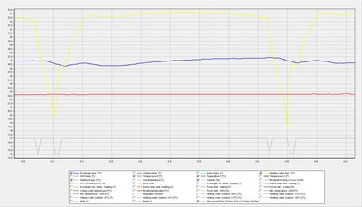

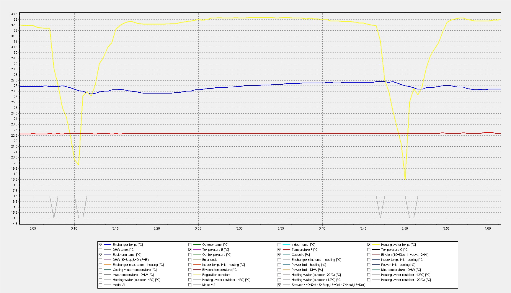

Re: Detaily pasivního domu
To záleží na tom, jak je nastavené TČ. Pokud je vlhko a venkovní teploty kolem nuly tak se u mne odmrazovací cykly vyskytují cca každých 40 minut a trvají cca 8 minut. Kdybych v tomto stavu vyhodnocoval po čtvrthodinách, byl by výstup značně rozkolísaný. V tomto období by bylo nejvhodnější vyhodnocovat po ukončení odmrazovacího cyklu (tedy s proměnnou periodou). Pokud výparník nenamrzá, tak by snad mohlo stačit vyhodnocovat COP jednou za hodinu a možná by mi to stačilo i jednou za den. Důležité je, jakou periodu vyhodnocení má kalorimetr a zda je schopen zachytit odmrazovací cykly. U mne probíhá vzorkování po třiceti vteřinách.
