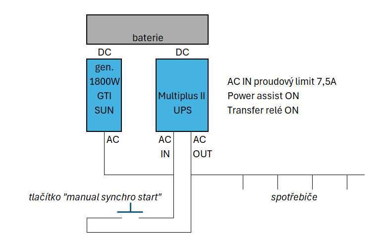

Kolegové, provozujete v sérii Multiplus II s ledasčím... Protože jsou dlouhé zimní večery , "tak mě tak napadlo" ...
Nefungoval by na AC IN grid free SUN, který by se manuálně (tlačítko) výstupní sítí přinutil k činnosti a sepnutí transfer switch, aby napájel ze strany AC IN multiplus do proudového limitu, přebírajíc si síť z Multi? Dále klasika, power assist, atd. ..
GTI tuším má plovoucí výstup. Pokud vím, po připojení AC IN se vnitřní GND relé Multiplus rozepne a je průchozí pro L+N ze zdroje na AC IN, tím pádem by to celé zůstalo plavat, což je nežádoucí. Pokud by byl PE+L uzel před, pak - t e o r e t i c k y - jelo by to?
(GTI ve fci generátor na AC IN, VRM by měřilo data, atd...
Mám ho s CT sondou na AC OUT, koexistuje to bez potíží, ale systém je datově slepý...

- jars10
- Příspěvky: 122
- Registrován: úte čer 07, 2016 8:26 pm
- Reputace:10
Re: Sériové propojení typově nestejných Victron měničů
Nejelo.
GTI potřebuje stabilní síť, oproti které bude doštuchávat. Tu na AC IN Multiplusu nedostane. Tam ji potřebuje i Multiplus.
Je to standardní chování všech přifázovaných měničů. Přes to nejde vlak.
Zkratovat AC IN a AC OUT? Nevím, kolikrát by si to Multiplus nechal líbit, než ...
Jediné vhodné a doporučené zapojení znám na AC OUT.
Multiplus vyrábí lokální síť, oproti které se může GTI synchronizovat. Je třeba buď zajistit kontinuálně větší spotřebu, než má GTI výkon,
nebo lépe namontovat proudový senzor. Jde o to, aby GTI pořád nevyráběl naplno. To by pak Multiplus musel korigovat odběrem a ukládáním do baterek.
Vznikl by kruhový oběh energie s postupným vyčerpáním baterie a výrobou tepla. Podmínkou je, aby Multiplus byl výkonnější než GTI. Jinak ho neuřídí.
Je možné dát GTI na AC OUT2 a spínat ho podmínkami v Cerbu/Multiplusu. Je tam ale dost dlouhá prodleva, než se GTI probudí, zasynchronizuje a začne dodávat. Rychlejší je relátkem přeručovat okruh proudového senzoru při stále nafázovaném GTI.

Ano, a tak to mám teď... Bez shuntu je systém datově úplně slepý, chystám se na Elměr ET340, aby byl monitoring GTI ve VRM. Akorát jsem nepochopil to zkratování ACIN a ACOUT co pises? Jak? To je v důsledku celé propojené a průchozí.... Akorát pokud je AC In aktivní , je transfer relé ON, a pokud je ON, pak je GND relé OFF. To vidím jako problém... Jinak jsem očekával, že je jedno jestli visí GTI na vstupu (který je měřený a monitorovaný) nebo se sondou za výstupem... Samozřejmě nabíječka nemůže být v provozu a točit energii dokola
poloostrov v módu AC IGNORE

Mám zobrazenou DC spotřebu a vidím co jde do GTI a co z MP2 a taky to najdu v grafech. Není to asi přesné, pokud je to vypočítané - ale nemyslím si, že je to úplně slepé
NOVĚ i ohřev vody FV/DS...

Jirko, DC HAS něco ukazuje, ale je to veeelmi orientační ... Nejde "o grafy". Pokud máš ve VRM k dispozici AC výkony, dá se s tím pak pracovat v rámci tvorby automatizace řízení některých věcí podle podmínek, pro které potřebuješ někde vyčítat data, aniž by bylo potřeba různé další "smetí" okolo... různá proudová relé, napěťová relé a jiné podobné věci hlídající to či tamto, apod.
V ranném začátku jsem to taky tak řešil, ale vklouznul jsem do NODE RED, AI hodně pomáhá, a člověk si rychle zvykne tyhle rozšířené možnosti systému využívat..
