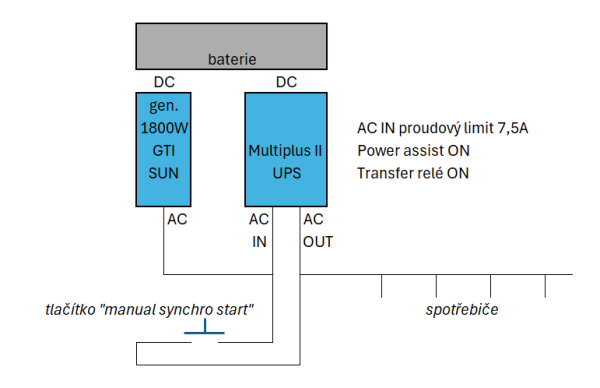

Kolegové, provozujete v sérii Multiplus II s ledasčím... Protože jsou dlouhé zimní večery , "tak mě tak napadlo" ...
Nefungoval by na AC IN grid free SUN, který by se manuálně (tlačítko) výstupní sítí přinutil k činnosti a sepnutí transfer switch, aby napájel ze strany AC IN multiplus do proudového limitu, přebírajíc si síť z Multi? Dále klasika, power assist, atd. ..
GTI tuším má plovoucí výstup. Pokud vím, po připojení AC IN se vnitřní GND relé Multiplus rozepne a je průchozí pro L+N ze zdroje na AC IN, tím pádem by to celé zůstalo plavat, což je nežádoucí. Pokud by byl PE+L uzel před, pak - t e o r e t i c k y - jelo by to?
(GTI ve fci generátor na AC IN, VRM by měřilo data, atd...
Mám ho s CT sondou na AC OUT, koexistuje to bez potíží, ale systém je datově slepý...
