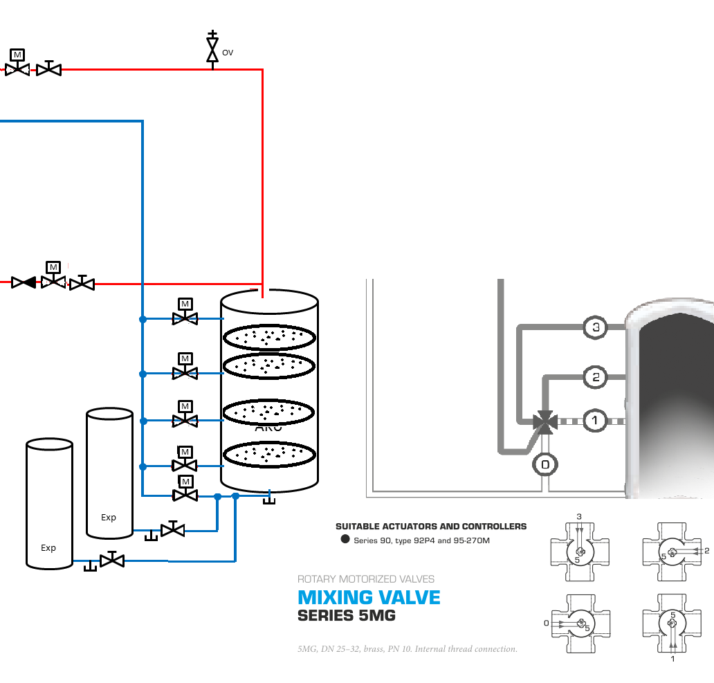

Mám otázku na luky. Ten spád 55/45 pokud se dosáhne, co dělají termostatické hlavice? Potom další otázku, jestliže máš ten dosaženej spád a hlavice fungují, vysvětli mne, proč tak lpíš na ekvitermní regulaci? Mám něco tvýho jednoduše překreslený, žádný výpočty a tak, hodnoty a popisky jsem vymazal, prostě zapojení železo plus ty ventily jako základ řízení dáseřítc čímkoli ais PLC.
Asi bych se nato vyflajznul, ale nasadil jsi mi brouka do hlavy a chtěl bych dojít k nějakému svýmu řešení jestli dovolíš a to včetně toho PLC.

Spád 55/45 je návrhový. Jak moc se to bude blížit realitě ukáže čas. Termostatické hlavice se budou v nejlepším případě flákat. Hlavice nemůže být hlavní regulační prvek. Správně navržený a zaregulovaný otopný systém by měl fungovat i bez termohlavic. Ty se postarají jen o drobné doladění - nižší teplota v ložnici, zavření v kuchyni, když se vaří...
Ekvitermu proto, že čím nižší bude průtok aku, tím méně se bude promíchávat obsah. Původně jsem uvažoval, že bych místo otočeného třícesťáku dal termostatický. Nakonec jem se rozhodl, že ekviterm bude.
Na tvém schematu vidím 7ks motorických ventilů a zcela mi uniká jejich funkce. Věz, že takový ventil stojí mnohdy víc, než oběhové čerpadlo. Pokud nemáš nějaké naprůměrné znalosti a zkušenosti. Držel bych se osvědčených zapojení a řešení a vybral bych si z toho to, co se hodí pro tvůj případ. Přesně takto jsem postupoval já. Není potřeba vynalézat kolo. Stačí se podívat na nabídku a pořídit kolo s vlastnostmi, které vyžaduji.
Podle mého laického názoru je použití čtyřcestného ventilu špatně, pokud máš aku. Buď použít čtyřcesťák bez aku nebo dva trojcesťáky a mezi nimi aku.
Pro úplnost - v letáku od ESBE jsem viděl využití čtyřcestného ventilu spolu s aku. Já jsem o tom ale neuvažoval, držel jsem se ověřených a doporučovaných zapojení.
gupo, četl jsem to třikrát, ale fakt jsem nepochopil tvůj úmysl.

Ještě jsem nalezl jakousi ESBE variantu. Tak to přidávám jako informaci pro řízení aku s PLC a volba komponentů.

luky: Jak se díváš nato, dát na radiatorový okruh hned za směšovacím ventilem Hydrolux? Vrtalo mne hlavou jak ty tlaky na hlavice vyvážit a jak bádám, našel jsem tuto věc.
Ještě mne vrtá hlavou to, jestli by měl směšovák nějakým způsobem vodu mezi aku a radiatory v nějakých cyklech podle nějaké teploty měnit, nebo mít spíš řízené plynule řízené otáčky čerpadla a stím pádem místo Hydroluxu nějaký tlakový snímač pro převodník PLC.
Ktěm cyklům a jak vrtět se směšovačem když djde na vybíjení akumulátoru? Kdyby stále byl směšovač v plném pohybu zavřeno-otevřeno ve smyslu naplnit radiatory teplou, podle teplot na vstupu a výstupu uzavřít směšovací ventil a po dokonalejším vychlazení okruhu tu vychlazenou vodu šoupnout za směšovač a napustit do radiatorů zase horkou vodu. Takto by to mohlo ušetřit ty vstupy na akumulátor, když by byla teplota vody směřující k aku dostatečně vychlazená a mohla byse pouštět až ke dnu bez obav z promíchávání.
Otázkou je, jak by se zjistilo, že se obrátil směr toku nabité teplé vody z akumulátoru? Protože při proudu vody z kotle by měla projít nějaká zatápěcí křivka pro radiatory a TUV, potom udržovací co by radiatorový okruh s připínámím toku k akumulátoru a po vyhasnutí kotle by se začal vybíjet a cyklovat tok vody z akumulátoru.

Mám čerpadlo Grundfos Alpha2L a na něm nastavenou křivku proporciálního tlaku. Tedy žádnej přepouštěncí ventil není potřeba.
Směšovák do otopného systému řídí teplotu vody do systému a na základě venkovní a vnitřní teploty (ekvitermní regulace). Jakékoli cykly nejsou potřeba. Do radiátorů teče vždycky akorát teplá voda, jaká je potřeba a tedy se vrací maximálně ochlazená voda (za daných okolností).
Jak jsem už říkal, není potřeba vynalézat kolo, protože už bylo vynalezeno a ověřeno desítkami let.

Grundfos Alfa2L znamená, že se nastavuje pro otáčky pevně tři rychlosti, tj. frekvence, a pro měkkost a proporciální tlak se hýbe nepatrně s proudem. Na trhu není desítky let.
Na trhu jsou desítky let spousty ekvitermních regulací a v podstatě nikdo neví jak jsou přesně naprogramovány a jak fungují. A oto při nastavování PLC přeci jde, si myslím.
Jak bude brán v tvoji ekvitermní regulaci v potaz venkovní tlak, síla větru, rosný bod, vlhkost?
