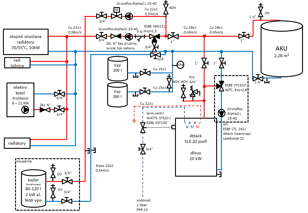

Požadavky jsou:
- čerpadlo nabíjení TUV + spínání elektroohřevu
- záložní elektrokotel (když odjedem na týden na hory a pak to musí umět na dálku zatopit před příjezdem domu)
- směšovací 3cest.ventil pro topení se servem (ekviterm) + čerpadlo topení
- "navíc" bych rád: měření všech teplot a zobrazení v obýváku. Kvůli "ladění" i logování teplot.
Kotel má svůj regulátor a ten stejně pojede jenom plným výkonem do aku. Tam není co řídit.
Když se to shrne, je to asi 15 teplot + 5 relé + 2 tranzistorové výstupy a webový server.

Asi mluvíme každý o něčem jiném. Když vezmu opravdu minimální variantu, potřebuji "něčím" ovládat čerpadlo topení+servopohon směšovacího ventilu, čerpadlo nabíjení bojleru a elektrokotel.gupa píše:Já myslím, že na toto stačí nějaká ip kamera(y) a GSM příkazy s několika povely pro sepnutí.
Prakticky by tedy šlo mít jeden regulátor+prostorový termostat na topení, druhý diferenční regulátor pro bojler a třetí prostorový termostat pro elektrokotel. Jinak bych musel zaměstnat trpaslíka, co bude 24 hodin denně sedět u kolečka a kroutit...
Podobnou situaci jsem strejdovi na chalupě řešil. Je tam ADEX, Euroster, bezdrátový termostat a EZS Jablotron. No a vím, kolik to stálo peněz a kolik jsem použil sprostých slov než jsem to uchodil. Proto jsem usoudil, že doma to bude něco "volně programovatelné".

Minulou zimu jsem měl Verner V25 s vestavěnou regulací ADEX (řídilo si to samo čtyřcestný ventil). Díky dotaci jsem to všechno vyhodil (i s radiátorama) a udělal to celé znova (úplně sám). Předtím jsem to konzultoval s projektantem topení (skoro-soused). Teď mám Attack SLX20 profi, aku 2280l, elektrokotel 12kW, bojler s výměníkem i elektroohřevem, v domě deskové radiátory s termohlavicemi. V AKU jsou (prozatím k ničemu) 3x7,5kW elektropatrony. Tepelná ztráta domu do 10kW. Přikládám schéma zapojení. Teď to provozuju v takovém "dočasném" stavu - nemám připojený bojler ani AKU. A nemám žádnou regulaci.
Kotel má v sobě vlastní regulátor. Attack na tom má vytištěné vlastní označení, návod ve slovenštině na attack.sk. Podle teploty vody a spalin řídí otáčky ventilátoru a jedno čerpadlo. V cílovém stavu pojede naplno do AKU, takže tam není co dalšího řídit. Snad jen podle teploty spalin jít včas přiložit. Aku bych měl nabít asi na dvě naložení (realita se teprve ukáže). Verze s lambdou (která by uměla řídit celou kotelnu) stojí o 30t Kč víc. Tak bohatej nejsem.
Z finančního hlediska by to nemusela být katastrofa. Zamlouvají se mi dvě varianty:
A) Domat MXPLC (má 16 analogových vstupů) + Pt100 (cca 22k + 1500)
B) SDS BIG + DS18B20 (5k + 750)
Podotýkám, že bych to asi ještě nacpal do dotace, takže 80% částky platit nebudu (admin promine).
Co se týče Vernera, ten zkrachoval.
Před samotnou realizací jsem toho dost nastudoval. Částečně proti své vůli, ale potřeboval jsem pomoct strejdovi s jeho chalupou. Topenáři mu udělali kotelnu tak, že to nefungovalo. Po mém zásahu je to OK už dva roky. (Soudím podle počtu telefonátů - dříve každých 14 dní, teď jednou ročně). Tam má Atmos+čtyřcestný ventil+radiátory, k tomu bojler a elektrokotel.
Tak řekněme, že dřeva i uhlí už jsem spálil dost. Doma topím odpadem z dřevovýroby (tj. odřezky prkýnek z výroby palet) nebo krajinkama.
Komín jsem předloni postavil nový: Schiedel isostat 200, 8,5m, zateplený 6cm vaty v celé aktivní délce.

Ty pozice zhruba odpovídají plánované skutečnosti? Tz. elkotel někde u radiatorového okruhu, dno akumulátoru je tak vysoko nad kotlem kvůli samotížnosti a dobíjení, vzdálenost bojleru, pozice čerpadel.
