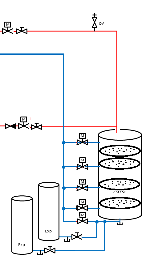

Mám otázku na luky. Ten spád 55/45 pokud se dosáhne, co dělají termostatické hlavice? Potom další otázku, jestliže máš ten dosaženej spád a hlavice fungují, vysvětli mne, proč tak lpíš na ekvitermní regulaci? Mám něco tvýho jednoduše překreslený, žádný výpočty a tak, hodnoty a popisky jsem vymazal, prostě zapojení železo plus ty ventily jako základ řízení dáseřítc čímkoli ais PLC.
Asi bych se nato vyflajznul, ale nasadil jsi mi brouka do hlavy a chtěl bych dojít k nějakému svýmu řešení jestli dovolíš a to včetně toho PLC.
Zatím mi to vychází nato, že kotel má svou ochrannou logiku ve vodě, co jsem viděl elektro, tak ten má pojiťovák odvodňovák odvzdušňovák svůj a používají ty dva kotle svou menší expanzi na objem bez aku. Aku jsem dal exp tak, že jej mají vlastní, po odpojení by to nemělo nic udělat. Používám jen čtyřcesťáky, toto je výřez jak bych poskládal pro PLC, a nebo jednoduchou druhou variantu - termostaty a obyč relé spínače. To množství a jak jsou elektroventily navrhnutý zatím neřeším. Ty vývody jsou a přepážky -sítnice v aku jsou kvůli tomu nepromíchávání a lepším poměrům při přepínání vracečky. Je to velmi odvážné a na první pohled nepřípustné zapojení protože je celá věc na radiatorovém okruhu a odpouští se teplá na kotlovém sloučení teplé mezi kotli a čtyřcesťákem. A jakmile omezí tok a zvýší se teplota, začne připojování aku. Proto potřebuji ty informace co se tážu hore. Kvůli další představě. Celé by to šlo s těmi sítnicemi přeskládat, ale stratifikace probíhá dle mých zkušeností mnohem pomaleji než rychlejší vybíjení a proto si myslím, že ač to hrozně a draze vypadá, jinak to dle mýho nejde. K tomuto bych dal jedno PLC které by se staralo nebo bylo nezávisle vypnuto na ostatním. Jaké eventily, určitě stále otevřené.

Re: Regulace topení pomocí PLC
Frenky, díky za tip. Na tohle jsem nenarazil. Vypadá to HODNĚ zajímavě. Budu o tom přemýšlet.
gupo, četl jsem to třikrát, ale fakt jsem nepochopil tvůj úmysl.
Spád 55/45 je návrhový. Jak moc se to bude blížit realitě ukáže čas. Termostatické hlavice se budou v nejlepším případě flákat. Hlavice nemůže být hlavní regulační prvek. Správně navržený a zaregulovaný otopný systém by měl fungovat i bez termohlavic. Ty se postarají jen o drobné doladění - nižší teplota v ložnici, zavření v kuchyni, když se vaří...
Ekvitermu proto, že čím nižší bude průtok aku, tím méně se bude promíchávat obsah. Původně jsem uvažoval, že bych místo otočeného třícesťáku dal termostatický. Nakonec jem se rozhodl, že ekviterm bude.
Na tvém schematu vidím 7ks motorických ventilů a zcela mi uniká jejich funkce. Věz, že takový ventil stojí mnohdy víc, než oběhové čerpadlo. Pokud nemáš nějaké naprůměrné znalosti a zkušenosti. Držel bych se osvědčených zapojení a řešení a vybral bych si z toho to, co se hodí pro tvůj případ. Přesně takto jsem postupoval já. Není potřeba vynalézat kolo. Stačí se podívat na nabídku a pořídit kolo s vlastnostmi, které vyžaduji.
Podle mého laického názoru je použití čtyřcestného ventilu špatně, pokud máš aku. Buď použít čtyřcesťák bez aku nebo dva trojcesťáky a mezi nimi aku.
Pro úplnost - v letáku od ESBE jsem viděl využití čtyřcestného ventilu spolu s aku. Já jsem o tom ale neuvažoval, držel jsem se ověřených a doporučovaných zapojení.

Celkem casto v diskuzich o topeni s aku ctu o nezadoucim promichavani nadrze. Ja jsem se s tim zatim nikde nesetkal, bo kdyz mi kotel tlaci lehkou vodu nahoru a zpatecka radiatoru vraci tezkou vodu dolu tak je preci proti fyzice aby se to smichalo ne? Co tento fenomen vlastne zpusobuje?

Promíchávání nádrže může být způsobené příliš velkou rychlostí vody, která proudí do nádrže. Takže je potřeba mít na vstupu do aku silnou trubku. Zároveň pokud míchám vodu do radiátorů 3cest. ventilem, tak do aku teče jenom zlomek vody, která teče radiátorem.
Ty rozdíly ve váze teplé a studené vody nejsou tak vysoké, aby se to nedalo snadno zamíchat... Úplně stačí, když vstup není kolmo, ale tangenciálně, voda se v aku roztočí a je to...

luky: Jak se díváš nato, dát na radiatorový okruh hned za směšovacím ventilem Hydrolux? Vrtalo mne hlavou jak ty tlaky na hlavice vyvážit a jak bádám, našel jsem tuto věc.
Ještě mne vrtá hlavou to, jestli by měl směšovák nějakým způsobem vodu mezi aku a radiatory v nějakých cyklech podle nějaké teploty měnit, nebo mít spíš řízené plynule řízené otáčky čerpadla a stím pádem místo Hydroluxu nějaký tlakový snímač pro převodník PLC.
Ktěm cyklům a jak vrtět se směšovačem když djde na vybíjení akumulátoru? Kdyby stále byl směšovač v plném pohybu zavřeno-otevřeno ve smyslu naplnit radiatory teplou, podle teplot na vstupu a výstupu uzavřít směšovací ventil a po dokonalejším vychlazení okruhu tu vychlazenou vodu šoupnout za směšovač a napustit do radiatorů zase horkou vodu. Takto by to mohlo ušetřit ty vstupy na akumulátor, když by byla teplota vody směřující k aku dostatečně vychlazená a mohla byse pouštět až ke dnu bez obav z promíchávání.
Otázkou je, jak by se zjistilo, že se obrátil směr toku nabité teplé vody z akumulátoru? Protože při proudu vody z kotle by měla projít nějaká zatápěcí křivka pro radiatory a TUV, potom udržovací co by radiatorový okruh s připínámím toku k akumulátoru a po vyhasnutí kotle by se začal vybíjet a cyklovat tok vody z akumulátoru.

Mám čerpadlo Grundfos Alpha2L a na něm nastavenou křivku proporciálního tlaku. Tedy žádnej přepouštěncí ventil není potřeba.
Směšovák do otopného systému řídí teplotu vody do systému a na základě venkovní a vnitřní teploty (ekvitermní regulace). Jakékoli cykly nejsou potřeba. Do radiátorů teče vždycky akorát teplá voda, jaká je potřeba a tedy se vrací maximálně ochlazená voda (za daných okolností).
Jak jsem už říkal, není potřeba vynalézat kolo, protože už bylo vynalezeno a ověřeno desítkami let.
