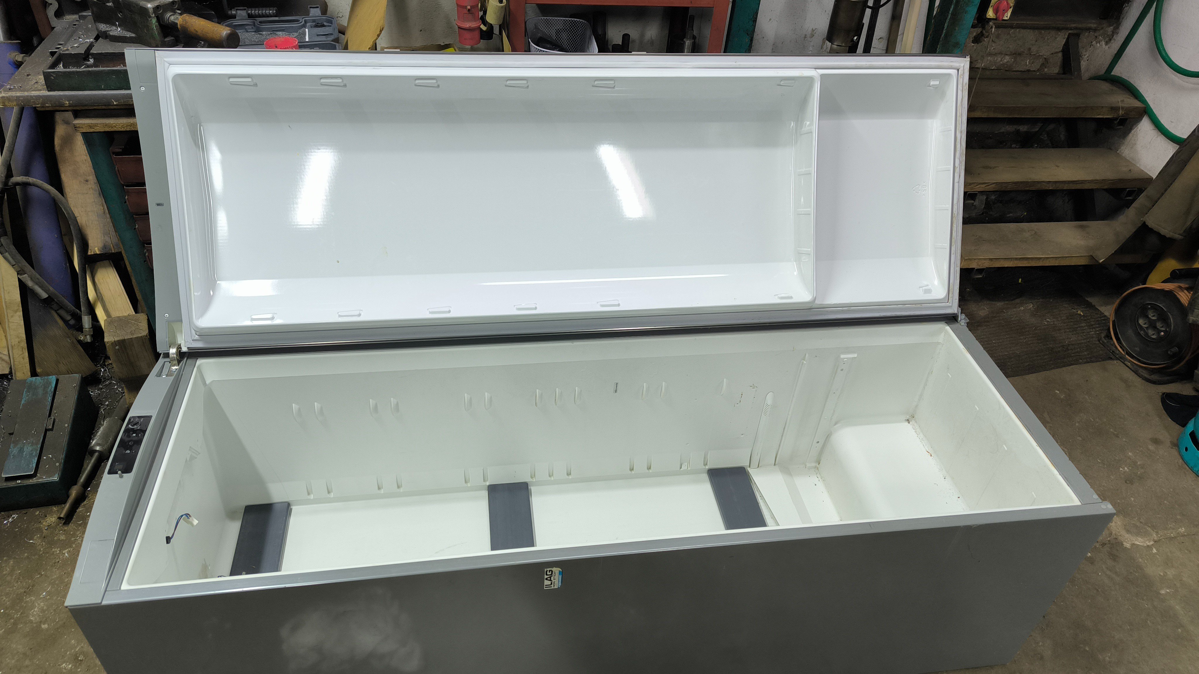

To je stará lednice. Když jsme před dvěma lety měnily lednici, tak jsem si ji nechal s tím, že se jednou bude hodit na baterky FV a už jsou tam

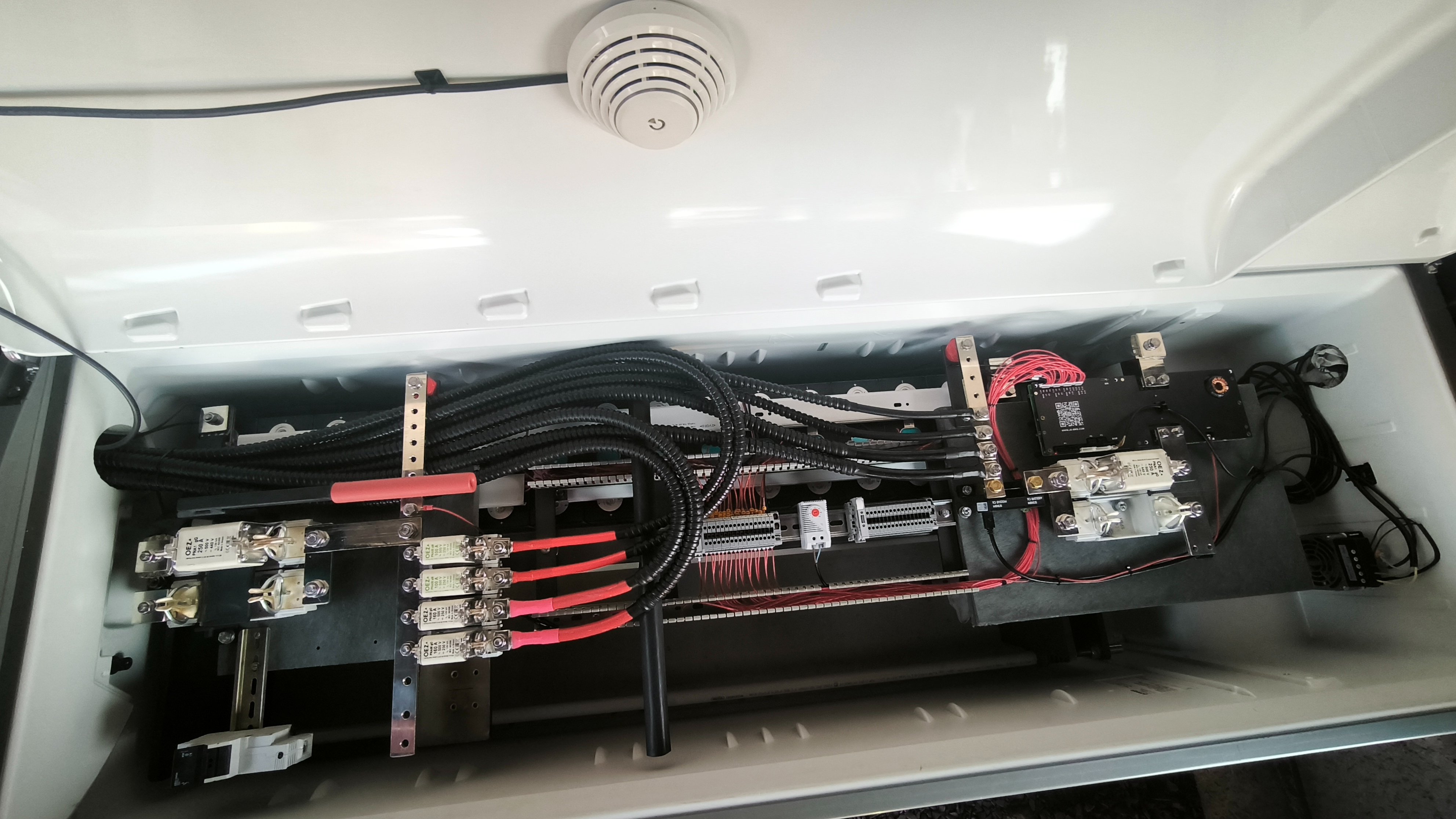

A tady je naplněná zatím jen 16x 304Ah, druhou sadu mám připravenou.
Ale nechám to až po FV sezóně a asi dám ty plusové pojistky ven na levý bok lednice a mínusem vyjedu dozadu, aby se oddělili silové od balančních, když se to ruší, ale moc tomu nevěřím, že to pomůže, když těch 100hz z Multiplusu je přímo na busbarech, uvidíme.
