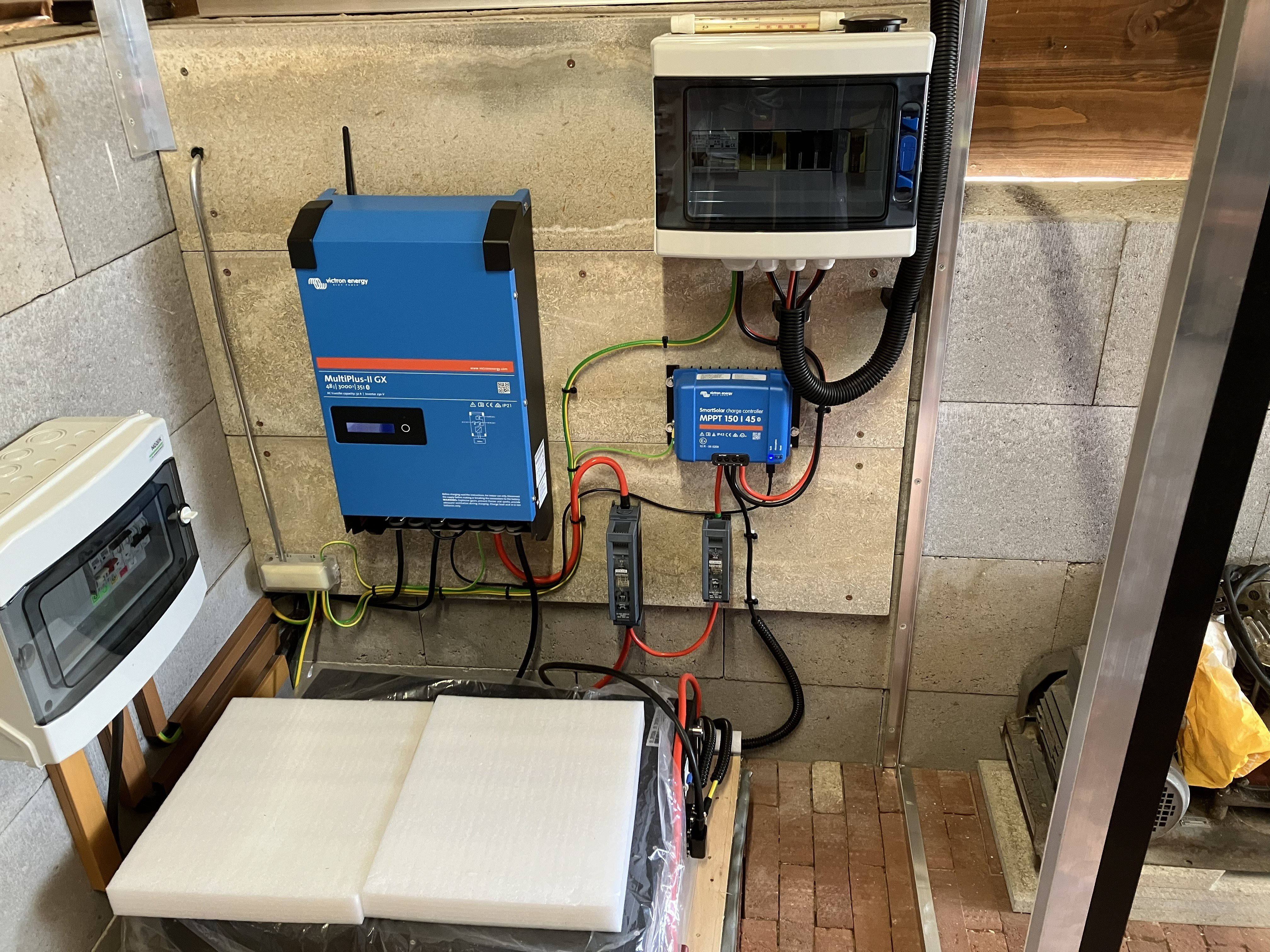

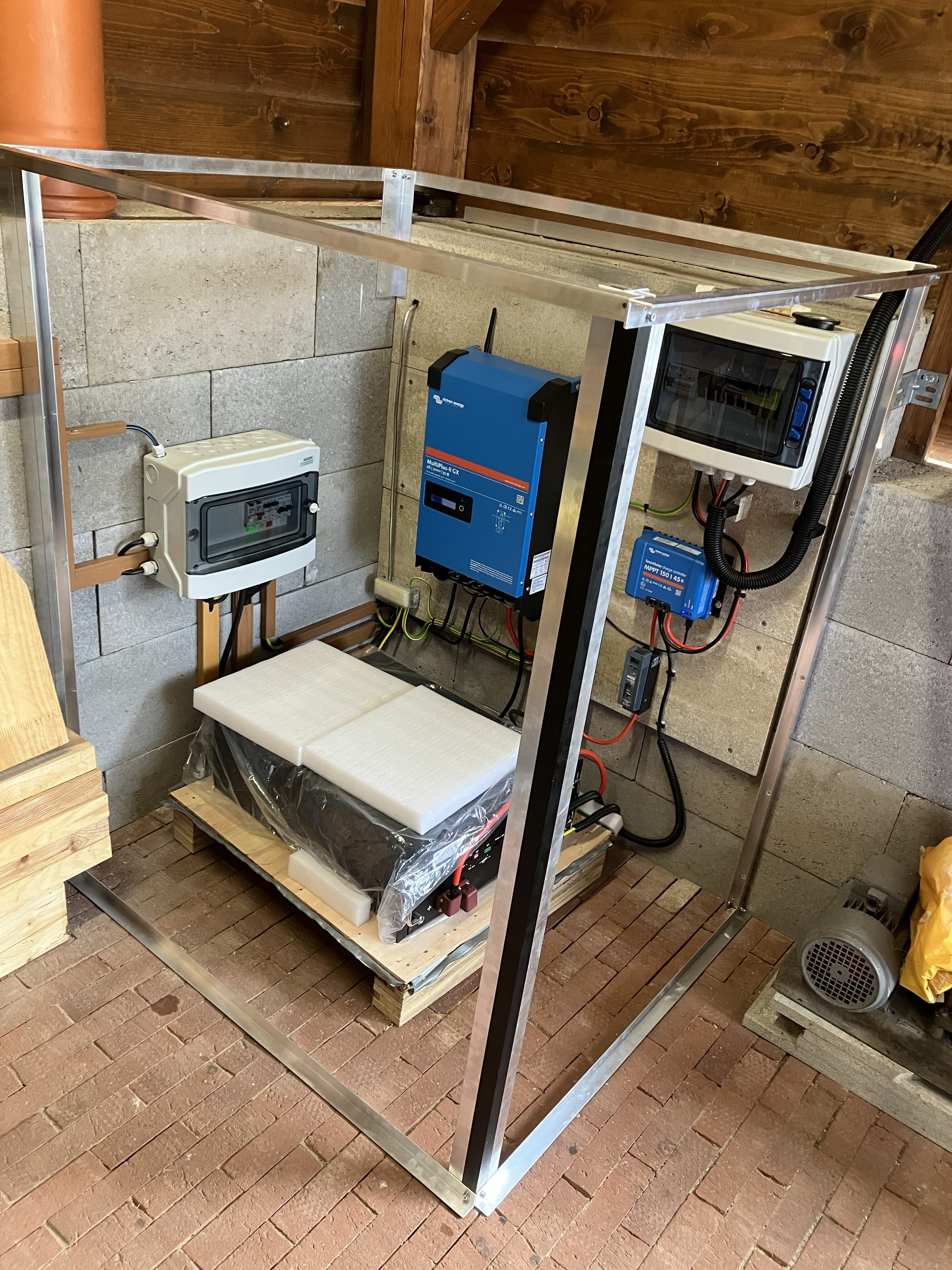

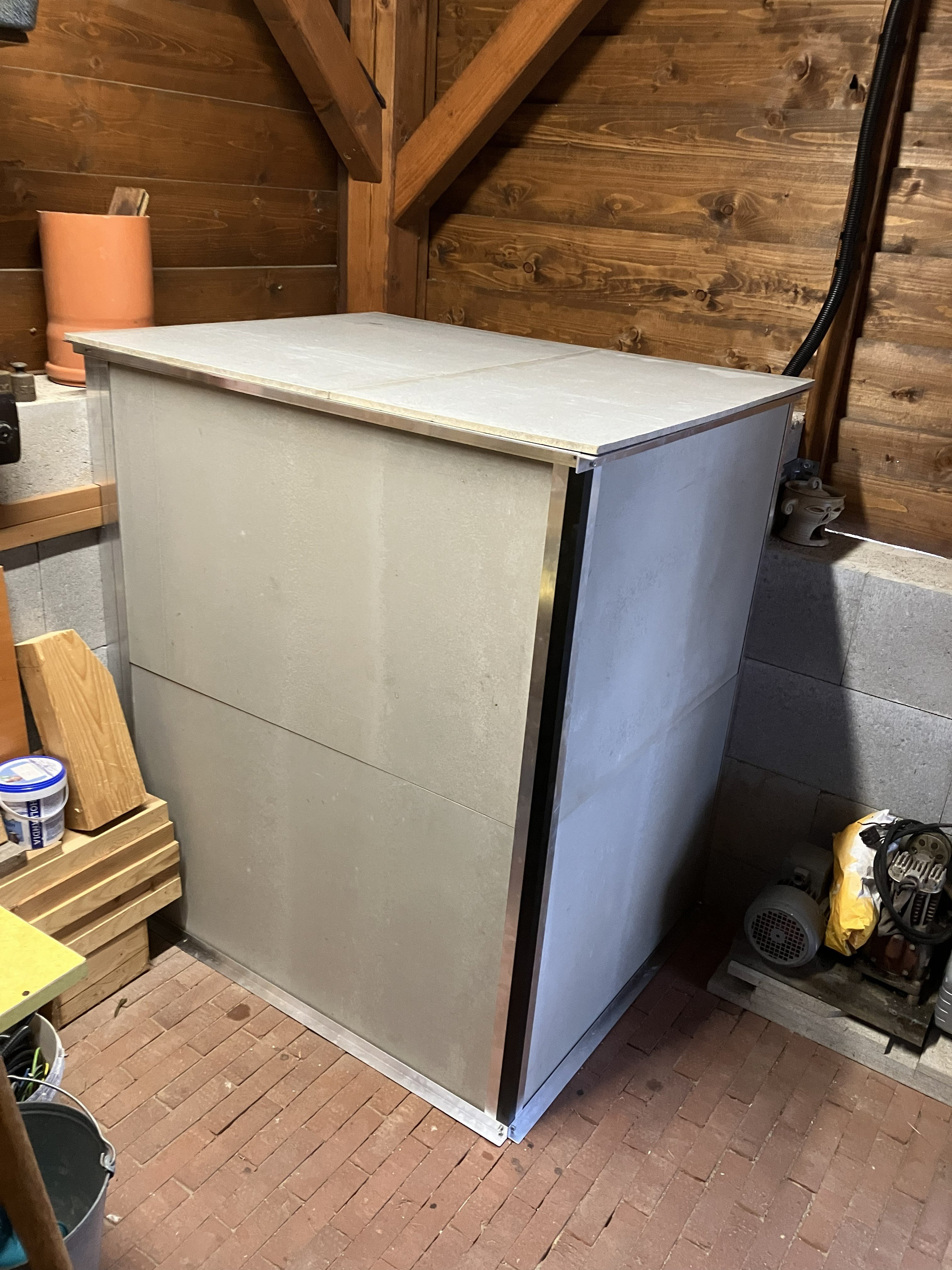

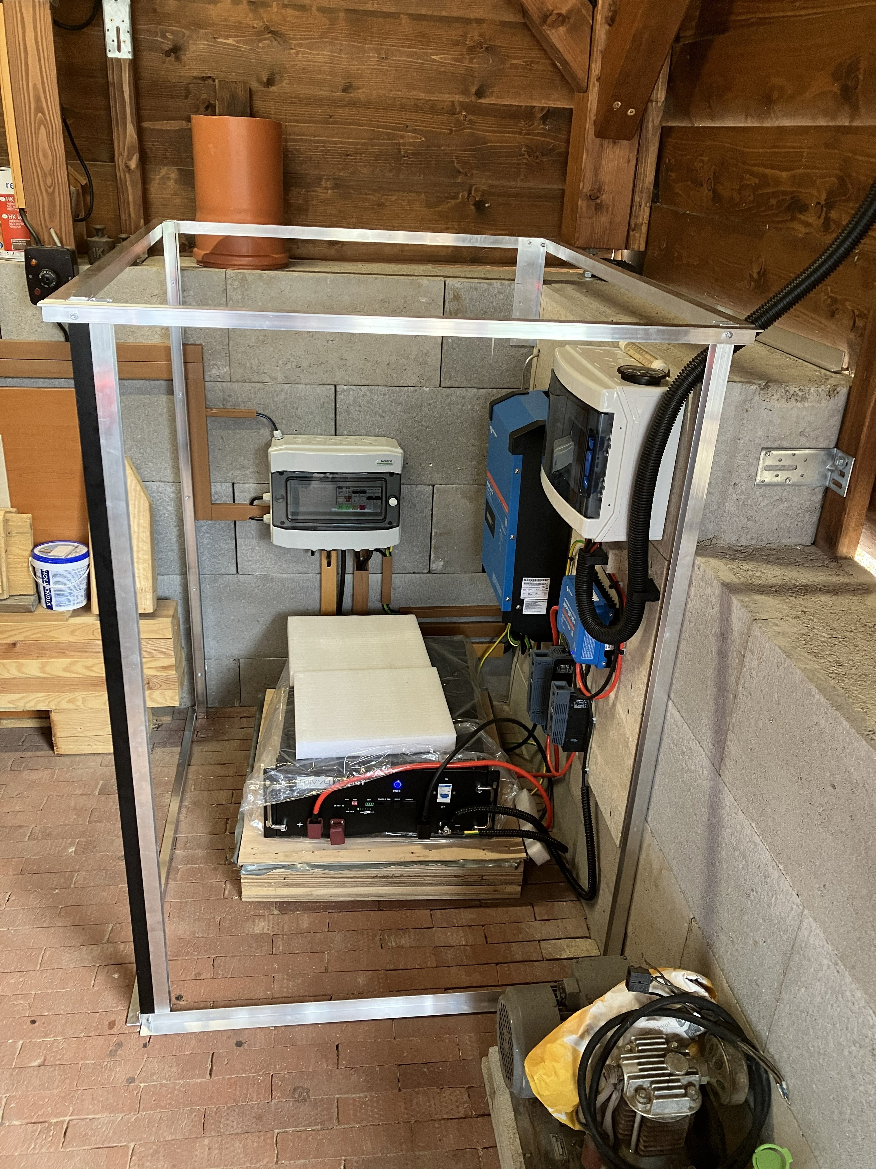

Ahoj, oživím zapadlé téma. Na základě rad zdejšího konsilia jsem svůj miniostrůvek umístěný v koutě přístřešku na auto obednil, konkrétně tak, že jsem jej obehnal rámem z hliníkových profilů a do nich zasunul cetrisové desky. Ještě chybí dodělat větrací otvory (ve spodní čelní desce a nad měničem, aby mu nebylo horko), udělat lepší podložku pod baterku (ta dosud, chudák, bydlí na zbytku přepravní bedny..) a učesat / obléct do chrániček kabely k baterce.
Další krok bude doplnění tepelné izolace, chci použít 60mm desky z kamenné vlny https://www.pro-doma.cz/izolace-tepelna ... y-6-m2-bal , nalepené z vnitřní strany na cetris. V této souvislosti mne napadají dvě otázky:
1) jak moc se z nezakryté izolace budou uvolňovat jednotlivá vlákna? Nebudou nějaké chuchvalce uvolněných vláken padat do měniče v míře větší, než že nad tím můžu mávnout rukou?
2) čím nejlépe lepit izolaci na cetris? Nějakým flexibilním lepidlem na izolaci fasád? Něco takového https://www.pro-doma.cz/lepidlo-weber-t ... stik-25-kg, máte někdo prosím zkušenosti?

Nezapomeň na stop tlačítko, třeba napojené i na kouřové čidlo.
Stop tlačítko by mělo odpojit DC i AC stranu, stojí pár Kč a i neproskolene obsluze umožní odstavit celý objekt od elektriny Bez odpojení se oblouk špatně hasi a sám nezhasne.

Díky za připomenutí, obojí je v plánu nejpozději příští rok, DC jistič FV pole má proto vyrážecí cívku na 48V. Teď ale potřebuji řešit hlavně tu tepelnou izolaci.Nezapomeň na stop tlačítko, třeba napojené i na kouřové čidlo.
