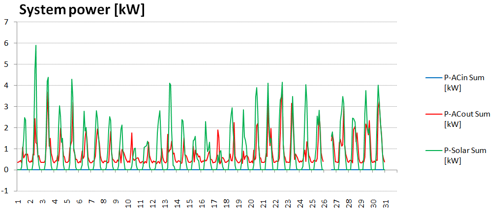

Re: FVE 6,5 kwp Pavel Šluknovsko

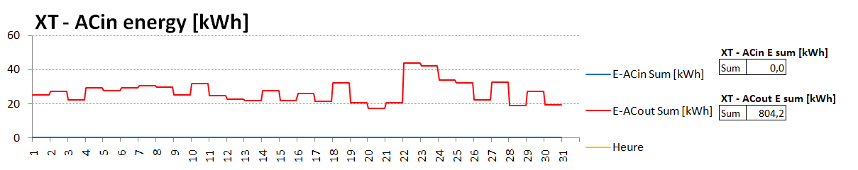

Tak máme tady duben.Ani jeden wat od Čez.Napětí baterek držím v malém rozsahu.Ten výpadek je nahrání nového firmwáre.
SOLINTEG MHT-50K-100, východ střecha 14,5Kwp,jižní stěna 6,3 Kwp,západ střecha 15,5Kwp, chalupa Majda 7,6 Kwp. Baterie 30 ks Pylontech H48050 72 Kw ,optimizéry Tigo.

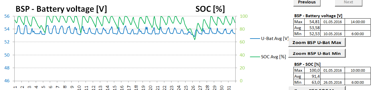

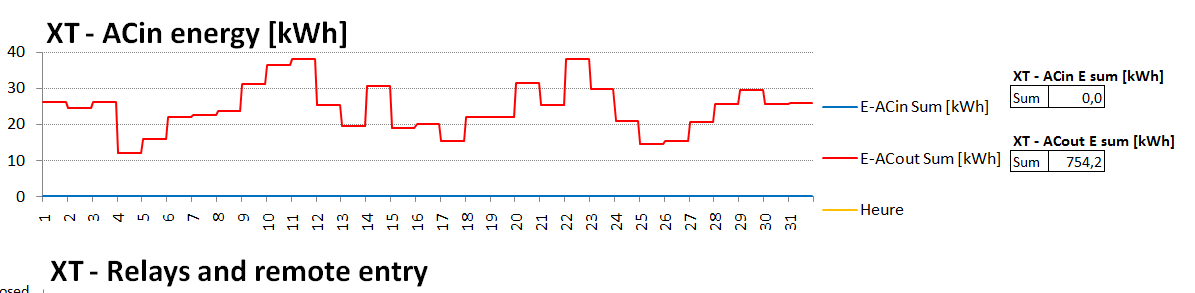

Další měsíc soběstačnosti květen.

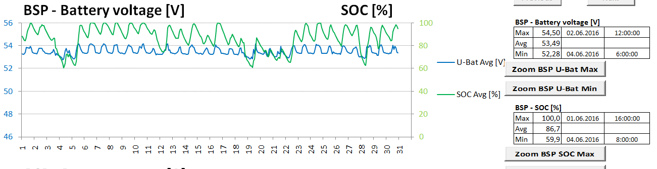

Máme tady další soběstačný měsíc červen.Napětí baterek taky držím v dobrém rozmezí.

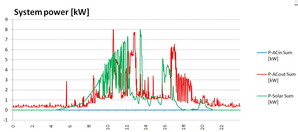

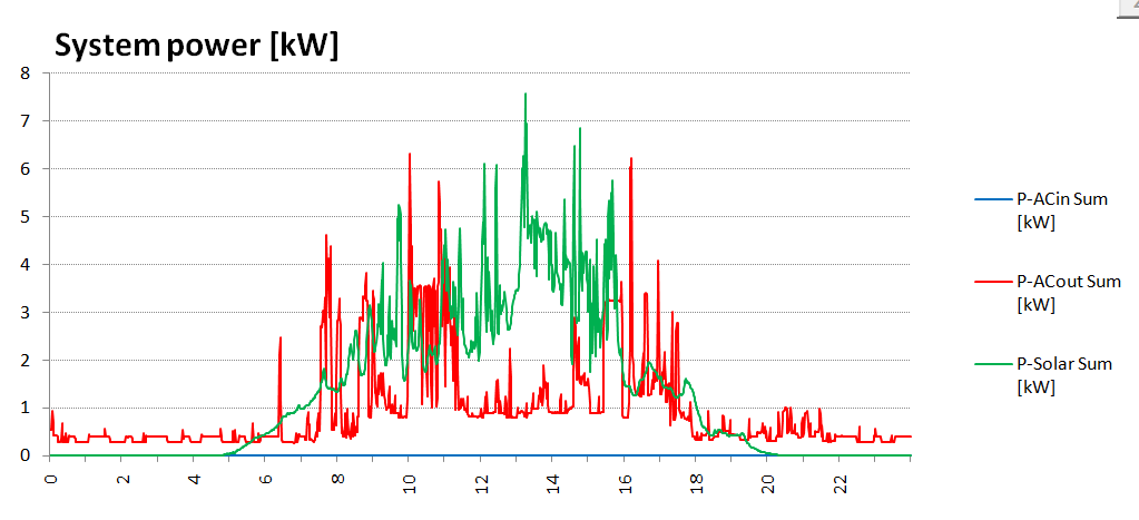

Žádné pravidlo nemám.Prostě spotřebiče nejedou furt na plno a ty souběhy kdy nahříjají jsou malé .Přikládám graf .Jinak měniče stačí dva.Ten třetí se jen fláká a to tak odhaduji z 99% časumopadzi píše:indukce ze dvou na jednu fázi, máš nějaké pravidla pro zapínání ostatních spotřebičů?. To mi hlava nebere....
Ted dodělávám podobnou konfiguraci doma, jen měniče budou dva
tak to 8kW pj + jistič B25A je už jinde, tohle se ženské občas podaří odeslat, jistič ne, ale PJ, který vydrží skutečných 6kW po dobu 30s a 5kW "trvale" tj déle než 20minut, což je třeba doba ohřevu pračky nebo myčky... Problém vidím v čerpadle, protože to je náraz 1,5kW a potom 1kW dalších pár minut, a když se to blbě sejde, je měnič dole. Možná nějak blokovat to čerpadlo, ale nemám tam dráty, a dělat to přes wifi se mi moc nechce.
Čerpadlo mám frekvenční a tam je to bez problému.Grundfos SQE 5-70.Mám vlastní vrt.Jak jsem psal výpadek ještě nebyl žádný od montáže elektrárny (dva roky)kodl69 píše:tak to 8kW pj + jistič B25A je už jinde, tohle se ženské občas podaří odeslat, jistič ne, ale PJ, který vydrží skutečných 6kW po dobu 30s a 5kW "trvale" tj déle než 20minut, což je třeba doba ohřevu pračky nebo myčky... Problém vidím v čerpadle, protože to je náraz 1,5kW a potom 1kW dalších pár minut, a když se to blbě sejde, je měnič dole. Možná nějak blokovat to čerpadlo, ale nemám tam dráty, a dělat to přes wifi se mi moc nechce.

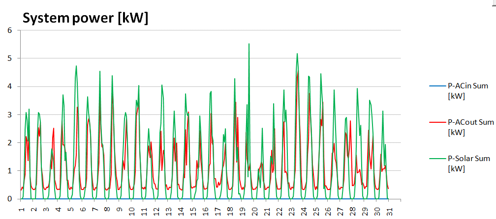

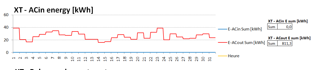

Další soběstačný měsíc červenec.
