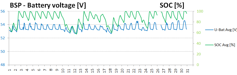

Tak máme tady duben.Ani jeden wat od Čez.Napětí baterek držím v malém rozsahu.Ten výpadek je nahrání nového firmwáre.

Další měsíc soběstačnosti květen.

Máme tady další soběstačný měsíc červen.Napětí baterek taky držím v dobrém rozmezí.
