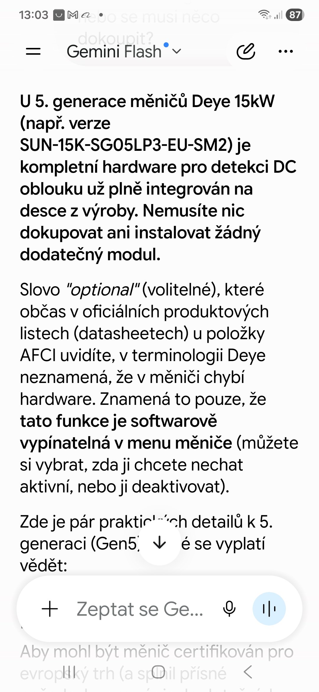

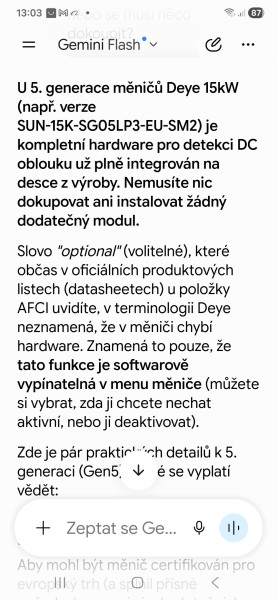

Tady je dole doplnĕni a vysvĕtlení.Hardwarovĕ je AFCI u nových mĕničů standard:mischanek píše: pát kvě 29, 2026 9:12 amZajímavé je, že přímo Deye v popisu uvádí: "Arc Fault Circuit Interrupter (optional)" - „volitelná“ ochrana obvykle znamená, že hardware a/nebo firmware podporuje detekci oblouku, ale musí být aktivována, nakonfigurována nebo doplněna o externí modul..Franta2776 píše: pát kvě 29, 2026 7:06 am
Pořizeni MP je vic než 100000Kč Deye je za 50000Kč a ještĕ má Mppt s hlídánim DC oblouku.O tom Victron jenom sni.
https://g.co/gemini/share/556154a36767
Franto nic ve zlém, ono je taky umění se správně toho umělého kámoše zeptat a přesně/optimálně nadefinovat promt..
https://g.co/gemini/share/5d8aa8658c2c

Čemu právě nerozumím je to, že na oficiálních stránkách výrobce je informace, že tato ochrana je jen jako volitelná (příslušenství) (?)Franta2776 píše: pát kvě 29, 2026 10:02 amTady je dole doplnĕni a vysvĕtlení.Hardwarovĕ je AFCI u nových mĕničů standard:mischanek píše: pát kvě 29, 2026 9:12 amZajímavé je, že přímo Deye v popisu uvádí: "Arc Fault Circuit Interrupter (optional)" - „volitelná“ ochrana obvykle znamená, že hardware a/nebo firmware podporuje detekci oblouku, ale musí být aktivována, nakonfigurována nebo doplněna o externí modul..Franta2776 píše: pát kvě 29, 2026 7:06 am
Tvé odkazy na halucinující zastaralý AI model zdarma mě právě moc nepřesvědčuje a věrohodností nenaplňuje..

Nedávejte odkazy na vygenerovanou odpověď od AI - ono se někdy něco změní a bude to zase odkaz do prázdna, stejně jako s obrázky. Pokud se nedají přímo sem, tak tu prostě za pár měsíců/roků být už nemusí.
Takže zatím pracovně - vždy celý text odpovědi včetně otázky a výrazného označení, že to vygenerovala AI.

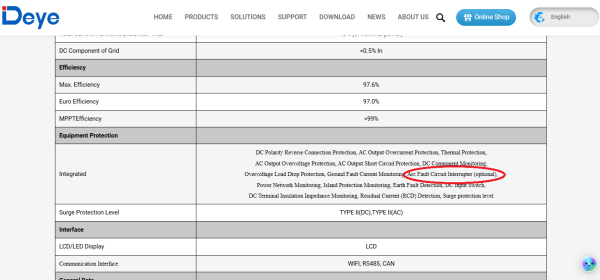

Já nemluvil o odmítání AI, ale o tom, že sem budete psát otázku a odpověď, s označením, že je to od AI.

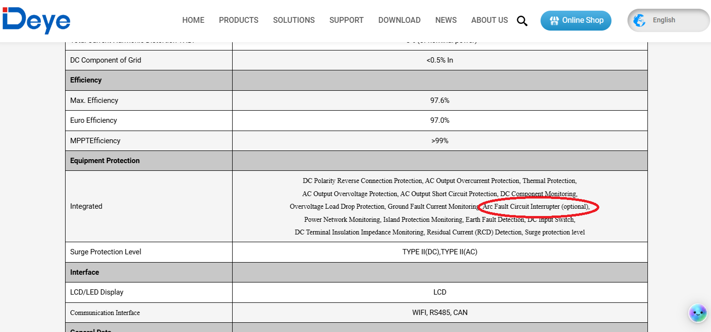

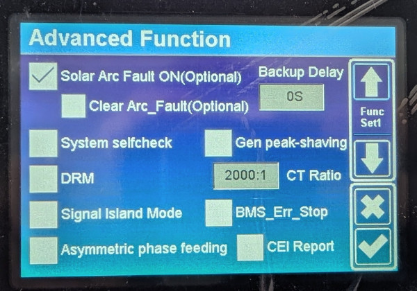

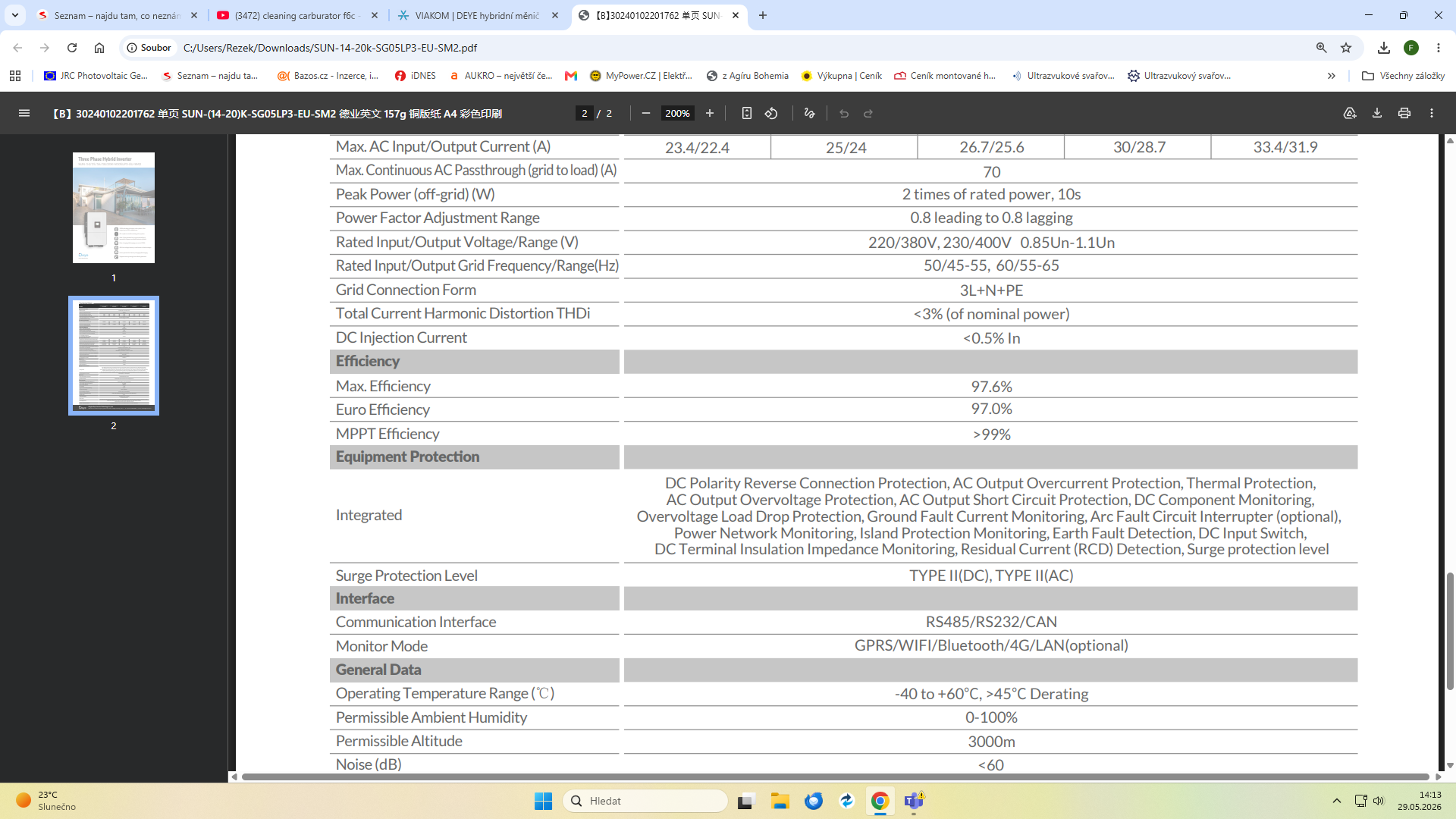

A zrovna to, co jsi sem dal za snímek, tak je lež. Optional neznamená, že to tam je, ale že to tam být může. A je už jedno, jestli hw je a je to jen sw blokované anebo tam hw není dle objednávky.
Česky je to asi ekvivalent slova "Volitelný". Tj. musím si to objednat už s tím "volitelným", ne že se pak rozhodnu až někdy, že to zapnu.
A jelikož jsme tu technici, tak jediná směrodatná a akceptovatelná odpověď je přímo od Deye. Ne od plechové huby.

No toto je nove Deye, gen 05, 12KW. Polozku som "zaskrtol", ale ci a ako funguje sa v tom lepsom pripade, snad "nedozviem":

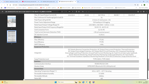

Cipis blbě to jako technik čteš.Kukni na datashhet AFCI je integrovaná, ale vypinatelná přesně podle plechové hlavy.Ostatní ochrany se vypnout nedají.cipis píše: pát kvě 29, 2026 1:28 pmJá nemluvil o odmítání AI, ale o tom, že sem budete psát otázku a odpověď, s označením, že je to od AI.
