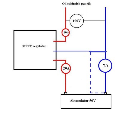

LIX píše:
Prečo by bol zle namalovaný? Proste chce vedieť kolko ampérov tadial potečie. A od regulátoru do aku to bude 40A, proste musí ten kábel dimenzovať na prúd 40A.
jistě jinak to ani nejde.

Nový příspěvek od Frenky »
Ano, omlouvám se nepročetl jsem pořádně otázku. :mrgreen: Dle obrázku na namolovaném A metru poteče skutečně 40A. A Vata to vyřešila opravdu vzorově, pan Kirchhoff by měl opravdu radost :lol:

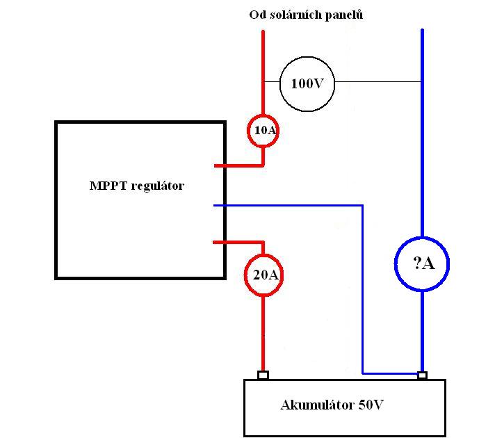

Nový příspěvek od abrams »
děkuji za názory :D ... ten obrázek byl myšlen co by názorný , né reálný stav .
Realitě bližší je tento :
Do reglu mám opravdu zapojeny jen tři vodiče :shock: přičemž mínus od baterie do reglu je pouze 6mm2 a plus od reglu do baterie je 25mm2 . Toto tří-vodičové zapojení je v návodu Midnajta :idea: . Ostatně mi tak funguje i debilní CX 20 ... společný plus pól zapojen přes 0,5A 0,8V diodu :arrow: nabíjecí proudy jdou jen mínusem :yes: .

abrams píše:
Ja by som povedal, že v tomto prípade tam nameriaš 10A ::pv::
jarík
Příspěvky: 75
Registrován: úte zář 25, 2012 1:46 pm
Reputace:1
Bydliště: SK
Re: 3,96kWp Brno
Nový příspěvek od jarík »
A v tomto prípade 30A

abrams píše:
Zítra to změřím , bude-li co měřit :? .
Elektronům zdar *cloud*
pokud je to zapojeno jak je na tom obrázku...tak oběma vodiči od reglu do aku teče stejný proud!!! takže jak tím 6mm2 tak tím 25 mm2 teče 20A. A jaký výkon že tam Abramsi hodláš prohánět? aby ten 6mm2 nezačal fungovat jako topné tělísko. :uh::hell:
jinak obě odpovědi jiríKa ...souhlas

Myslím, že abrams si toho prežil už dosť a s týmto sa určite tiež úspešne popasuje :wood::yes:
LIX
Příspěvky: 856
Registrován: pon črc 30, 2012 3:43 pm
Reputace:48
Lokalita: Trnava
Výkon panelů [Wp]: 4900
Kapacita baterie [kWh]: 7,5
Lokalita:TrnavaSystémové napětí:48VVýkon panelů [Wp]:4900 Kapacita baterie [kWh]:7,5
Re: 3,96kWp Brno
Nový příspěvek od LIX »
Jarík má pravdu.
Ale, je tu jedno velké ALE!
Nemôžeš mať + pól 25mm2 a - pól 6mm2! Toto keby som spravil v robote tak ma umlátia medenou pásovinou. :D
Buď daj od regulátora aj + aj - 25kou, alebo 6kou. Pravdaže záleží od prúdu. Potom môžeš - od panelov pripojiť kam sa ti zachce a bude to jedno.

Nový příspěvek od JML... »
Tlustym modrym potece -10A a tenkym modrym -20A. :yes:
Merenim si to snadno overite.
Mozna se to nezda ale je tu spolecny minus a plusy maji mezi sebou konverzi napeti na proud pomoci nejakeho mppt.
veňku mlha jako v sauně , ale mám změřeno :yes: sice žádný obr čísla ... posuďte sami :
Modrý Wattmetr (zhůru nohama) měří proud protékající tlustým "modrým" drátem společný mínus od panelů , svítící Power-log měří proud do baterky :mrgreen: .
Chibi v textu vyhrazeny :D

Nový příspěvek od jose »
Takže Power-log měří součet proudů tenkého a tlustého modrého drátu? Tenkým modrým tedy teče 2,04 A? A kam tenký modrý uteče, až opravdu zasvítí slunce? :P

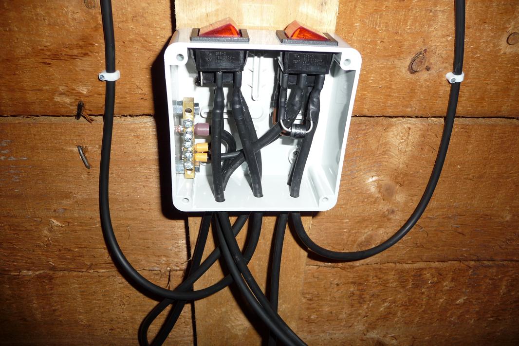

konečně mám chvilku abych doplnil resty :
1. jiskření v kolébkových vypínačích na střeše :arrow: vypínal a zapínal jsem při max oslunění , slabé série ani prd a nejsilnější série trochu prskla (při pomalém vypínání se nějaký oblouček vytáhnul ale hned chcíp ) . Obdobně se chovali ony AC jističe u baterek :yes::arrow::fuuu: .
2. k proudům před a za MPPT reglem :arrow: mínusem od FV panelů teče proud FV panelů a mínusem od reglu zbývající proud měřený PowerLogem :arrow: 6mm2 ihned vyměněna za 16mm2 (věší se do svorky bez přípravy nevleze :? ) . Ještě jednou děkuji znalejším za poučení :comp: .

Nový příspěvek od tomas »
abrams píše:
A jaký bude oblouček když bude obvod ve zkratu a ty ho budeš chtít rozpojit tím vypínačem? ::mute::
