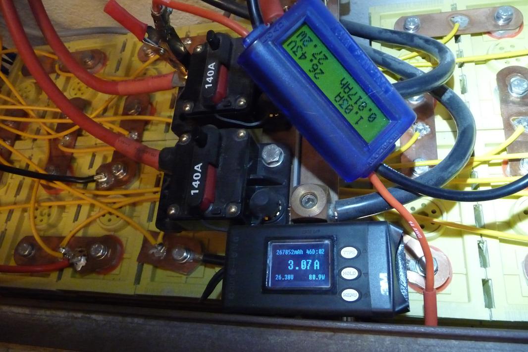

veňku mlha jako v sauně , ale mám změřeno :yes: sice žádný obr čísla ... posuďte sami :
Modrý Wattmetr (zhůru nohama) měří proud protékající tlustým "modrým" drátem společný mínus od panelů , svítící Power-log měří proud do baterky :mrgreen: .
Elektronům zdar *cloud*
Chibi v textu vyhrazeny :D

Takže Power-log měří součet proudů tenkého a tlustého modrého drátu? Tenkým modrým tedy teče 2,04 A? A kam tenký modrý uteče, až opravdu zasvítí slunce? :P

2. k proudům před a za MPPT reglem :arrow: mínusem od FV panelů teče proud FV panelů a mínusem od reglu zbývající proud měřený PowerLogem :arrow: 6mm2 ihned vyměněna za 16mm2 (věší se do svorky bez přípravy nevleze :? ) . Ještě jednou děkuji znalejším za poučení :comp: .
