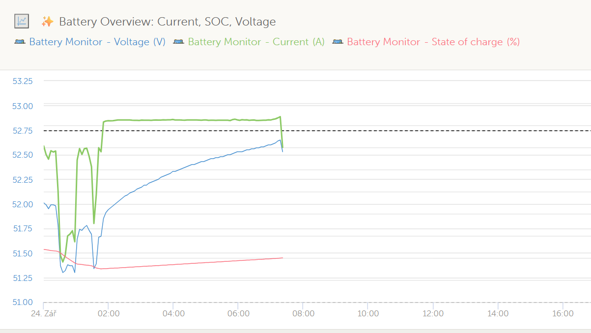

Já mám v MP nabíječky povoleny (3F), ale s min nastaveným nabíjecím proudem 1A. Tedy celkem 3A na DC straně, protože 3F systém...
Pokud dojde k sepnutí AC IN vlivem přetížení, síť zbytečně, byť krátkodobě, necpe do baterií (v součtu 3A na DC straně beru jako zanedbatelné).
Pokud dojde k sepnutí AC IN vlivem poklesu SOC, chová se to jako průchozí do zátěže a baterie je velice zvolna nabíjena (u mě z 15% do 20% SOC).
Při po sobě jdoucích temných dnech, jako jsou nyní, se to chová viz obrázek (včera skončila baterka na max SOC 60%).
Power Assist mám povolený + dynamické řízení proudového limitu na AC IN v Node Red (viz moje vlákno).
Nabíječky mám povolené mimo to i proto, že na MP na L2 mám na výstupu pro posílení fáze Modráska s CT sondou proti přetoku.

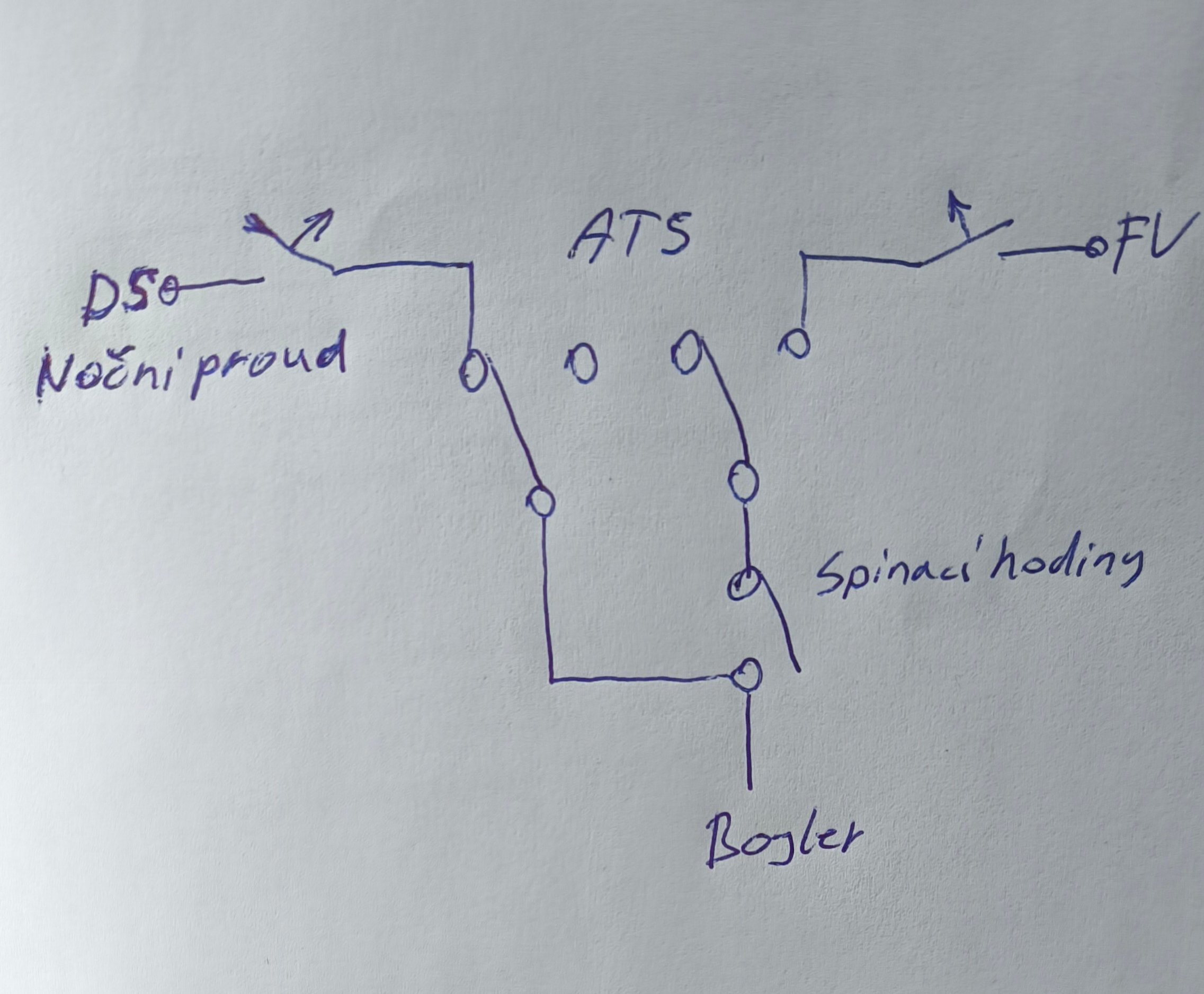

Já mám v bojleru spirálu jen jednu, tak to chci zapojit takto, použiju v nějaké nehořlavé bedně
ten ATS z Hadexu když už ho mám, spínací hodiny budou spínat jen přes den a na zimu to nechám ručně na DS NT
