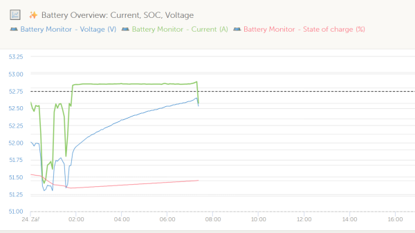

Já mám v MP nabíječky povoleny (3F), ale s min nastaveným nabíjecím proudem 1A. Tedy celkem 3A na DC straně, protože 3F systém...
Pokud dojde k sepnutí AC IN vlivem přetížení, síť zbytečně, byť krátkodobě, necpe do baterií (v součtu 3A na DC straně beru jako zanedbatelné).
Pokud dojde k sepnutí AC IN vlivem poklesu SOC, chová se to jako průchozí do zátěže a baterie je velice zvolna nabíjena (u mě z 15% do 20% SOC).
Při po sobě jdoucích temných dnech, jako jsou nyní, se to chová viz obrázek (včera skončila baterka na max SOC 60%).

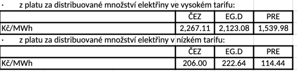

Ten rozdíl je 2,50 Kč/kWh.pibi píše: stř zář 24, 2025 7:45 amu sazby D25 8h denně, momentálně je rozdíl v distribuci VT/NT přes 2 kč/kWh
Na území EGD a PRE menší.
Nicméně je potřeba započítat ztráty, které jsou nemalé, a také opotřebení baterie.
Já mám na Multiplus II změřenou účinnost toho cyklu nabití a vybití 79%.
Reálně pak v NT potřebuješ ze sítě nabít 1,27 kWh na každou kWh, kterou pak chceš v době VT z baterie odebrat.
Proto bych doporučil v době NT spíše přepnout dům na bypass, zapnout náročné spotřebiče, dobít auto.... všechno přímo ze sítě.
A v době VT jet z baterií.
Prostě nabíjet domácí baterky ze sítě jen málo.

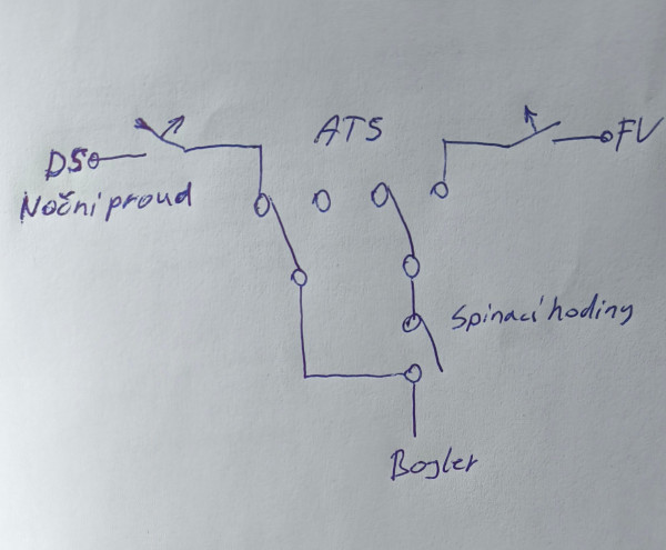

Já mám v bojleru spirálu jen jednu, tak to chci zapojit takto, použiju v nějaké nehořlavé bedně
ten ATS z Hadexu když už ho mám, spínací hodiny budou spínat jen přes den a na zimu to nechám ručně na DS NT

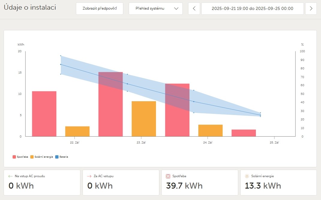

K maximálnímu výkonu měničů chybělo mé drahé polovičce vždy ještě nejméně 3kW, u přepínače sítí nestojím a výroba z panelů je od pondělka tak malá že nestačí... Ale blackout nenastal.
Přesto je středa večer a přepnu a nabíjet začnu úplně v klidu až zítra a žádný blackout se nekoná a nebude konat, nikdo se nestresuje a u přepínače nestojí... A o pohodlí nepřišel
Jdu v klidu spát (v baterce ještě 23,3%) a na síť přepnu až zítra ráno, po druhé kávě, kterou ještě uvařím z baterky
A v jiný den pak...
Pustit na noc nabíječku přes některé victron relé a přes stykač - když poklesne napětí na XX V - je záležitost několika stokorun a i s 500W nabíječkou tam bude zpět přes noc od 20,00-6,00 nejméně 5kWh...
Klidný spaní budu mít tak jako tak
Orientační výroba a spotřeba od neděle večer bez AC IN i bez externí nabíječky / spotřeba ze sítě od 1.8 - NULA :
