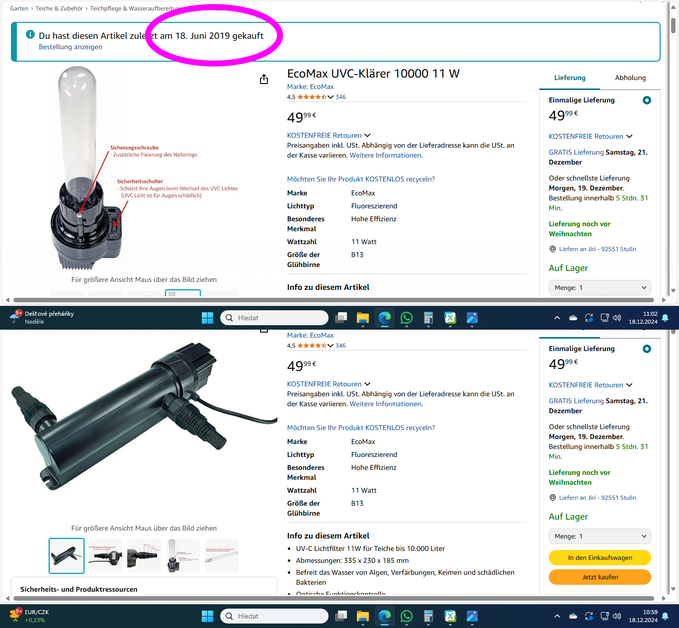

Potvrzuji funkci UV lampy - mám cca 3 roky u bazénu. Chemie dávám mnohem méně, není vůbec cítit, voda se udržuje mnohem snadněji, voda je lepší stabilnějněji bez výkyvů, čističku zapínám méně (cca 4h denně běží) za úplně minimální investicistano22 píše: stř pro 18, 2024 7:50 amPri dezinfekcii vody sa pouzivaju potrubne UV lampy, ktore znizuju potrebu chloru v pitnych zdrojoch cca o tretinu.

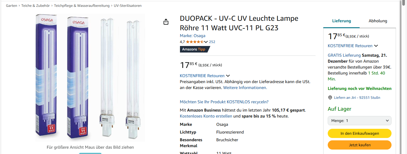

Jak je na tom prakticky podle zkušenosti životnost lampy? To mne od pořízení odrazuje. Zatím mám jen technickou demineralizovanou vodu, ale pitnou bych chtěl také. Prý se musí lampa dost často měnit?

UV ziarivka vydrzi cca rok. Preto treba pri vybere pozerat na cenu ziarivky.
edit: https://www.mojavoda.sk/vodna-poradna/d ... e-naklady-

Dal jsem si tu práci a našel jak dlouho ji vlastně máme a kolik stála...stano22 píše: stř pro 18, 2024 9:03 amUV ziarivka vydrzi cca rok. Preto treba pri vybere pozerat na cenu ziarivky.
Já bych ta dvě témata (bazén a dešťovka) zcela neodděloval.
Umím si docela dobře představit, filtrovanou klasickou dešťovku - pak čistit stejně jako bazén a používat nejen pro WC ale sólo i pro jeden bojler a běžnou sprchu...
Znova přidávám i to, že naše filtrace = malá písková filtrace + pak tato UV lampa za pojená do serie na trubkách - běží celé léto max 4h denně, k tomu dávám plovák s tabletou - jedna na cca 14 dní bazén myslím 3,66m v.1,2m.

Teď můžu dokončit...
Takhle jsou drahé 2 kusy náhradní
Zásuvka pro bazén má chránič a spínačky, tedy se součastně zapíná motor pískové filtrace a zároveň ta UV lampa (v těch cca 4 hodinách)
Za ty roky jsem změnil pouze zakrývací folii, z původní gumové folie je teď folie dražší - taky černá - textilní nyní zespodu se stříbrnou odrazovou folií
