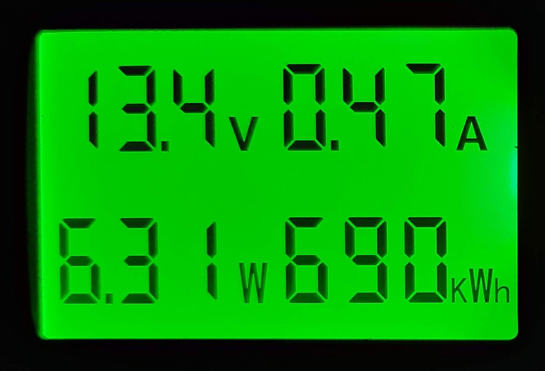

Moje on-line měření bohužel není od počátku roku.
Tohle je jediný měřák, který byl vynulovaný 1.1.2024 a zisk do 22.05.2024 večer - ze 2000Wp velmi starých panelů jen do vody...

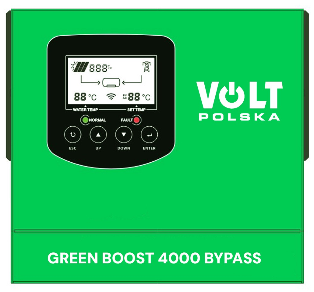

Ten odkaz už ukazuje něco jiného.Původně bylo 5 panelů Canadian Solar Výkon: 450 WSJM1 píše: stř kvě 22, 2024 3:48 pmPokud je to ještě aktivní, tak těch panelů v uvedeném setu není 5 ale 6 ks, tím se výše napětí poněkud mění.Attila píše: ned úno 25, 2024 9:05 amObjednal sem tuto:
Bude to fungovat?Myslel sem si že když to prodávajá jako funkční set,tak by to mělo přeci fungovat.Ale to napětí mi nějak nesedí.
Koukněte na to někdo prosím.
Děkuji.
https://www.elventil.cz/sada-pro-ohrev- ... dAEALw_wcB
Napětí naprázdno (Voc): 41,00 V
Zkratový proud (Isc): 13,90 A
Jmenovité napětí (Vmp): 34,40 V
Jmenovitý proud (Imp): 13,10 A
Maximální účinnost: 20,90%
já dokoupil ještě 2,tak že mám 3150W a 240V.Ohřívá to dobře a to dokonce nemusí ani svítit slunce.Co se týká toho měniče a jeho přepínání na síť,tak sem to vyřešil tak,že mám shozený jistič a je pokoj.Navíc mám kombinovaný bojler,takže v tomhle počasí kdy se ještě občas přitápí,ohřeju i bojler.
Bojler mám 160l.

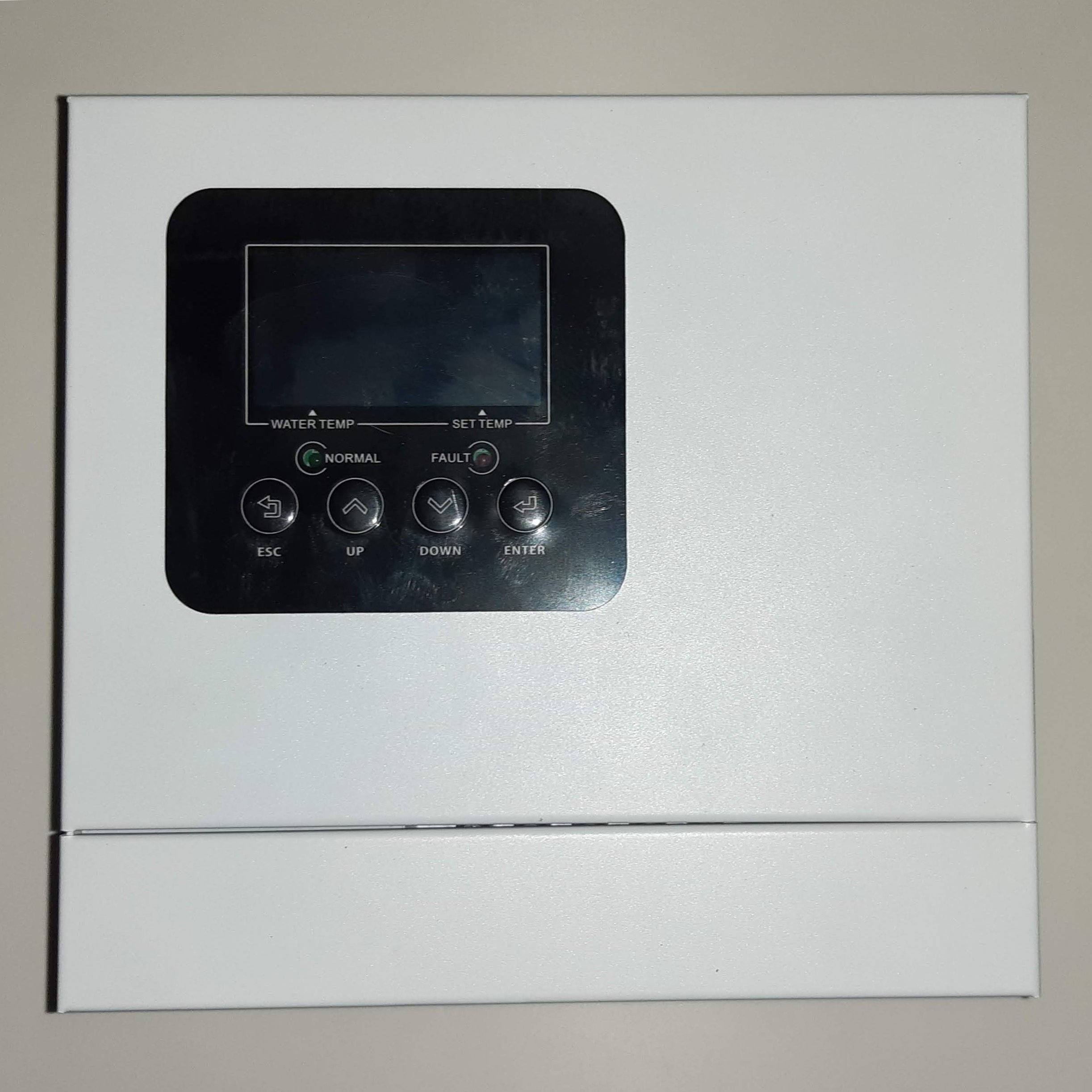

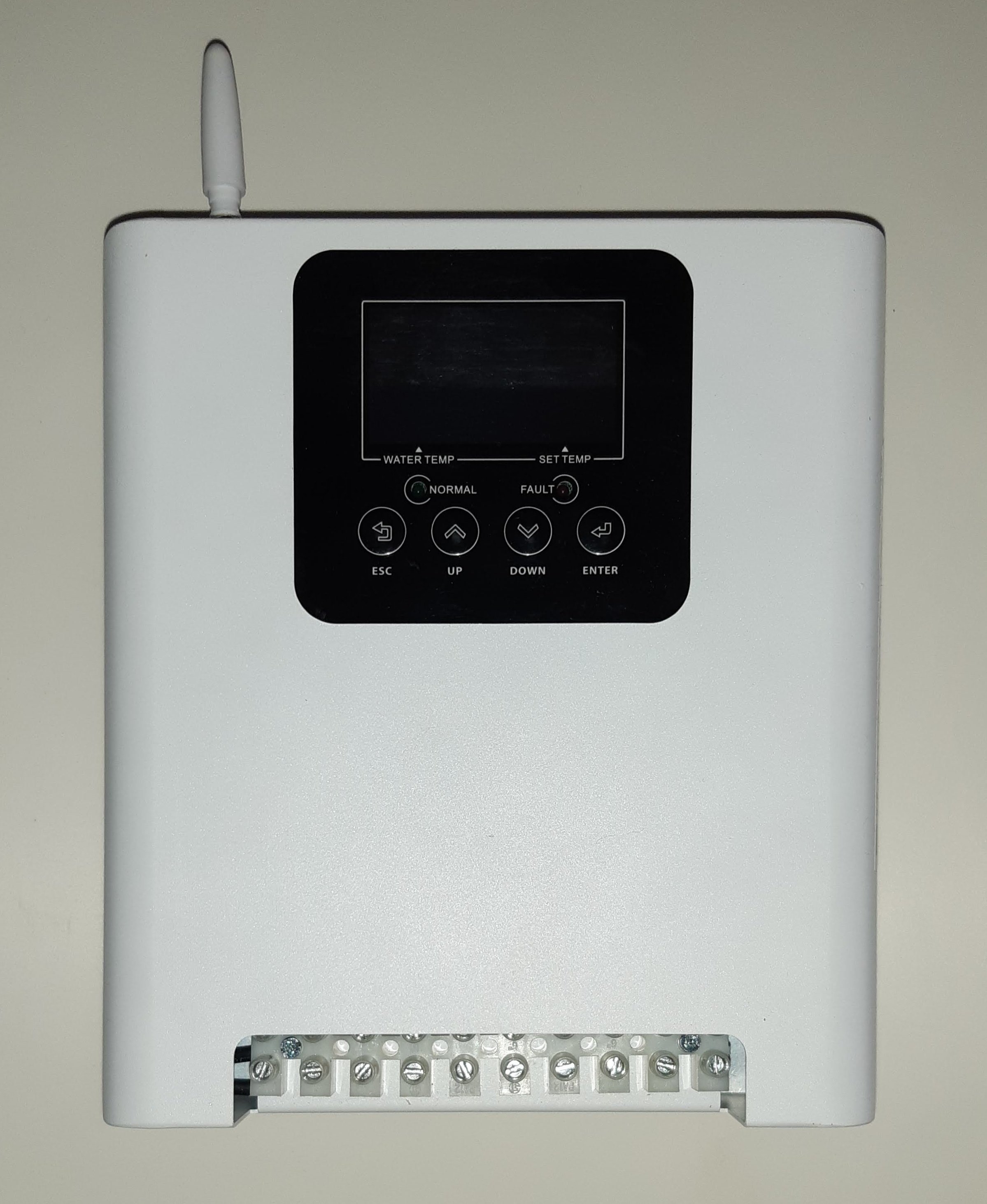

- Attila
- Příspěvky: 55
- Registrován: čtv říj 13, 2022 6:32 am
- Příspěvky: 2821
- Reputace:403
Re: Ohřev bojleru
Ach jo chlape. Nejdřív objednat a pak se ptát...
Nevím, tuhle značku jsem v ruce ještě neměl. Chce to najít výrobce a schema. Což často ani nejde.
V EU se čím dál častěji výrobky už jen ,,převlékají" do nových kabátků a výrobci je bezostyšně vydávají za své.
Opět mám doma další převlýknutý regulátor pro ohřev vody ( opět z Polska )
Tentýž mám od číňana už půl roku doma v bílé a černé.
Přímy konkurent pro GETI ( a všechny jinak jmenující se varianty ) a je s diplejem a možnosti regulace teplot z FV a AC.
A tímto i GETI končí a všechny jeho alternativy.
A to mám stejnou dobu doma i alternativu s WIFI o 10 Dolaru dražší - ten je už vymakaný ješě víc.
Tipuju z Polska bude zase tak do půl roku....
Nebude dlouho trvat a bez číňana nepůjdeme ani na haj... na WC
