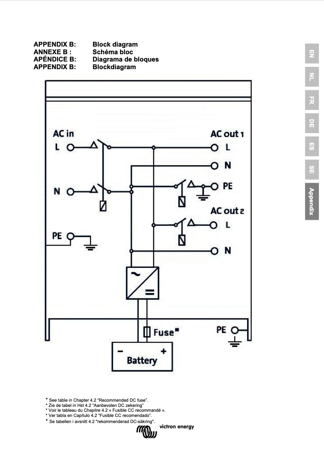

Ješte uvažuju, že bych na zimu jeden MP odstavil a jel bych jen na jeden, zapnu jen okruhy s menší spotřebou. Nevíte jestli se musí el.odpojit od ACIN a ACOUT nebo ho stáčí vypnout vypínačem a nechat ho propojený s tím druhým v paralelu. Že toho Mastra budu muset nastavit na singl je mně jasný. Díky
- pibi
- Příspěvky: 1807
- Reputace:426
- Výkon panelů [Wp]: 16000
- Kapacita baterie [kWh]: 44
Re: Multiplus ignore AC
AC-IN odpojovat není třeba, tam jsou uvnitř 2 stykače v sérii.
AC-OUT je podle schématu asi připojen natvrdo na trafo, tak bych jej pro jistotu odpojil, předpokládám, že tam máš/budeš mít nezávislé jističe.

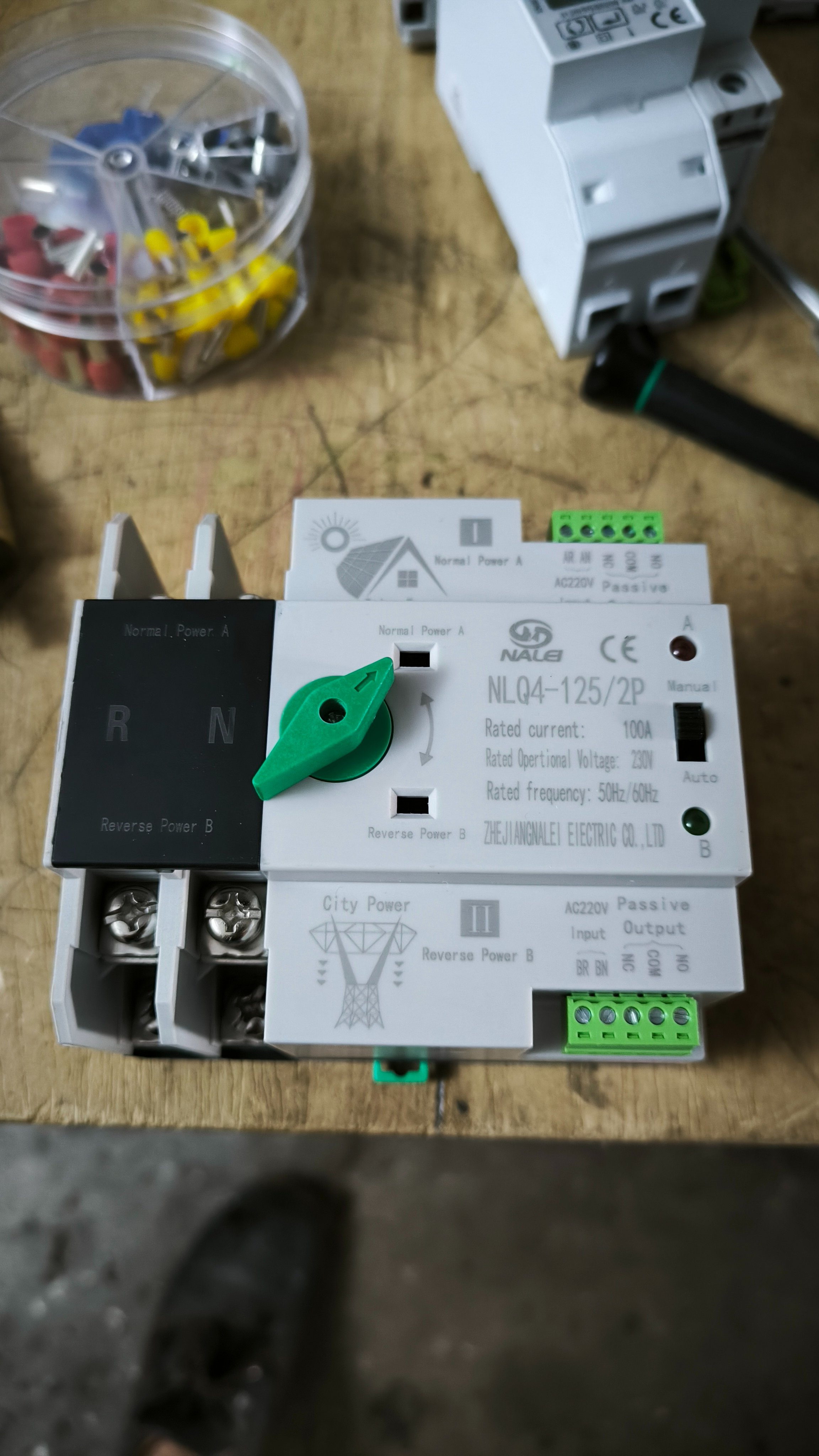

Tak jsem vzal na milost Číňana z Hadexu
, je to pro mě nejschůdnější řešení, přepne jen když padnou Multiplusy. Tak přepnu z 1fáz.FV na 2fáz. DS, má v sobě i časovač na FV vstupu a na cívky dám pojistky 4A, když jsem to tenkrát meřil, tak cívka brala 950w než se z ní zakouřilo
