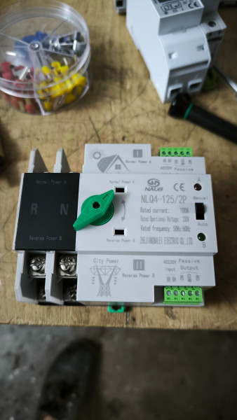

Re: Multiplus ignore AC
Tak jsem vzal na milost Číňana z Hadexu
, je to pro mě nejschůdnější řešení, přepne jen když padnou Multiplusy. Tak přepnu z 1fáz.FV na 2fáz. DS, má v sobě i časovač na FV vstupu a na cívky dám pojistky 4A, když jsem to tenkrát meřil, tak cívka brala 950w než se z ní zakouřilo

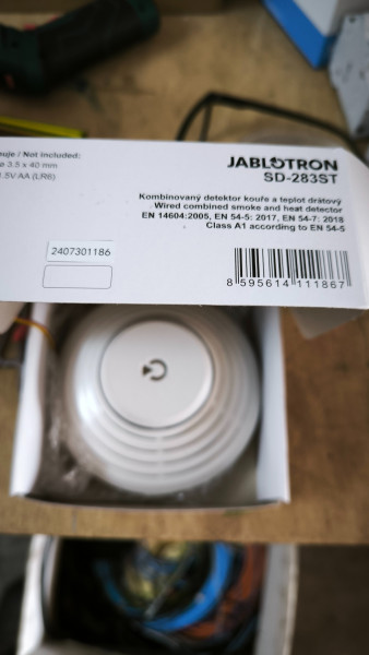

- Příspěvky: 6617
- Reputace: 910
Jaka pouzivas pozarni cidla? S jakou komunikaci mezi sebou?
leoshavla
- Příspěvky: 351
- Reputace: 54
Zatím mám jen jedno.
