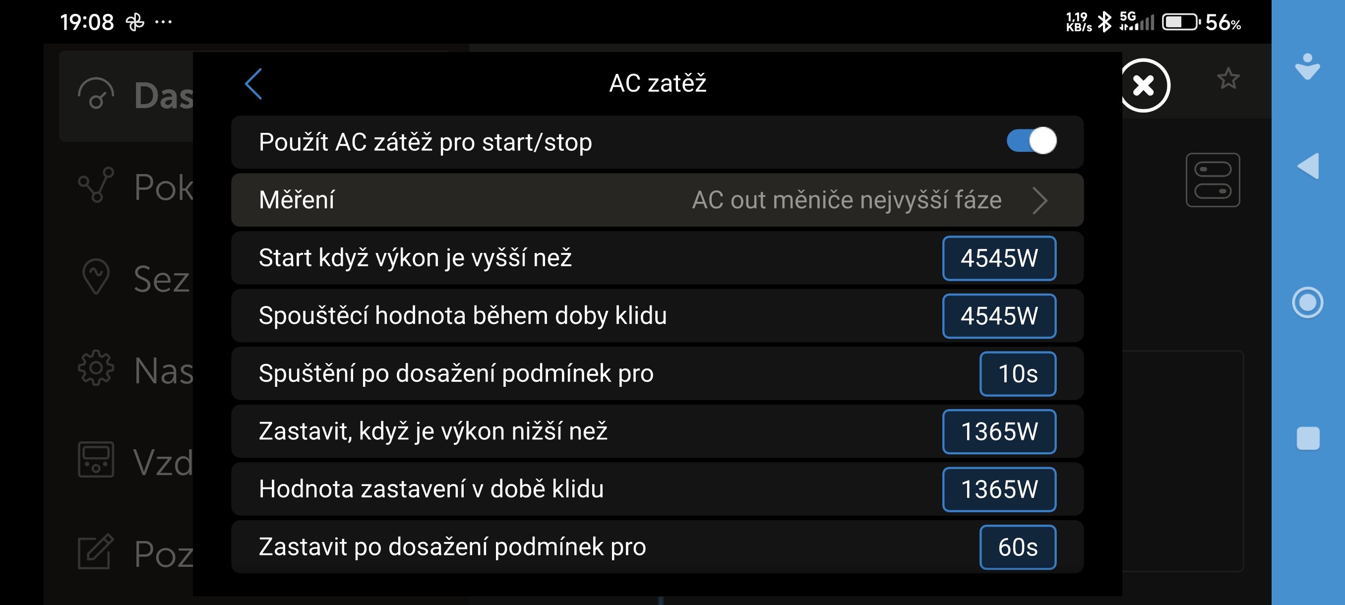

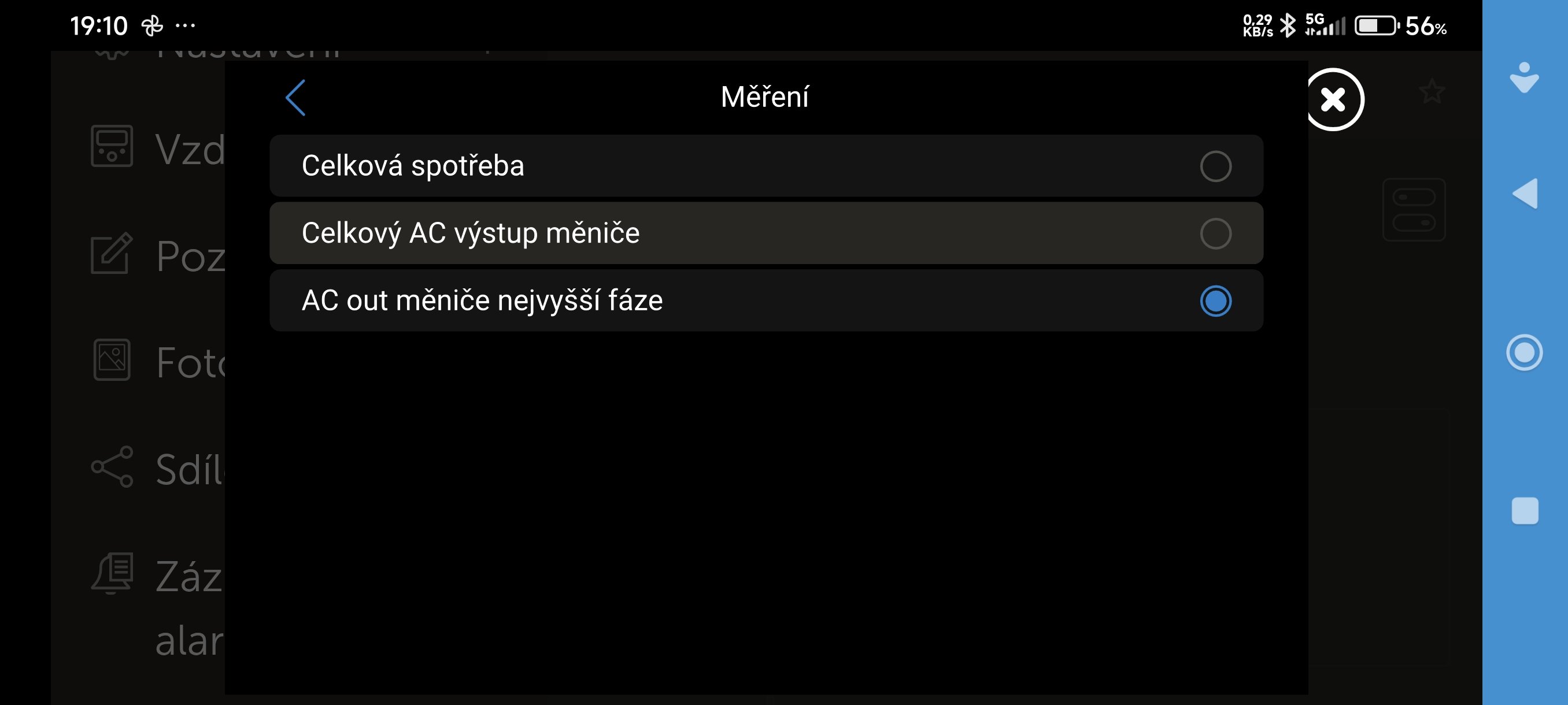

Můžu vás požádat o vaše názory
Budu mít dva nezávislé MP5000 a dva oddělené okruhy přízemí a patro. Jeden MP bude mít na ACIN L1 a druhý na ACIN L2.
Spínání ACIN chci řídit relém cerba a není mně jasné jak cerbo vyhodnotí přetížení ACOUT, jestli hlídá výstup každého MP zvlášť a když zjistí přetížení jednoho MP dle nastavené hodnoty tak přepne na DS, nevýhoda bude že se přepnou na DS oba MP protože relém cerba sepnou oba AUX1.
Nebo bude jednodušší je dát paralelně, ale tím při přepnutí na DS přežitím jednu fázi, takhle se o to podělí dvě a výkon na patro 4,5kw by mně mělo stačit. Díky

A když je dám do paralelu, tak musím nastavit podmínky pro přepnutí na pastrough DS u obou MP nebo stačí jen Master a slave se podřídí a L1 ACIN a AUX1 přivést na oba? Na začátku tohoto vlákna na to byl dotaz, ale odpověď jsem nenašel a s Nodered neumím, použiju relé cerba. Díkyeman píše: úte bře 18, 2025 2:42 pmJá tedy používám 3x MP2 v paralelu a pomocí NR mám nastaveno přepnutí na DS při poklesu baterky na 35%. Přepne Passthrough DS, ani žárovka neblikne a dům jede dál. Jediná nevýhoda je, že když je zrovna velký odběr, tak to ta jedna fáze nedá a spadne jistič. Naštěstí je ten systém tak dobře navržen, že bleskově přepne zpátky na baterku, já vypnu třeba troubu, nahodím jistič a MP2 zase přepnou na síť. Ale to se mi stalo asi 2x.

Mam je v paraelu a chovaji se jako jeden menic staci tedy AUX jen masteru.leoshavla píše: pon srp 11, 2025 7:07 amA když je dám do paralelu, tak musím nastavit podmínky pro přepnutí na pastrough DS u obou MP nebo stačí jen Master a slave se podřídí a L1 ACIN a AUX1 přivést na oba? Na začátku tohoto vlákna na to byl dotaz, ale odpověď jsem nenašel a s Nodered neumím, použiju relé cerba. Díkyeman píše: úte bře 18, 2025 2:42 pmJá tedy používám 3x MP2 v paralelu a pomocí NR mám nastaveno přepnutí na DS při poklesu baterky na 35%. Přepne Passthrough DS, ani žárovka neblikne a dům jede dál. Jediná nevýhoda je, že když je zrovna velký odběr, tak to ta jedna fáze nedá a spadne jistič. Naštěstí je ten systém tak dobře navržen, že bleskově přepne zpátky na baterku, já vypnu třeba troubu, nahodím jistič a MP2 zase přepnou na síť. Ale to se mi stalo asi 2x.
- leoshavla
- Příspěvky: 714
- Reputace:96
Re: Multiplus ignore AC
Tak super, díky za rady. A ta hodnota ve W pro přepnutí bude potom tedy dvojnásobná např.8000W?
