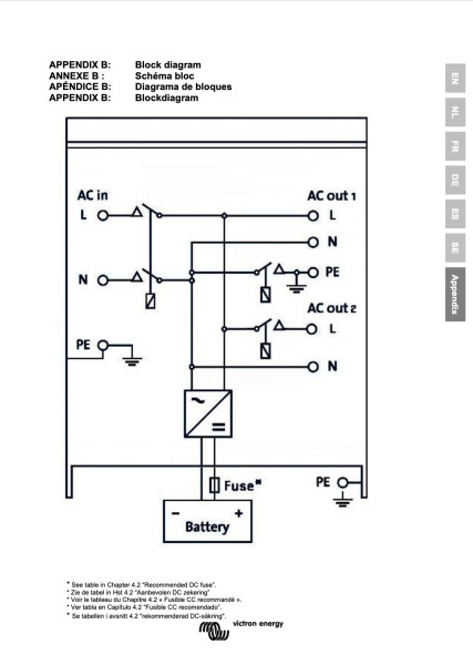

Ješte uvažuju, že bych na zimu jeden MP odstavil a jel bych jen na jeden, zapnu jen okruhy s menší spotřebou. Nevíte jestli se musí el.odpojit od ACIN a ACOUT nebo ho stáčí vypnout vypínačem a nechat ho propojený s tím druhým v paralelu. Že toho Mastra budu muset nastavit na singl je mně jasný. Díky

AC-IN odpojovat není třeba, tam jsou uvnitř 2 stykače v sérii.
AC-OUT je podle schématu asi připojen natvrdo na trafo, tak bych jej pro jistotu odpojil, předpokládám, že tam máš/budeš mít nezávislé jističe.

Na AC OUT jsem chtěl dát jistič zdvojený, tak tam dám dva samostatně, aby to šlo vypínat.
